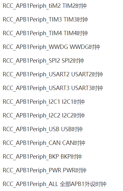

  PCLK1:外设时钟,由APB1预分频器输出得到,最大频率为36MHz,提供给挂载在APB1总线上的外设,APB1总线上的外设如下:
  RCC_APB1Periph_tiM2 TIM2时钟
  RCC_APB1Periph_TIM3 TIM3时钟
  RCC_APB1Periph_TIM4 TIM4时钟
  RCC_APB1Periph_WWDG WWDG时钟
  RCC_APB1Periph_SPI2 SPI2时钟
  RCC_APB1Periph_USART2 USART2时钟
  RCC_APB1Periph_USART3 USART3时钟
  RCC_APB1Periph_I2C1 I2C1时钟
  RCC_APB1Periph_I2C2 I2C2时钟
  RCC_APB1Periph_USB USB时钟
  RCC_APB1Periph_CAN CAN时钟
  RCC_APB1Periph_BKP BKP时钟
  RCC_APB1Periph_PWR PWR时钟
  RCC_APB1Periph_ALL 全部APB1外设时钟
