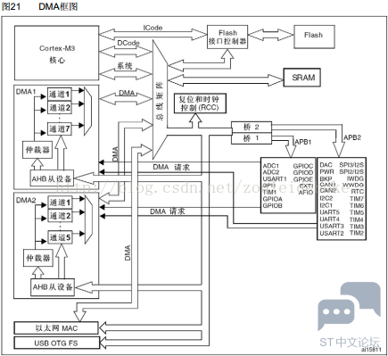

DMA工作分析:
9 e) h5 R( b/ D! b0 ^- A
) L6 g. E) f( t8 Q
如图,我们可以看到STM32内核,存储器,外设及DMA的连接,这些硬件最终通过各种各样的线连接到总线矩阵中,硬件结构之间的数据转移都经过总线矩阵的协调,使各个外设和谐的使用总线来传输数据。
下面看有与没有DMA的情况下,ADC采集的数据是怎样存放到SRAM中的?
1.如果没有DMA,CPU传输数据还要以内核作为中转站,比如要将ADC采集的数据转移到到SRAM中,这个过程是这样的:内核通过DCode经过总线矩阵协调,使用AHB把外设ADC采集的数据,然后内核,DCode再通过总线矩阵协调把数据存放到内存SRAM中。
2.有DMA的话,DMA控制器的DMA总线与总线矩阵协调,使用AHB把外设ADC采集的数据经由DMA通道存放到SRAM中,这个数据的传输过程中,完全不需要内核的参与,也就是CPU的参与,不过DMA传输时要对DMA外设发出请求,才会触发其工作。

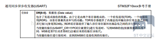

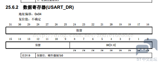

这里的串口数据寄存器地址配置是参考STM32的datasheet来设置的,USART1_DR_Base是一个宏,#define USART1_DR_Base 0x40013804,至于地址为啥是这个,请看下图:
- h* e# v$ Y$ k5 J2 F5 Q6 C
& X' z5 v- t6 ?( z3 Z
9 E% ]( I9 x, N% \. a- o9 Y
  R2 U& j7 x3 o7 _
存储器映射图,找到USART1的基址,再看USART1数据寄存器偏移地址就可以知道串口1的地址了。

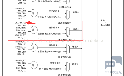

至于在配置DMA1通道时,那里为啥是通道4,而不是其它通道,请看下图:
! }( j) \5 e9 c9 s
- X- I7 c8 X2 d, X! |4 r0 D

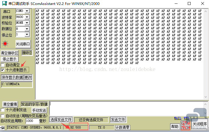

效果图:
20170713220118597.png $ F" i+ E( l% T+ T
