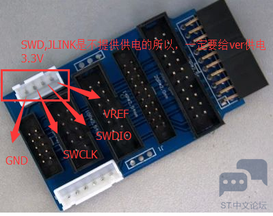

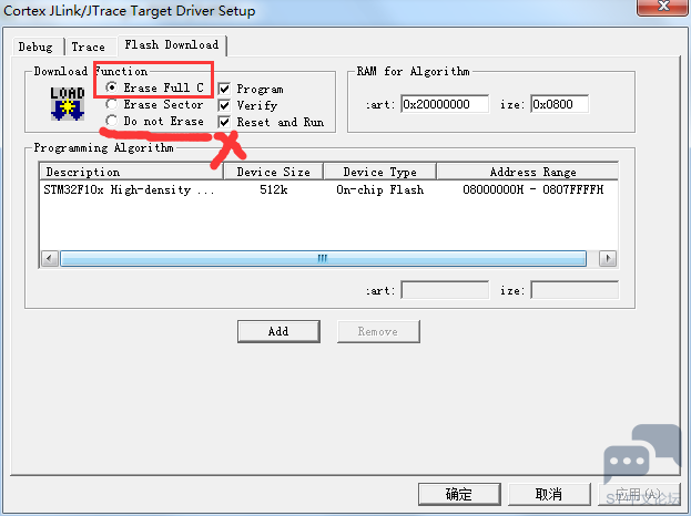

一、STM32 下不了程序 提示:

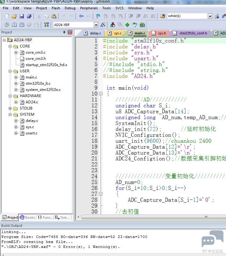

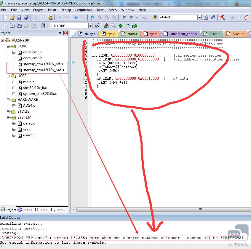

Q7 j; T* \3 J$ Q/ c" N q- ^ 二、常见编译错误提示及解决办法 2.1、.\OBJ\(project name).sct(7): error: L6235E: More than one section matches selector - cannot all be FIRST/LAST.如下图: ![]()
原因是,提示你有两个.s的启动文件,或者多个.s文件同时加入工程了。解决办法是删除一个。比如我删除 startup_stm32f10x_md.s问题得到解决了。 9 H4 V$ d" r$ b- r; K

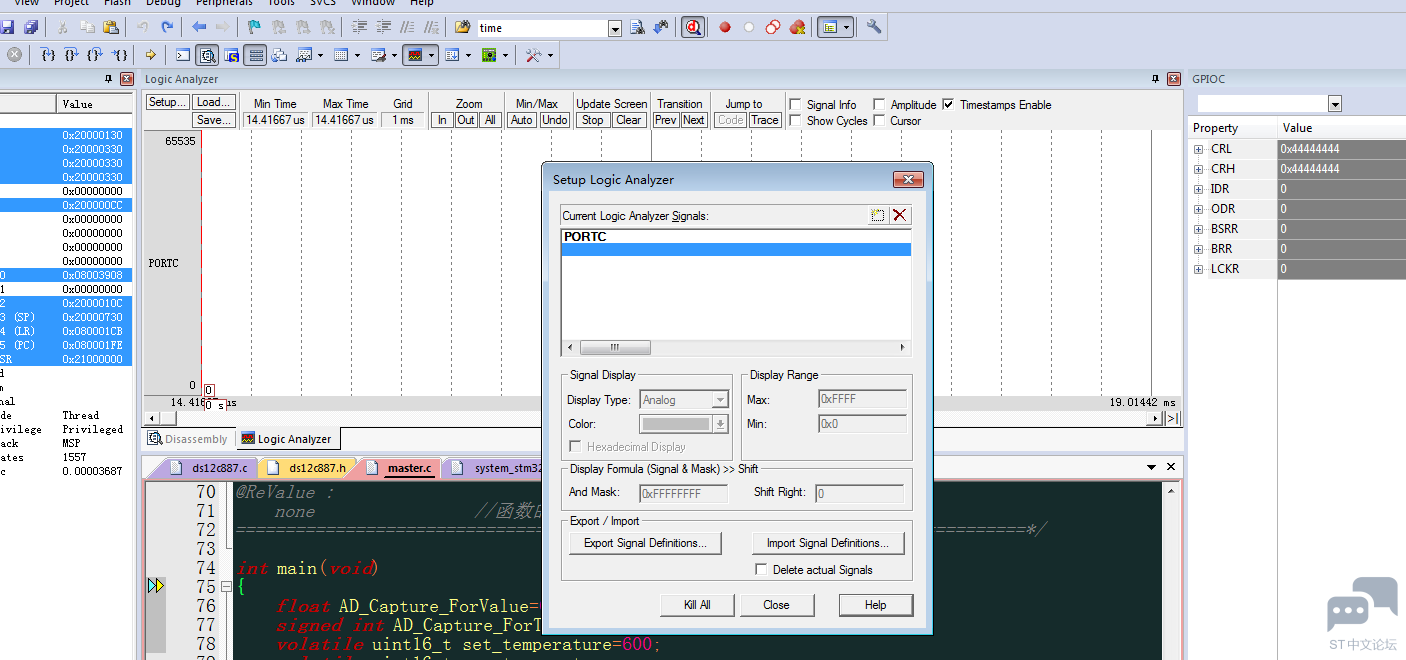

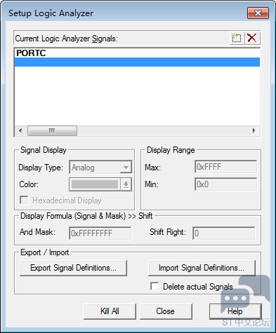

![]() 三、STM32 软件logic anlysys仿真出问题输入PORTx.y出错:

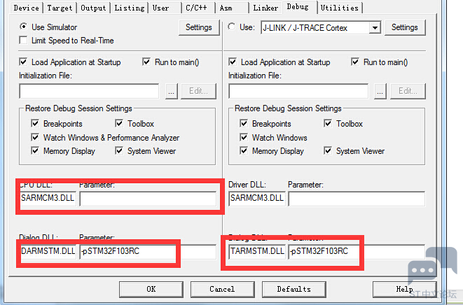

![]() SARMCM3.DLL DARMSTM.DLL -pSTM32F103RC TARMSTM32.DLL -pSTM32F103RC
