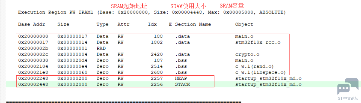

![]() Startup.s文件是系统的启动文件,主要包括堆和栈的初始化配置、中断向量表的配置以及将程序引导到main( )函数等。 Startup.s主要完成三个工作:栈和堆的初始化、定位中断向量表、调用Reset Handler。 堆栈作用栈(stack)空间,用亍局部变量,函数调时现场保护和返回地址,函数的形参等。 堆(heap)空间,主要用亍劢态内存分配,也就是说用 malloc,calloc, realloc 等函数分配的变量空间是在堆上。 堆栈在内存分布在map文件中搜索STACK或者HEAP,在接近文件底部的位置可以看到SRAM的分配,如下图。 ![]()

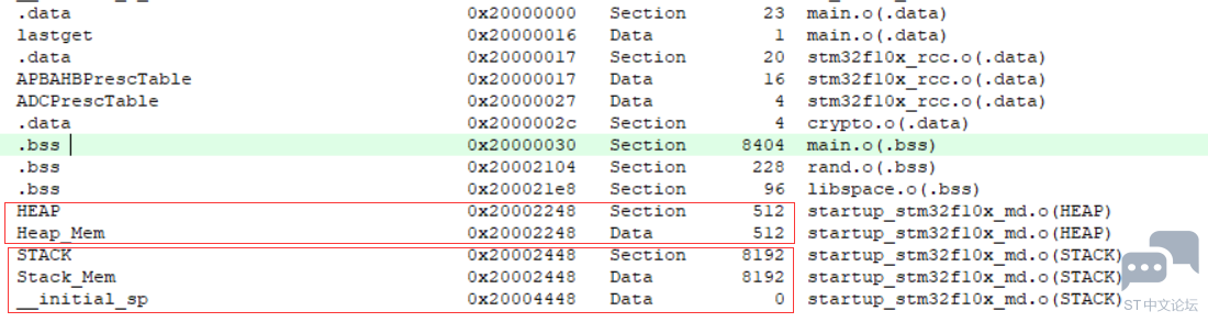

$ q% B/ P* ?4 ~* D0 F6 o6 Q 从上图中可以看出SRAM空间用来存放:1、各个文件中声明和定义的全局变量、静态数据和常量;2、HEAP区;3、STACK区。 STM32的堆栈是存放在SRAM中的,分配堆栈大小需要考虑SRAM容量。 在.map文件中的Image Symbol Table底下可以找到如下图所示堆栈分布信息。

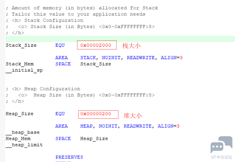

![]() 堆在使用时会从低地址往上加,而栈是从__initial_sp开始往下减。以上图中的堆栈地址为例,malloc会从0x20002248开始往上加,局部变量的分配会从0x20004448开始往下减。如果入栈元素过大,使得入栈元素的地址访问到了0x20002448之后的内容,就发生了栈溢出,首先会改变堆中的元素值,如果入栈元素够大,可能会直接改变HEAP后面的全局变量。同理,当动态申请的内存过大时,堆中变量越界到栈中,此时就发送堆溢出。 避免产生这类错误的产生,程序设计时就应该考虑变量大小和堆栈大小是否合适。一个是减少过大的临时变量和动态申请内存,另一个是在SRAM空间允许的情况下增大堆栈大小,如上图中栈大小是8192字节,堆大小是512。 / m9 W/ d3 m2 }堆栈大小设置 MDK5中可以通过修改startup.s文件来设置堆栈大小,只需要修改startup.s文件中的Stack_Size和Heap_Size即可,如下图所示。
![]() KEIL Uvison5中默认生成的startup.s文件是只读的,无法修改,只需要设置一下该文件的属性,把只读取消即可。 |
