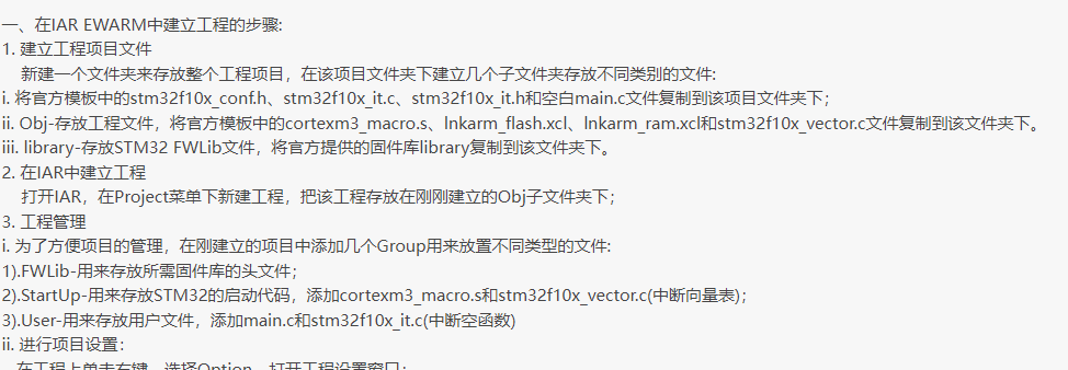

一、在IAR EWARM中建立工程的步骤:
& I3 O6 k. W  {" f1. 建立工程项目文件
' R3 ~% r) C3 L3 y: |* z2 S# h4 l    新建一个文件夹来存放整个工程项目,在该项目文件夹下建立几个子文件夹存放不同类别的文件:; e: D& |2 \6 W! j5 V0 H
i. 将官方模板中的stm32f10x_conf.h、stm32f10x_it.c、stm32f10x_it.h和空白main.c文件复制到该项目文件夹下;
" b+ L9 ~5 J  q4 j) c* \0 Eii. Obj-存放工程文件,将官方模板中的cortexm3_macro.s、lnkarm_flash.xcl、lnkarm_ram.xcl和stm32f10x_vector.c文件复制到该文件夹下。
4 R8 S* n; v1 D- v: l2 e$ m: L9 iiii. library-存放STM32 FWLib文件,将官方提供的固件库library复制到该文件夹下。
3 Y9 E- W% Q, u2 G+ p& x2. 在IAR中建立工程1 O5 [7 c' C5 g; o7 ~2 W# [9 v5 J
    打开IAR,在Project菜单下新建工程,把该工程存放在刚刚建立的Obj子文件夹下;   $ V* F; L+ |  i+ R& _$ {
3. 工程管理
; `% \$ W5 k1 ri. 为了方便项目的管理,在刚建立的项目中添加几个Group用来放置不同类型的文件:
8 K1 i% h! m0 X* p7 F+ q: V1).FWLib-用来存放所需固件库的头文件;9 _' E# q+ l. q" ?
2).StartUp-用来存放STM32的启动代码,添加cortexm3_macro.s和stm32f10x_vector.c(中断向量表);
3 N& e2 x( b, K- H; e4 N3).User-用来存放用户文件,添加main.c和stm32f10x_it.c(中断空函数)2 t# k' S& g0 `% W8 N3 K3 }
ii. 进行项目设置:  ( {* Z7 K9 n7 Y
   在工程上单击右键,选择Option,打开工程设置窗口:
1 t. n. }" f' r8 n* P7 k5 z1).在General Options->Target->Device中选择ARM器件型号“ST STM32F10x”;
7 A4 ?) G, M4 p' o2).在C/C++ Compiler->Preprocessor->Additional include directories中填入8 K5 M. ~9 `: F0 y" H! Z7 c
$PROJ_DIR$\..\) P0 C( u  r' T2 S7 g, n; y" P
$PROJ_DIR$\..\library\inc
! [* h! L  T+ R7 y" z7 R" Z, D注:$PROJ_DIR$表示工程所在路径,\..\表示返回上一级目录。
# @) G& x! m4 R7 H5 a9 i4 ]) n7 U! K/ o4 |: R) N
3).在linker->config->Linker command file里选中Override default,然后根据实际情况填入$PROJ_DIR$\lnkarm_ram.xcl,并同时在C/C++ Compiler->Preprocessor->Defined Symbols里填入“VECT_TAB_RAM”(在RAM中调试);
, }  U! K. n  n& g( f8 `- k2 N1 }或者% E# f# R, F5 _: ]
$PROJ_DIR$\lnkarm_flash.xcl,并同时在C/C++ Compiler->Preprocessor->Defined Symbols里填入“VECT_TAB_FLASH”(在FLash中调试);/ H, c, s/ \! I
# @- ]1 W6 r' x% i$ h. p
4).在Debugger->Driver中选择“Third-Party Driver”,在Third-Party Driver->IAR debugger Driver中填入ST LINKII的驱动C:\Manley\drivers\STLink\STM32Driver.dll”;
0 @, n! I! q0 j( W3 S  \8 e5 Q4. 编译调试0 |* D3 n8 U# \3 `/ X! q1 W! H
    在stm32f10x_conf.h中将没有用到的外设注销,将所需外设固件库的头文件添加到工程中;
7 B! V" ~  T! e7 o
