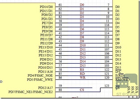

这里以SSD1963为例,通常接法如下图
  P- F/ ~+ I( |" n8 [4 r
, f: a. y% f; [7 ]2 v
这里地址线A16连接的是SSD1963的命令、数据选择接口,当A16为0时写到该芯片的命令寄存器里,A16为1时写的是相应的数据,所以在stm32里面会定义0x60000000是命令寄存器的地址,0x60020000是数据寄存器的地址,因为当地址为0x60020000的时候A0-A25里面A16的值为1,所以就写进数据寄存器里。
看一看FSMC手册关于存储器字宽的描述,我们发现,当外部存储器是16位时,硬件管脚A0-A24表示的是地址线A1-A25的值,所以
我们要位移一下,Bit17的值,实际会被反应到A16这根IO来
