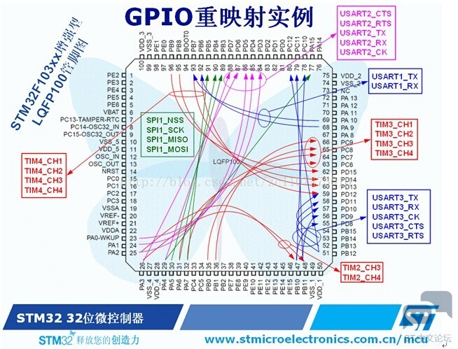

  函数GPIO_PinRemapConfig(u32GPIO_Remap, FunctionalState NewState);改变指定管脚的映射,很多复用功能的引出脚可以通过重映射,从不同的I/O管脚引出,即复用功能的引出脚位是可通过程序改变的。就是上面库函数。
