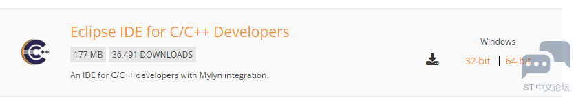

        这是一个IDE的框架,去它的官网就可以下载了,要下载这个“Eclipse IDE for C/C++ Developers”,优先64位的,电脑不支持64位的话,就下载32位。这个解压就可以使用了,无需安装。
    & X1 i2 @+ U1 N# t/ O2 B' h    如果不能运行的话,应该是没有安装JAVA运行环境,去官网下载安装即可。

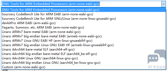

  • 编译器& y4 t  K; Z% J
        GNU ARM Eclipse Plug-in支持的编译器还是比较多的。

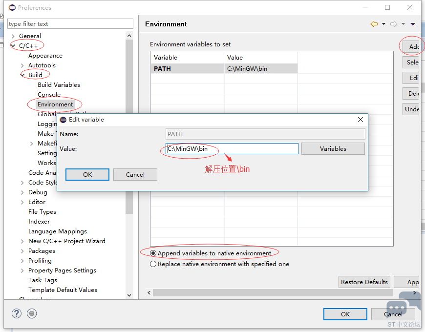

  • 一般教程到这就基本结束了,但是这样生成的工程会出现这样的错误:$ ?. G2 ~: R* O% ?" x& v
    "make" not found in PATH ,"echo" not found in PATH7 d7 P" m9 U1 M4 v/ A
    795033-20160309172143569-748307566.png 3 o. p, I8 u+ G
    所以要加上下面的步骤
  • mingw
    ! L, K( _4 Y8 f" D5 M我也不知道为什么要下这个,反正没有就算不行。
    / S" c+ Z. p2 n1 }6 L- N1 k解压后,还有给Eclipse添加PATH环境变量,“Window”-“Preference”
    6 i: }1 ~' G4 H3 d0 M 795033-20160309172144866-1792309733.png

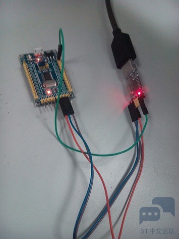

最后分享一张点亮LED的成果(8块钱的STM32F0是在对不起了)
