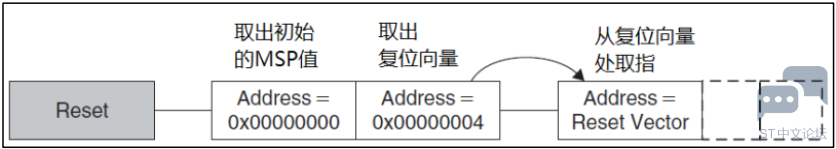

  在离开复位状态后, CM3 做的第一件事就是读取下列两个 32 位整数的值:
  (1)从地址 0x0000,0000(FLASH 的地址 0x08000000,因为STM32设计的Flash起始地址是在0x0800 0000开始的)处取出 MSP 的初始值。
3 F0 d* _" L3 m9 M: c8 v: D# \  (2)从地址 0x0000,0004(FLASH 的地址 0x08000004,因为STM32设计的Flash起始地址是在0x0800 0000开始的)处取出 PC 的初始值——这个值是复位向量, LSB 必须是1, 然后从这个值所对应的地址处取值。
8 B0 c1 s2 Q$ q5 C: P! D
" [7 b: R$ \( B, Z& i( Z
  请注意,这与传统的 ARM 架构不同——其实也和绝大多数的其它单片机不同。传统的 ARM 架构总是从 0 地址开始执行第一条指令。它们的 0 地址处总是一条跳转指令。 在CM3 中,在 0 地址处提供 MSP 的初始值,然后紧跟着就是向量表。 向量表中的数值是 32位的地址,而不是跳转指令。向量表的第一个条目指向复位后应执行的第一条指令,就是我们刚刚分析的 Reset_Handler 这个函数。

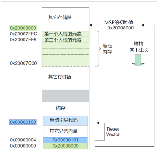

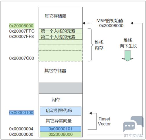

初始化 MSP 和 PC 的一个范例 2 N2 }, f  Q  [7 T/ o
  因为 CM3 使用的是向下生长的满栈,所以 MSP 的初始值必须是堆栈内存的末地址加1。举例 来说,如果我们的堆栈区域在 0x20007C00-0x20007FFF 之间,那么 MSP 的初始值就必须是 0x20008000。
  向量表跟随在 MSP 的初始值之后——也就是第 2 个表目。要注意因为 CM3 是在Thumb 态下执行,所以向量表中的每个数值都必须把 LSB 置 1(也就是奇数)。正是因为这个原因,上 图中使用 0x101 来表达地址 0x100。当 0x100 处的指令得到执行后,就正式开始了程序的执行(即去到 C 的世界) 。在此之前初始化 MSP 是必需的,因为可能第 1条指令还没来得及执行,就发生了 NMI 或是其它 fault。 MSP 初始化好后就已经为它们的服务例程准备好了堆栈。

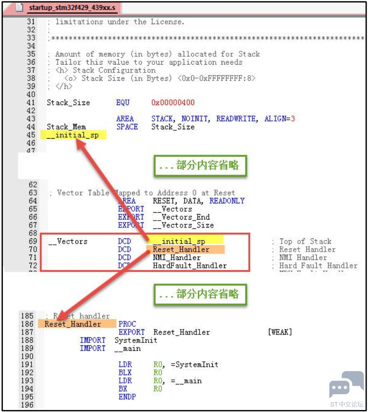

  下面我们以最常规的内部 FLASH 启动方式来分析自举过程,主要理解 MSP 和 PC 内容是怎样被存储到 0x08000000 和 0x08000004 这两个地址的。
  如下图所示,这是 STM32F4 默认的启动文件的代码,启动文件的开头定义了一个大小为 0x400 的栈空间,且栈顶的地址使用标号“__initial_sp”来表示;在图下方定义了一个名为“ Reset_Handler”的子程序,它就是我们总是提到的在芯片启动后第一个执行的代码。
  在汇编语法中,程序的名字和标号都包含它所在的地址,因此,我们的目标是把“ __initial_sp”和“ Reset_Handler”赋值到 0x08000000 和 0x08000004 地址空间存储,这样内核自举的时候就可以获得栈顶地址以及第一条要执行的指令了。在启动代码的中间部分,使用了汇编关键字“ DCD” 把“ __initial_sp”和“ Reset_Handler”定义到了最前面的地址空间。

启动代码中存储的 MSP 及 PC 指针内容 8 f1 @5 O  c0 V0 l; {

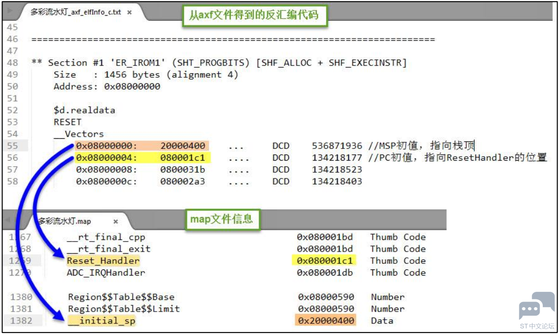

  为了进一步消除疑虑,我们可以查看反汇编代码及 map 文件信息来了解各个地址空间存储的内容,见图 52-3,这是多彩流水灯工程编译后的信息,它的启动文件及分散加载文件都按默认配置。其中反汇编代码是使用 fromelf 工具从 axf 文件生成的。
* J# i- u. ^6 t/ ]( c  _( L
0 I6 b" U# @5 o2 {) p, P$ \6 M$ f
                            从反汇编代码及 map 文件查看存储器的内容
  m0 ^6 A: l2 N. X2 ~0 d, }+ H. O; ]' y
  从反汇编代码可了解到,这个工程的 0x08000000 地址存储的值为 0x20000400,0x08000004 地址存储的值为 0x080001C1,查看 map 文件,这两个值正好是栈顶地址__initial_sp 以及首条指令 Reset_Handler 的地址。下载器会根据 axf 文件(bin、 hex 类似)存储相应的内容到内部 FLASH 中。
  由此可知, BOOT0 为低电平时,内核复位后,从 0x08000000 读取到栈顶地址为0x20000400,了解到子程序的栈空间范围,再从 0x08000004 读取到第一条指令的存储地址为 0x080001C1,于是跳转到该地址执行代码,即从 ResetHandler 开始运行,运行SystemInit、 __main(包含分散加载代码),最后跳转到 C 语言的 main 函数。

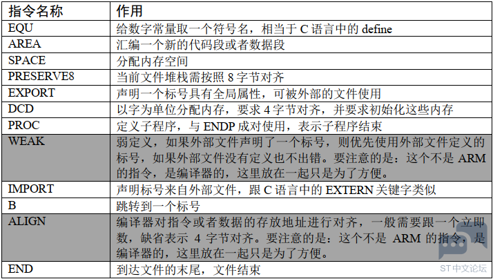

  启动文件中用到的汇编指令:

  50. ;EQU:宏定义的伪指令,相当于等于,类似与 C 中的 define。
    / {" y- R. }8 ^0 ~* D  `; d
  51. ;AREA:告诉汇编器汇编一个新的代码段或者数据段。 STACK 表示段名,这个可以任意命名; NOINIT 表示不初始化; READWRITE 表示可读可写, ALIGN=3,表示按照 2^3对齐,即 8 字节对齐。0 u) W# f# X' d( X
  52. ;SPACE:用于分配一定大小的内存空间,单位为字节。这里指定大小等于 Stack_Size。* S4 v' w4 M5 Q* D* }1 z. f
  53. ;标号__initial_sp 紧挨着 SPACE 语句放置,表示栈的结束地址,即栈顶地址,栈是由高向低生长的。5 V% K& ^0 j/ ?& @, ^
  54. % x3 k) Z; o" S) K5 |9 W' O- P* i
  55. 0 r! P& }* R0 L- H7 Z9 N' Z

  71. ;开辟堆的大小为 0X00000200( 512 字节),名字为 HEAP, NOINIT 即不初始化,可读可写, 8( 2^3)字节对齐。 __heap_base 表示对的起始地址, __heap_limit 表示堆的结束地址。堆是由低向高生长的,跟栈的生长方向相反。
    9 u8 U4 F# C0 V7 h
  72. ;堆主要用来动态内存的分配,像 malloc()函数申请的内存就在堆上面。这个在 STM32里面用的比较少。: q3 t% _+ p9 Z# B7 Q9 \3 M1 R
  73. ;PRESERVE8: 指定当前文件的堆栈按照 8 字节对齐。* w9 d2 R! C/ H; L4 r
  74. ;THUMB: 表示后面指令兼容 THUMB 指令。 THUBM 是 ARM 以前的指令集, 16bit,现在 Cortex-M 系列的都使用 THUMB-2 指令集, THUMB-2 是 32 位的,兼容 16 位和 32 位的指令,是 THUMB 的超级。+ x9 e# q9 p6 o$ @; i  a

  79. ;/*******************向量表********************/
    6 |" U. G. T- p: m0 G! d- O: R: o
  80. ; Vector Table Mapped to Address 0 at Reset3 s9 |5 m! {* ]$ \; G+ l4 q
  81.                 AREA    RESET, DATA, READONLY( ?- o" i, T3 \2 s$ g
  82.                 EXPORT  __Vectors                      ;向量表起始地址$ \% z: D0 q. w" Q/ a* [1 }
  83.                 EXPORT  __Vectors_End                  ;向量表结束地址0 R) J0 t+ F6 n4 ~, X) D
  84.                 EXPORT  __Vectors_Size                 ;记录向量表的大小/ J; j7 x  W1 g7 L
  85.                     : R/ E5 G) n1 R( u0 i$ W0 ?" s
  86. ;定义一个数据段,名字为 RESET,可读。并声明 __Vectors、 __Vectors_End 和__Vectors_Size 这三个标号具有全局属性,可供外部的文件调用。
    7 K* [8 }! }0 i3 I. f+ D! a
  87. ;EXPORT: 声明一个标号可被外部的文件使用,使标号具有全局属性。如果是 IAR 编译器,则使用的是 GLOBAL 这个指令。
    ' H0 N$ @( b* L( H- D4 b% m( E) B
  88. ;当内核响应了一个发生的异常后,对应的异常服务例程(ESR)就会执行。为了决定 ESR的入口地址, 内核使用了―向量表查表机制‖。这里使用一张向量表。向量表其实是一个WORD( 32 位整数)数组,每个下标对应一种异常,该下标元素的值则是该 ESR 的入口地址。向量表在地址空间中的位置是可以设置的,通过 NVIC 中的一个重定位寄存器来指出向量表的地址。在复位后,该寄存器的值为 0。因此,在地址 0 (即 FLASH 地址 0) 处必须包含一张向量表,用于初始时的异常分配。要注意的是这里有个另类: 0 号类型并不是什么入口地址,而是给出了复位后 MSP 的初值。
    ! v+ a$ f1 r8 t4 A* X  q) ]
  89.                     ! i6 ^$ ~; |1 X! k! P8 Q& g9 C
  90.
    " O9 A; s# [! {% T5 n1 [
  91.
    " t6 H3 R! X6 w) q8 B% m. h7 P; t
  92. ;各个中断对应的中断函数的地址
    % w# |% A0 o+ c
  93. ;__Vectors :向量表的起始地址
    + N1 r% C4 K- p
  94. __Vectors       DCD     __initial_sp               ; Top of Stack       ;栈顶地址
    4 m( r/ n1 Q. w7 W3 @
  95.                 DCD     Reset_Handler              ; Reset Handler      ;复位程序地址
    : u+ m' G$ ]6 \1 m

  204.                 DCD     SPI5_IRQHandler                   ; SPI5( t+ }$ |- ]0 `& o: }
  205.                 DCD     SPI6_IRQHandler                   ; SPI6
    : P0 Q7 S* n4 S
  206.                 DCD     SAI1_IRQHandler                   ; SAI1
    : R+ w# Q+ s4 p% l+ l$ M
  207.                 DCD     LTDC_IRQHandler                   ; LTDC
    ! \- ?2 l: E1 \- ^- `2 Z
  208.                 DCD     LTDC_ER_IRQHandler                ; LTDC error
    9 g) r- o% c' Z2 |  n- U# f
  209.                 DCD     DMA2D_IRQHandler                  ; DMA2D
    " _5 W2 Z9 M3 R- P5 W
  210.
    3 Y5 T/ N2 k& {5 \8 Z
  211. __Vectors_End         ;向量表结束地址! k7 |. s  `* K' @" X
  212. * ?# o0 d; X3 d" u
  213. __Vectors_Size  EQU  __Vectors_End - __Vectors          ;计算向量表大小
    * s6 F; g8 I( C
  214.     : R  N* O+ P% K3 B6 y  t4 O7 z* d
  215.     : G; y" M4 c) |- C+ o' E' p
  216. ;Vectors 为向量表起始地址, __Vectors_End 为向量表结束地址,两个相减即可算出向量表大小。
    8 M5 R4 [5 l( T/ Q
  217. ;向量表从 FLASH 的 0 地址开始放置,以 4 个字节为一个单位,地址 0 存放的是栈顶地址, 0X04 存放的是复位程序的地址,以此类推。从代码上看,向量表中存放的都是中断服务函数的函数名,可我们知道 C 语言中的函数名就是一个地址。
    / M9 k2 i, v9 ?' N
  218. ;DCD:分配一个或者多个以字为单位的内存,以四字节对齐,并要求初始化这些内存。在向量表中, DCD 分配了一堆内存,并且以 ESR 的入口地址初始化它们。
    6 N3 X1 C( {+ b* l
  219. 9 {4 C! @+ ^3 |4 L
  220. " Z: X& m: a% ]. s
  221. 9 X. _- i! ?! x+ x3 _' X) p/ |; \( X% ?8 T
  222. 5 @0 m' d& _2 c: L. u' O& ?6 l2 m
  223. + S9 c* f* S( \+ y5 t; s3 X
  224. ;/****************复位程序***************/* O% O3 Q9 `, A$ y" ?8 |4 Z* x
  225.                 AREA    |.text|, CODE, READONLY        ;定义一个名称为.text 的代码段,可读
    , P2 y# K) J/ P
  226. ; I$ O0 n7 T$ K9 }, u
  227. ' G+ q( |. j% N$ T6 d
  228. ; Reset handler% ~- Y% e" o* R6 u# x+ E! Z
  229. Reset_Handler    PROC6 [/ {$ Q9 O+ G4 t7 A
  230.                  EXPORT  Reset_Handler             [WEAK]
    8 P0 A* H9 |1 B2 Z5 e: v$ T
  231.         IMPORT  SystemInit         ;外部文件
    - n  R+ [+ J) m7 b' U
  232.         IMPORT  __main             ;外部文件
    $ E5 z+ Q9 a* i$ C' C6 V
  233. 6 n; j& {% k5 b
  234.                  LDR     R0, =SystemInit               ;调用SystemInit()函数配置系统时钟9 W2 K* u9 d+ r7 c
  235.                  BLX     R0
    2 B8 n# c9 O3 V2 C2 h0 u
  236.                  LDR     R0, =__main                   ;初始化用户栈,并在函数的最后调用main函数进入C的世界
    . e5 d  `+ G# ], {- s# N8 |
  237.                  BX      R0
    ' M' l4 p2 ]8 a3 i& N' U" k
  238.                  ENDP3 r  l8 y& I9 Z( m0 o% E
  239.                      . y+ W- I/ o6 ?: }4 t1 X
  240. ;复位子程序是系统上电后第一个执行的程序,调用 SystemInit 函数初始化系统时钟,然后调用 C 库函数_mian,最终调用 main 函数去到 C 的世界。
    3 L8 z2 V0 H) @. f, n
  241. ;WEAK:表示弱定义,如果外部文件优先定义了该标号则首先引用该标号,如果外部文件没有声明也不会出错。这里表示复位子程序可以由用户在其他文件重新实现,这里并不是唯一的。
    . ?4 v+ @, \- Z/ J* R" s
  242. ;IMPORT:表示该标号来自外部文件,跟 C 语言中的 EXTERN 关键字类似。这里表示 SystemInit 和__main 这两个函数均来自外部的文件。
    . j1 N. p0 D* y+ }9 M/ L- W
  243. ;SystemInit()是一个标准的库函数,在 system_stm32f4xx.c 这个库文件总定义。主要作用是配置系统时钟,这里调用这个函数之后, F429 的系统时钟配被配置为 180M。8 K: x- b$ @- r  t
  244. ;__main 是一个标准的 C 库函数,主要作用是初始化用户堆栈,最终调用 main 函数去到 C 的世界。这就是为什么我们写的程序都有一个 main 函数的原因。如果我们在这里不调用__main,那么程序最终就不会调用我们 C 文件里面的 main,如果是调皮的用户就可以修改主函数的名称,然后在这里面 IMPORT 你写的主函数名称即可。, |% d8 w; n# f% m/ }" s
  245.
    / |0 Y! D5 r% [4 d7 Q" ]) I
  246. * x' a* ?& B7 f. N" |" u& ^# P

  480.                 B       .                ;跳转到一个标号。这里跳转到一个‘ .’,即表示无线循环% R& G! C0 P1 C: V% B5 A

  484. ;在启动文件里面已经帮我们写好所有中断的中断服务函数,跟我们平时写的中断服务函数不一样的就是这些函数都是空的,真正的中断复服务程序需要我们在外部的 C 文件里面重新实现,这里只是提前占了一个位置而已。% Q4 V0 I2 C! n6 h% Q5 b3 A* M
  485. ;如果我们在使用某个外设的时候,开启了某个中断,但是又忘记编写配套的中断服务程序或者函数名写错,那当中断来临的时,程序就会跳转到启动文件预先写好的空的中断服务程序中,并且在这个空函数中无线循环,即程序就死在这里。# \9 z# ~3 {; d: a* \  r& |

  490.                 ALIGN            ;对指令或者数据存放的地址进行对齐,后面会跟一个立即数。缺省表示 4 字节对齐。

  495.                  IF      :DEF:__MICROLIB          ;这个宏在keil里面开启" ?, ]* U! R3 X6 ~4 d, B
  496.                 ! o' ~; g2 S( Q& Q5 ~9 }# r' v
  497.                  EXPORT  __initial_sp       ;声明为全局变量,可供外文件调用# A* ?& o3 k5 k6 r7 h( S1 D! y
  498.                  EXPORT  __heap_base        ;声明为全局变量,可供外文件调用  i) T2 G2 [$ R2 n! B
  499.                  EXPORT  __heap_limit       ;声明为全局变量,可供外文件调用

  521. ;判断是否定义了__MICROLIB ,如果定义了则赋予标号__initial_sp(栈顶地址)、__heap_base(堆起始地址)、 __heap_limit(堆结束地址)全局属性,可供外部文件调用。如果没有定义(实际的情况就是我们没定义__MICROLIB)则使用默认的 C 库,然后初始化用户堆栈大小,这部分有 C 库函数__main 来完成,当初始化完堆栈之后,就调用 main函数去到 C 的世界。
