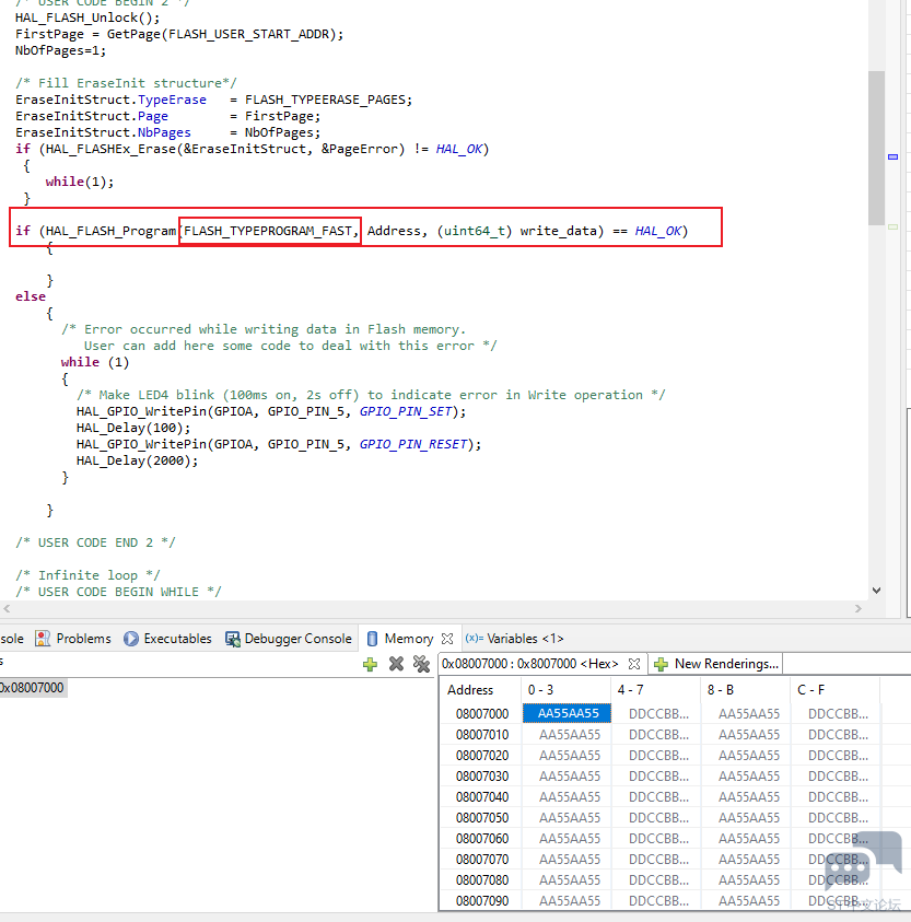

CubelIDE,HAL_FLASH_Program仿真时出错。
wjn 提问时间:2022-2-9 11:10 / 已解决
擦除后,可看到整页为65535.
然后进入HAL_FLASH_Program
最后在FLASH_Program_Fast(Address, (uint32_t)Data);下一步
仿真报错:
Break at address "0xfffffffe" with no debug information available, or outside of program code.
擦写流程都用的HAL_,地址用的擦除页的首地址。
出现的问题,大致查找了几天,可能比较少见吧。

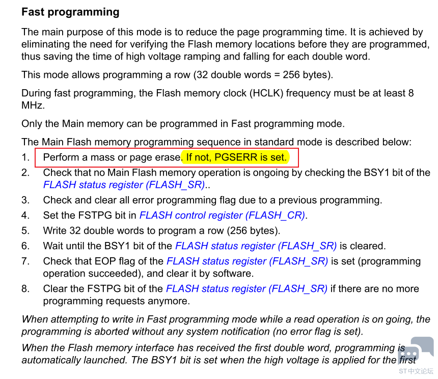

楼主你好,从手册上看,这个系列的FLASH结构和烧录方式同F1等不太一样。 并不是FLASH保持FF就可以烧录了。 在手册中有描述,还是需要擦除。它的FAST PROGRAM 并不是通过节省擦除时间来提升速度的,而且还必须一次写256bytes 才行。 另外从库函数中看,应该使用HAL_FLASH_Program(uint32_t TypeProgram, uint32_t Address, uint64_t Data) 这个函数。 具体请参考手册和附图。 实测有效,并且跟编译器无关,用CUBEIDE很方便的。

除了基本的操作步驟、正確的參數外,注意做快速編程時將該FLASH_Program_Fast()放在RAM裏執行。

TypeProgram,FLASH_TYPEPROGRAM_FAST改为FLASH_TYPEPROGRAM_DOUBLEWORD仿真不会报错了。

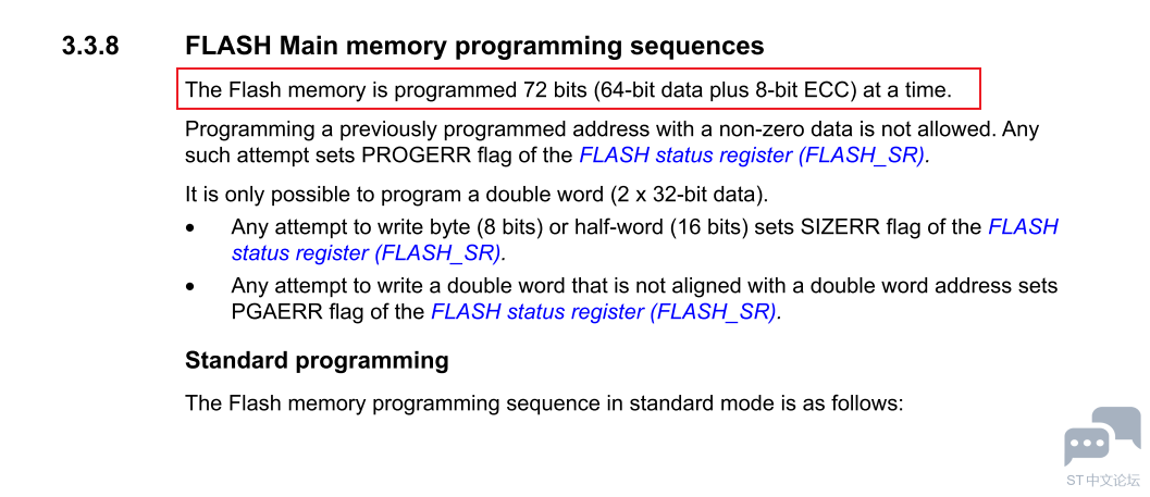

butterflyspring 回答时间:2022-2-10 16:09:45
wjn 发表于 2022-2-10 10:53
[md]非常感谢废鱼、xmshao、butterflyspring的作答。
昨天回家换了块板子已经调试成功。
这个产品的FLASH结构有些变化,增加的ECC功能(目前很多认证需要这个)。所以它的存贮结构为64bit数据+8位ECC。 因此烧录时需要 double world (64bit)。 这一点在手册上FLASH章节有描述。所以库函数只有这个两个选项。
从参数上看,这两种烧录方式速度比以往的更快了,而且增加了ECC校验,简化了功能安全设计,是厂家提升的新功能。
