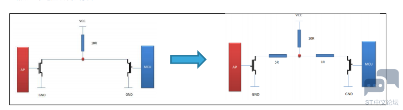

问题:此问题由某客户提出,应用处理器 AP 与 MCU 进行 I2C 通信,通信会经常发生异常,需要定位原因.
# [8 c* c$ T) z$ @
) B/ V% `# Z2 K* g# ?, k: Q6 _/ H调研:
, w1 d* Y( }$ N+ c+ _首先需要定位的是因为哪个器件发的波形不正确导致通信异常,所以我们在 I2C 线路上增加了以下处理,增加 2 个电阻去测试波形:0 E; S& f% q3 o, V0 U; t) ]
$ b5 ]6 i' H. d7 I! R7 S 9R5Q2BK1O1Q~[[1[IGW4_W9.png : h% Q( I* d/ Y- ?0 j  \) R! V: A

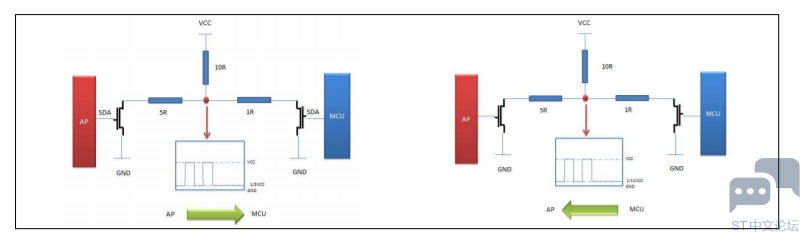

0 f0 L/ K* {* G" A测试波形如下示意图:
" T; r6 w3 a+ k: o0 S1 J& Y; I
+ p; r- d; p9 X6 ~ {Q7@ZJ6ICS~{YKL`492O.png 0 v+ p5 ^5 v4 W- J0 Z4 b
9 S4 P/ @: V2 W& N8 N2 M8 t
结论 :
6 N: k$ Z8 a& j通过示波器的 I2C 信号电平的不同,我们可以快速的判断 I2C 的总线的信号哪个是由 AP 发出,哪个是由MCU 发出,来判断哪个器件发送了异常信号导致总线通信异常.
