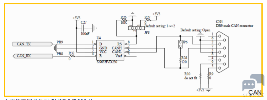

3、原理图如下:: w2 a! n, G6 K/ G9 J
4 B7 |8 b' L1 }% g) Z4 |' h ZZ]5XV{X7BN4S[QE9CA1F6G.png ; ?% O! _% H9 d+ c

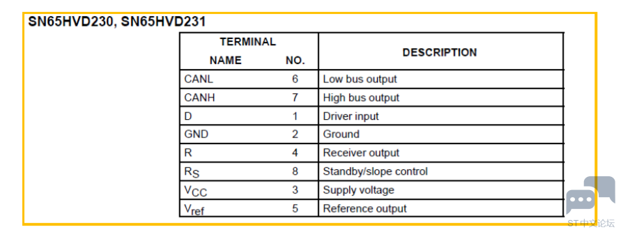

* D- Y+ ?, ?& f/ u" _上面原理图是针对 SN65HVD230 的,9 Q% U5 b+ N: _' S# f  Y
因为 PB8 是 CAN_TX,是 MCU 端的发送,需要到 CAN transfer 的输入引脚,即引脚 D(Driverinput);2 K' E. n/ m6 f' k( l( c8 z
因为 PB9 是 CAN_RX,是 MCU 端的接收,是 CAN transfer 的输出引脚,即引脚 R(Recv output);6 d4 \9 V; ~! v$ C1 I6 i

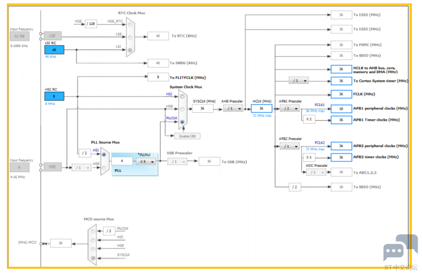

8 n' L; B) l: O4 ]  L2 C, v3 X在 10E 的 EVAL 板子上,使用的是 HSE,而 Nucelo 上默认的是没有焊接 HSE,所以使用到的是 HIS;利用 CubeMX 生成代码:系统时钟为 36MHz;
8 d) l' w$ @- \& N$ P* d' X, K3 }; @  u
( t# w3 M/ t% X  p$ e
) |! U; c0 h/ O1 I0 b供给 CAN 外设的时钟:是 APB1 的时钟 18MHz;
; R0 I* Z" s) n  c; e4 B0 j

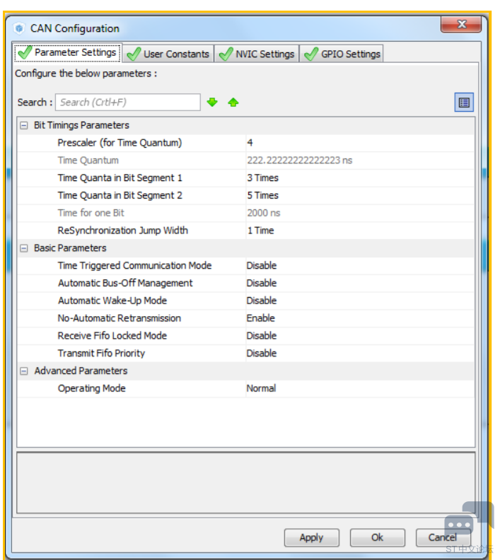

2 W6 I% f8 j! b9 |' Q3、CAN 的波特率
. {: D4 P0 y2 _; @( n0 K8 c(自己想设置的是 500K):
! V* w  l! X* [' s, Y
8 m+ m1 U9 z. ~5 d% F1 K
; r3 q; g# \0 j2 O. ]$ [ @FK:Z$RE2V`4FI06OUD(X.png ) w* d' ~2 U2 b9 O7 c
9 Y; n" w8 o' A, ?$ x1 L- D$ ]
  1. CanHandle.Init.Mode = CAN_MODE_NORMAL;
    $ K+ v& X% Y8 [5 ~5 E( p9 M8 N
  2. CanHandle.Init.SJW = CAN_SJW_1TQ;
    - w: Z/ C5 ]2 ~5 \
  3. CanHandle.Init.BS1 = CAN_BS1_3TQ; // TS1[3:0] + 1
    * K. ^: W% q5 p3 V7 f8 y& J
  4. CanHandle.Init.BS2 = CAN_BS2_5TQ; // TS2[2:0] + 1+ I3 c: T$ k6 k  [# M& q2 k1 ?9 L
  5. CanHandle.Init.Prescaler = 4; // BRP[9:0] + 1
    " V" A" T5 l5 K, n2 {: m" n
  6. CanHandle.Init.NART = ENABLE;

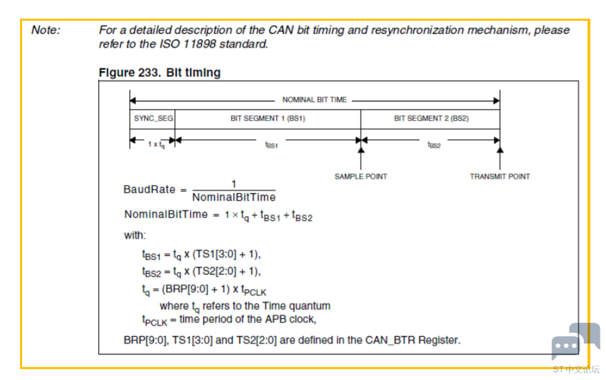

3 f7 F* C* P. A) I$ L5 ^6 O所以,理论上,根据计算公式,
( m3 `- m( O& s5 E' I' nNominalBitTime = 1 × tq + tBS1 + tBS2 = (TS1[3:0] + 1 + TS2[2:0] + 1 + 1)* (BRP[9:0] + 1) x tPCLK;
( q1 {( A: `. H6 \4 K% L* f所以,NominalBitTime = 9* 4* tPCLK; = Freq(APB1)/36 = 18/36 = 0.5MHz = 500K;3 }! J& v% D; \; N

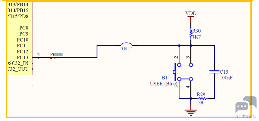

: c4 _, S! ?8 b% N0 ]在 10E-EVAL 板子上,用到的是 PG.08,而在 nucleo 上使用到的是 PC.13
( U+ f3 f& Z8 G

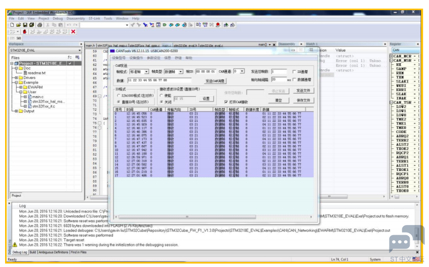

三、全速运行
$ c9 O! O- ^3 X0 x2 a1、按下 USER Button,会发出 CAN 报文,CAN 的 PC 端软件能够收到。9 K: W( g, ?2 @) I: S& P
) f, {/ F9 b1 H" `8 a7 ` SH[I_1~IWL[]C98HQ59CY8S.png : [0 p& k9 q6 h, K8 ^) y

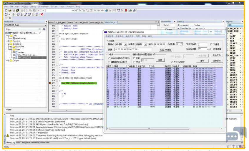

- n0 l" D! F9 U2 |4 V2、CAN 的 PC 端软件发送报文,软件中的中断函数也会进入中断。
: h# |& G7 D6 c2 {! K- c
+ C1 o0 h1 B: _& N, w' W; x4 l1 r* Z) j
说明,CAN 的发送和接收这一基本的操作已经完成了。对于 CAN 的复杂的运用特点,可以在该基础上进一步衍生。& A( U5 [6 n% I% R# X
