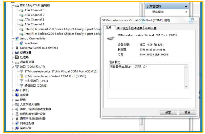

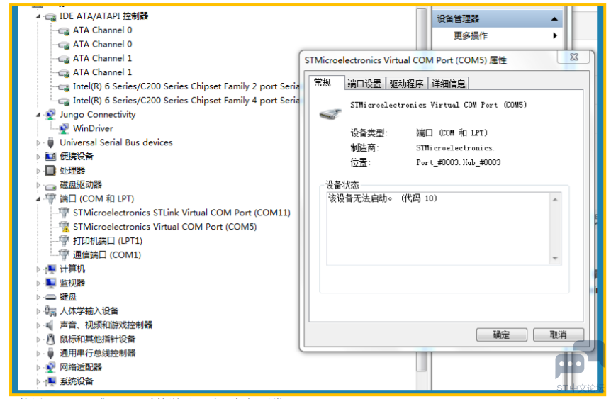

某客户的产品,需要评估 NUCLEO-F746ZG 板上的 USB 功能,使用 cube Version 4.15.1 版本工具生成工程,但在 win7 和 win10 上遇到驱动不正确。
" s" g* G! [+ Y5 d+ {5 {3 Z; s3 o- j

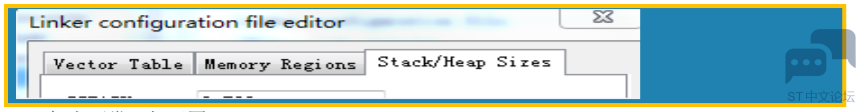

1.2. 修改堆栈大小: U& h: j' W0 X; `9 u1 k8 m

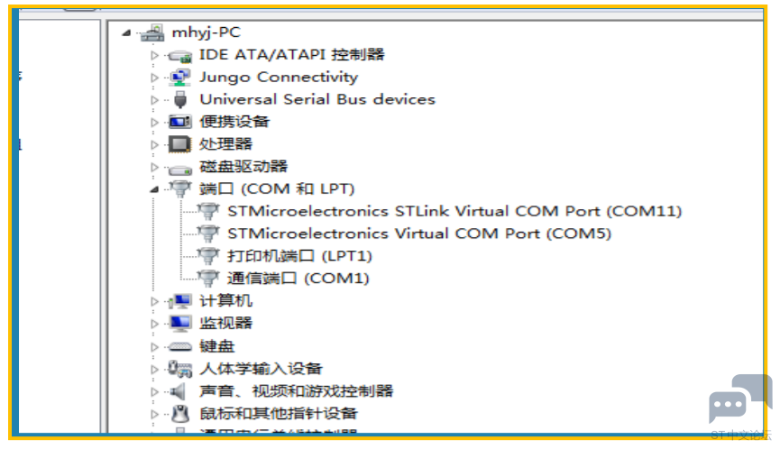

原 heap 为 0x200,调整到 400 时可正常使用,如下图:
7 `. F+ C, w( U6 ^
# y/ D1 }9 W6 f, w- x- L7 C! O  Y, B$ [ 76UOC{9F(3}AND5M5XW}GEN.png + y. f5 ^- @. J& D7 V5 q' u

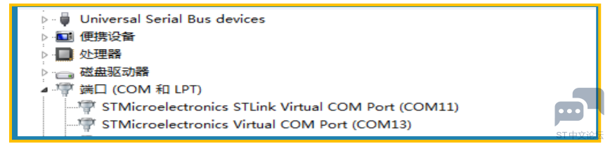

2 L7 T* ?% \# }+ a# x+ B9 gPC 机上正常,如下图:9 P5 `! I) ^' }7 S$ ~$ k" P& ]0 J
' l- G! e: u) ? M99X{NGK47_A)6~MY1VPVNT.png 0 q( T, d8 n( b: V0 K

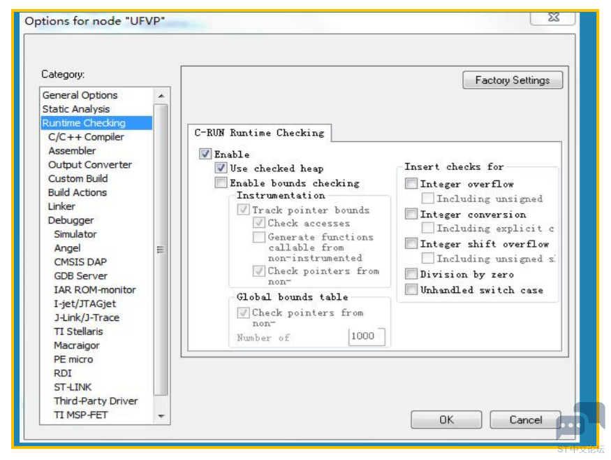

1.3. 修改编译选项5 b, [/ q; q1 ?' Q
在 IAR 编译选项中,选择检查 heap,如下图:
9 B+ k# c! @. c& a3 b8 U+ [9 Q& [, S) z" e" F
0NQIY_$O0G0JQE0C]@5R5_7.png $ W  P+ u# K/ @2 _

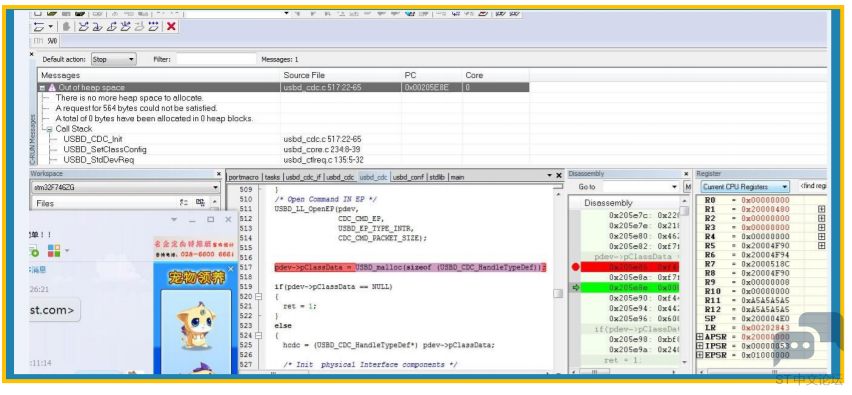

# ^# o9 ^3 n8 }, m( v编译执行中发现在 USB_CDC.c 文件中第 517 行分配内存时超过 0x200 大小,如下图:
9 p* l) q& p) {5 Q9 Z. N, {# |! c1 X+ j3 w5 G
VV]E7OP__CUF1F~P~A7I0.png 7 H: ~/ B$ R: O6 O: k, X9 l
9 d, L, z& H5 l) N) I
二、 结论8 a3 h% z0 p0 m* q4 l4 ~+ E
应该是驱动代码占用了堆空间不够导致的程序不正常。# r0 C) l9 X+ j8 U
