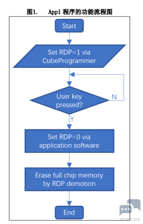

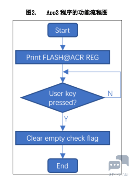

引言 有客户反映,STM32G071RBT6 在使用 STM32CubeProgrammer 烧录完程序后只能运行一次,复位后,程序无法运行,如果掉电后重新上电,程序恢复正常。 8 h* i& j, a7 H% }1 L* P问题描述 根据客户描述,该问题可通过以下步骤复现: 2.1. 测试代码的功能流程图 # I6 P# k" A9 z0 V准备测试代码 App1 和 App2: . r6 X) c) R, P) w* \* p- g9 ?( P$ u: ^0 P1 P7 {& c: Z# ^

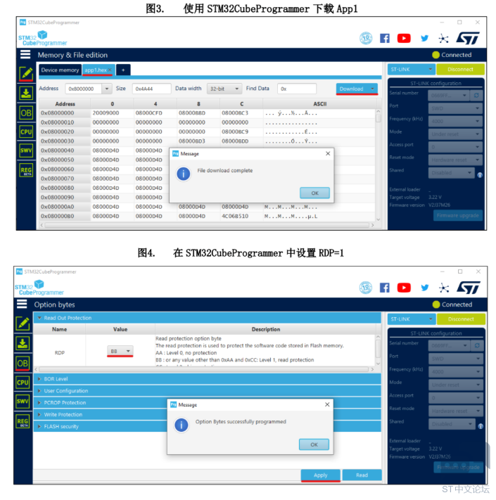

2.2. 问题复现步骤 操作步骤 (1) 在 STM32CubeProgrammer 中下载 应用程序 App1(如图 3),并设置 RDP=1(如图 4);然后断开 STM32CubeProgrammer 的连接,板子断电后重新上电;

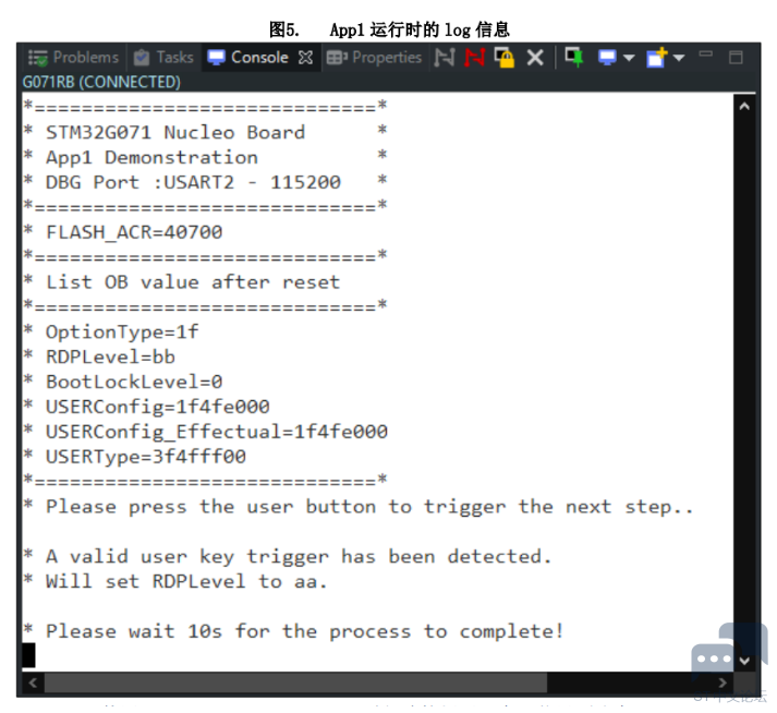

(2) 根据 log 提示(如图 5),按下用户按键,板子会在 RDP 降级的过程中,产生全片擦除的动作,等待 10s,确保芯片擦除完成后从板子再断电并重新上电; : K4 Q+ j; d. v$ e9 ]' E, {

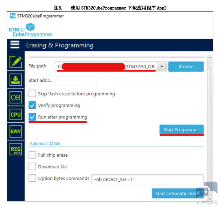

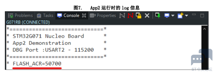

(3) 使用 STM32CubeProgrammer 重新连接板子,在下载界面选中“Run afterprogramming”后,下载应用程序 App2(如图 6),下载完成后,可以看到板子执行闪灯的效果,并从 App2 的 log 信息可知,此时的 empty check 位被置起(如图 7)。

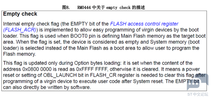

(4) 在不断电的情况下,如果直接按下外部复位按钮,程序将出现无法执行的现象。 @: k4 G) |) F( z1 w4 ^2 E! u: T! x- o v' p5 y; l 问题解决 通过问题的复现,我们注意到,程序无法正常运行时,实际进入了内置的 ISP 程序,即内置的 bootloader 程序。为什么会进入 bootloader 呢?在 G0 的参考手册中,我们注意到 empty check 的描述如下:

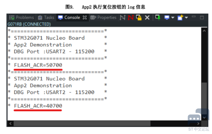

这里的描述有两点是很重要的。 0 }6 b/ m% I) Z; C* s6 d A :出厂的芯片,因为是没有程序的空片,empty check 位是被置位的,但实际电路中因 boot 管脚定义的程序从 Main Flash 启动的场景时,程序会由于 empty check 位而强制从内置的 bootloader 启动。 B :empty check 只会在加载 OptionByte 时更新,所以在空片上下载完程序后,应当通过 power on reset 或者手动清除该位,程序才可以正常运行。 ! z1 p4 \5 A3 O* X$ [我们来验证一下,在复现问题的第(4)步中,如果先按下用户按钮,应用程序 App2会通过软件清除 empty check 位,再通过外部复位按钮,则程序正常运行, 根据 log 信息可以看到 empty check 位被清除(如图 9),且程序运行恢复正常。 4 ?# |/ C! ~. ] N! x
