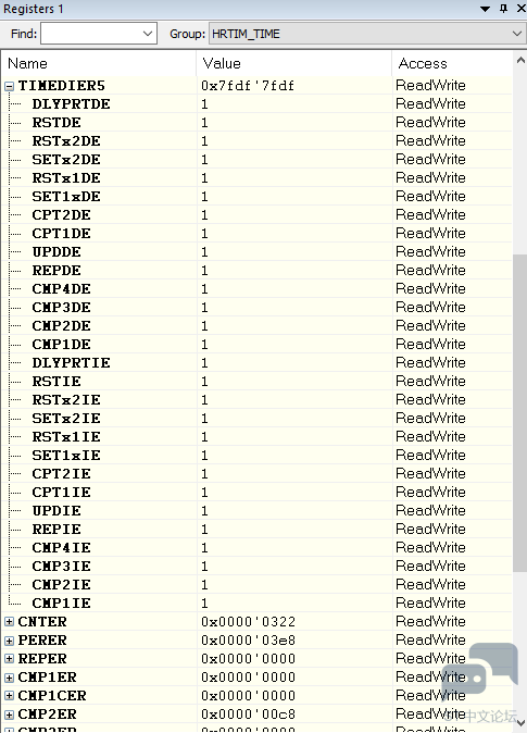

我在程序中设置TIME通道2的PWM输出,并产生比较中断,引脚确实产生了PWM,但是不能进入比较中断服务程序,然后进行了如下验证,还是不能产生中断 1> TIME的中断使能寄存器,全部使能了,如下图所示

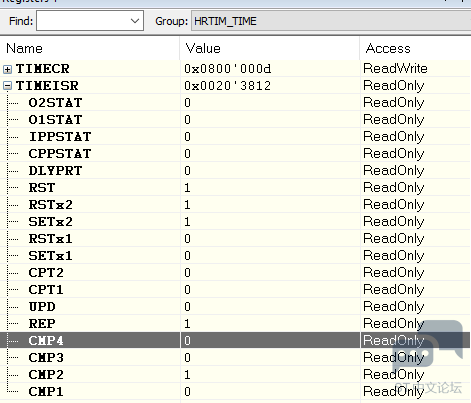

2> TIME产生了CMP2、REP等中断标志,如下图所示

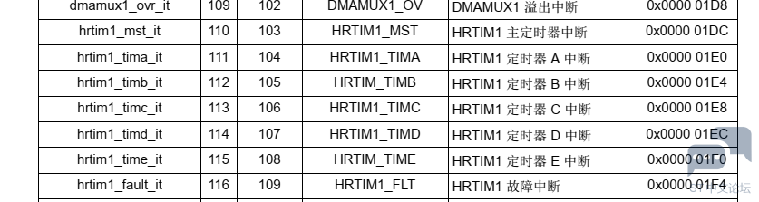

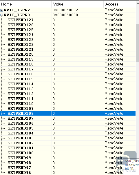

3> TIME产生了中断标志,仍不能进入中断服务程序,在来到下一步,NVIC设置和状态 4> 中断挂起状态SETPEND108为HRTIM TIME的标志位,状态没有为1,状态没有挂起
5> 手动设置中断挂起状态SETPEND108为1,可以进入中断服务程序 这是为什么,是我哪里还缺少设置吗,找遍了手册也没找到这方面资料,看一些例程也没有HRTIM中断方面的,有没有知道这块的,这是为什么? |
