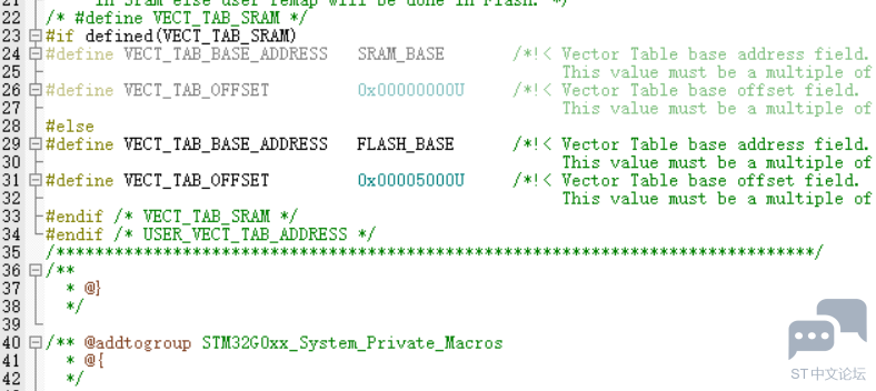

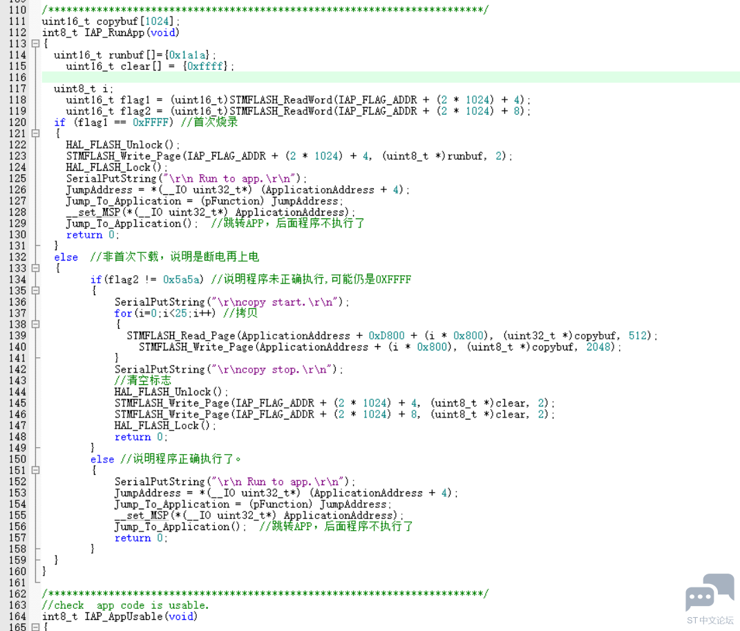

这是我进入APP的地方
这是我程序烧录的地方

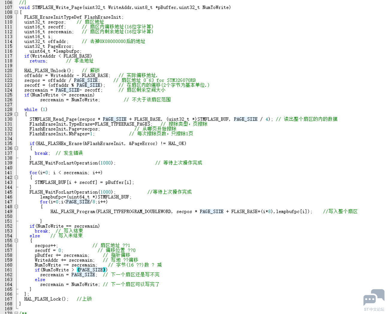

这是我内部FLASH操作
比较简单粗暴,把本页的东西都读上来,在从新写进去

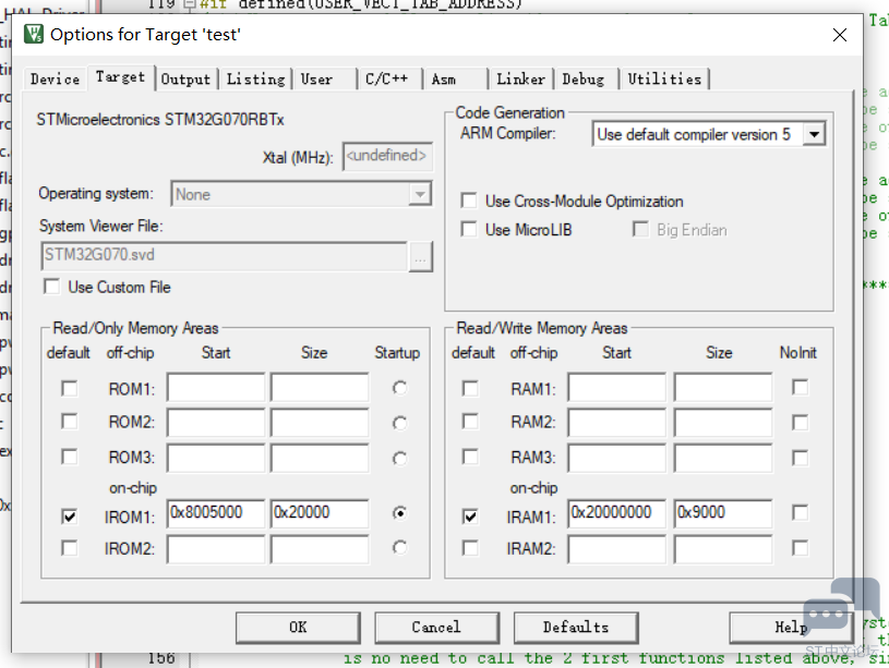

从流程上讲,G0与F1系列在这个地方是一样的。首先你要確定APP那邊本身代碼是沒問題的。然後,你要确认APP那边VTOR矢量表是否指定好了。另外,在从boot区跳转之前要确保不存在发生中断的可能,即将在BOOT区开启的所有中断使能都禁用掉了,注意不是简单地关闭总中断的响应。順便提下,F0系列在這個地方稍微特別點。

是否支持仿真?如果可以仿真一下,确定是不是跳转到应用程序了。进去后,看一下死到什么地方,然后再分析一下原因。

可以单步调,通过汇编窗口看看跳转的地址是否正确。 剩下的就是重点看APP的起始地址还有中断向量表的重映像地址是否正确。 这个之前在KEIL上是可以简单观测的。

谢谢,我这里弄成功了,我通过堆栈看到,我一直卡在时钟初始化部分,我的板子是有外部时钟,但是我用内部时钟运行的程序,导致我在时钟初始化的地方卡死,我将初始化修改成外部时钟就好了,但是我认为不是这个问题,我现在比较忙,等有时间我一点点查一下,后面我在回复大家
