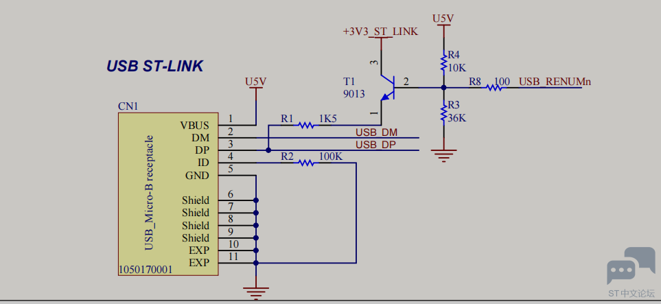

问题1: usb中的id引脚分为接地和悬空,分别对应a和b(microa,microb) 我其实也不确定这算接地还是不接地,毕竟中间还有个电阻。如果算接地的话,那这个电阻起什么作用呢? 技术大牛可以告诉我在哪个网站或者协议组织看usb的正规协议吗?某du傻了吧唧正经事搜不到。

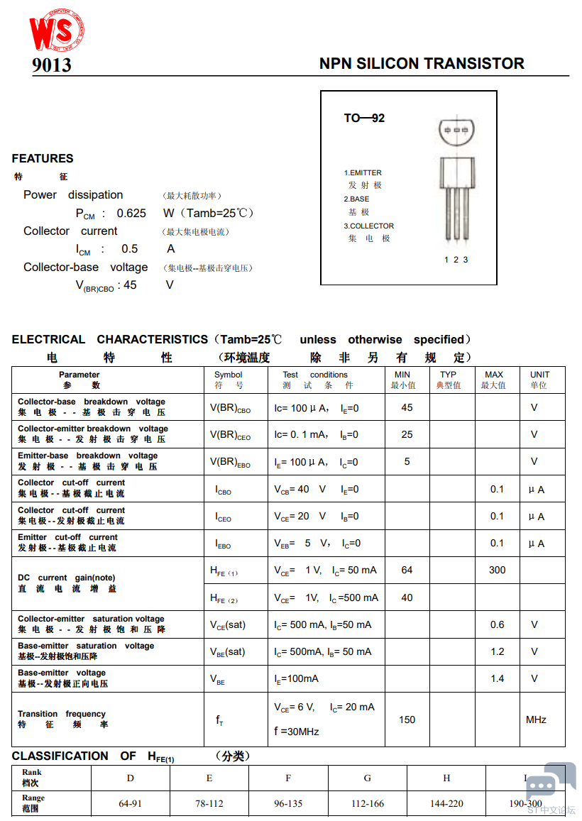

问题2:图中的那个+3.3vstlink三极管,参数我得选多大?或者说那个参数在哪查看?

网络孤客 最优答案 回答时间:2022-5-1 09:58:26
三极管型号是9013,比较容易找到
sealoong 回答时间:2022-5-1 10:54:56
<br /> <br />
谢谢大牛,9031原来是个型号
sealoong 回答时间:2022-5-1 11:23:51
<br /> <br />
图中的1K5代表1500欧姆还是1050欧姆还是1005欧姆? 问的问题有点小白,第一次学这些,哈哈哈哈
老牛洋车 回答时间:2022-5-2 09:08:35
是9013,非9031也。1K5示1.5K,也就是1500欧姆,这种标示在电路图中很常见的。
