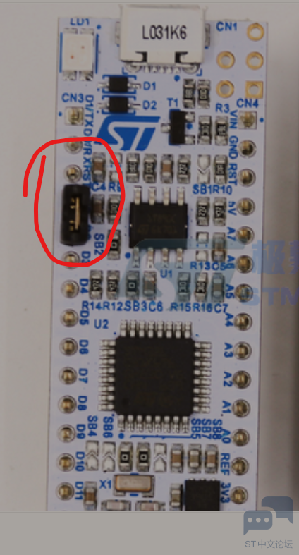

<br /> <br />
是对应上图中我画红圈那个吗 整块板子只有那一个跳线帽。
butterflyspring 回答时间:2022-5-5 11:15:49
不是,这个可插拔的跳线帽是作为随时短接信号用。 那个0欧姆电阻是可以焊接的跳线,连接不经常改线使用信号的。

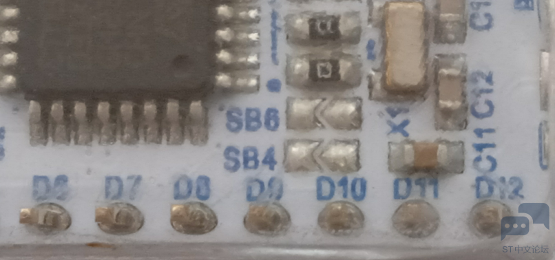

我有点糊涂了,也就是说上图中的SB4,6对应原理图中的下图两种符号吗?大牛(那个零电阻r17和sb1)

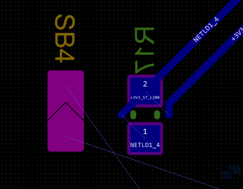

<br /> <br />
我看pcb中的r17和sb4长得就不一样。(左边的是sb4,右边的是r17)。看来他俩不一样。 大牛可以对比解释一下吗?我头一次遇见这种类型的画法

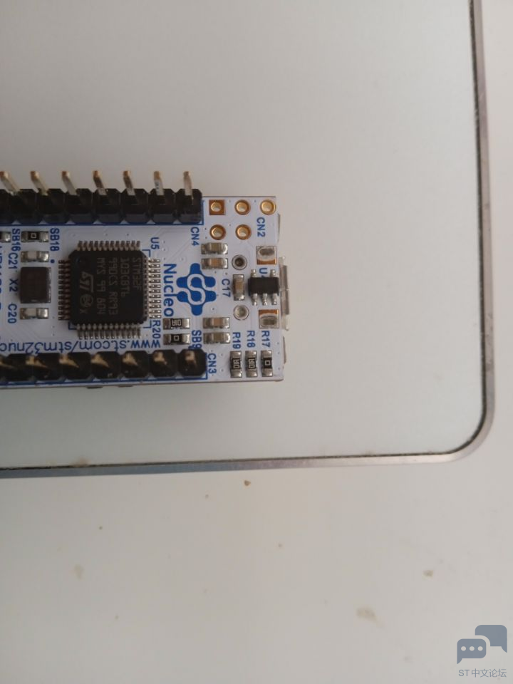

sealoong 回答时间:2022-5-5 15:25:21
<br /> <br />
这个R17上面焊接了类似电阻的一个东西,我要是做的话我得放个啥?
1028213292 回答时间:2022-5-10 16:29:46
<br /> <br />
放一个0R电阻
sealoong 回答时间:2022-5-10 16:39:52
<br /> <br />
知道了,我看了好多别的电路她们放的就是零值电阻,可能是为了降低噪声或者是连接两块铜板 谢谢大牛现在了还提供售后呢
