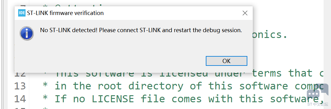

我是不是要下载什么驱动程序? stm32L031K(NUCLEO) 板子上面只有一个usb接口,我是不是还需要什么准备?
我看那个板子的教程也没说让我下载啥,不知道咋办了

首先要看以下连接USB的数据线,是不是真正的数据线,有些线只是充电使用,不具备数据线功能

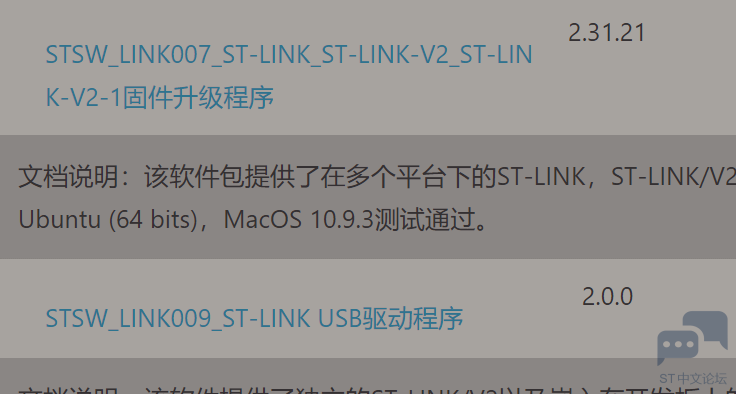

固件程序应该指的是ST-LINK 上的那个MCU内部的程序。 随着cube的各种工具的功能不断增强,底层的ST-LINK的驱动程序也要与时俱进才能配合好。 所以会遇到cube的工具连接时会经常提示升级的到最新版本,只要联网,很方便的。

顺便问一下大牛,这个固件升级程序和USB驱动什么区别?那个usb驱动好理解就是让电脑能通过usb接口与mcu通信,而那个固件升级程序我就不懂,名字就很费解,固件升级是指什么?
