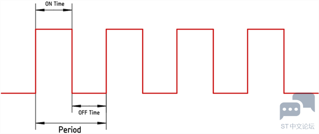

& J" x* b* t% F% ?7 v了解 PWM 信号的基础
. A7 G' S# }% u% ]8 _/ R你可能听说过,PWM 代表脉冲宽度调制。它是一种模拟调制技术,广泛应用于不同的应用和项目。PWM 信号的图像如下所示。" L* a4 d% }- n, T: H0 M, m# ]
/ H' \0 i  e# Y% s# N. ~
7404b521d8209bc42b00b743b8db9481.png " B- P3 y/ e/ t
; r" h8 H1 c. Z" l在上面看到的图像是具有相同ON Time和OFF Time的通用方波。现在,假设方波的周期为 1 秒,这意味着方波的ON Time和OFF Time都是 500 毫秒。
9 N' Y: t- r. [. ?5 s) Z2 ]% o
因此,如果我们连接一个 LED 并按这个方波频率给它加电,LED 将在半个周期内亮起,在半个周期内熄灭。这样看起来 LED 以一半亮度发光,即LED平均电压只有输入的1/2。$ U3 b% f0 {' l9 _2 T  L  o5 ?

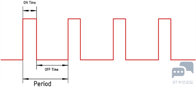

在上图中,您可以看到我们降低了占空比,如果我们考虑相同的 1S 周期,我们的 On-Time 为 250ms,OFF -Time为 750ms。现在,如果我们连接相同的 LED,我们会观察到 LED 会因为占空比降低而变得更暗。& ^, @# k/ H$ |1 [; l; m. k

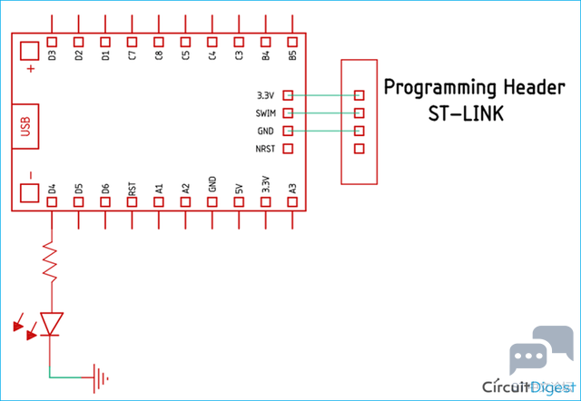

; ^7 n3 A5 U1 b1 \2 u/ GSTM8S PWM LED电路
/ |  _! q# M4 K' r* _
) A% C' r6 z) L$ I0 T" Z5 O5 Y1 N# H$ p

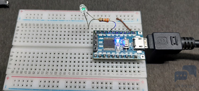

由于我们使用 PWM 控制 LED,因此需要一个 LED 与 STM8S 板连接、以及ST-LINK编程器。除此之外,我们需要一个 5V 电源为开发板供电,因为开发板有一个板载 micro USB 电缆,这里使用它为开发板供电。
  E' q/ T# t* J+ E( z% Z- F0 [" A4 i0 x
基于STM8S的LED调光器电路图/ x5 x1 J& u+ ~  h
为了对电路进行编程,我们将ST-Link V2 编程器连接到 STM8S 开发板的 3.3V、SWIM 和接地引脚。STM8 单片机有一个很有趣的地方,它只需要一个SWIM 引脚即可对其进行编程。, U7 n) ]+ h& `8 }7 f/ Z4 O
, j3 J1 `. t8 X; ~: _
7b4b2a92ad0bcb42303a964199102046.png 8 H2 |6 Z& r! ^+ V9 i9 u2 n- J
0 b. C9 \8 \- u$ b
正如您在上面的示意图中看到的,测试 LED 连接到开发板上。

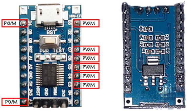

" z6 y7 r; F6 ]& UST Micro STM8S 微控制器上的 PWM 引脚
% J- r0 o0 L( G7 {; q' fSTM8S 有 20 个引脚,其中 8 个引脚可以配置为 PWM。下图红色方框中标记的为STM8S具有 PWM 功能的引脚。这些引脚为功能复用引脚,也可用于其他功能。
% ^" D1 r* R# y; K7 c. K2 y0 f3 n3 f- I# {, I7 F7 Z, X- \
5 g! J% O# K: s) B' W  l# E8 j. l& S, f
正如我们在上图中看到的,标记的引脚可以输出PWM 信号。所以我们将使用其中一个来输出 PWM 信号。但是,启用 PWM 会禁用其他功能,因此在实际应用中我们需要小心选择将哪个引脚配置为 PWM。由于我们只是简单的构建电路进行演示,没有其他顾虑,这里选择使用 PIN D4 输出 PWM 信号。
