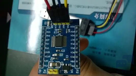

    硬件环境采用STM8SF103,电压为3.3V。电路需要注意的是STM8SF103这系列的IO作为输入口时只能是上拉输入和悬浮输入,虽然是弱上拉,在VCC为3.3V电压时,仍然能够被拉升至3.0V左右。
    所以按键检测电路IO口一端需要接地,而不是外接上拉。悬浮方式下IO仍然会有0.89V左右电压,读取对应的IO寄存器IDR,仍然处于逻辑高电平状态。
