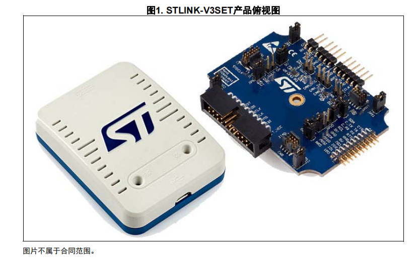

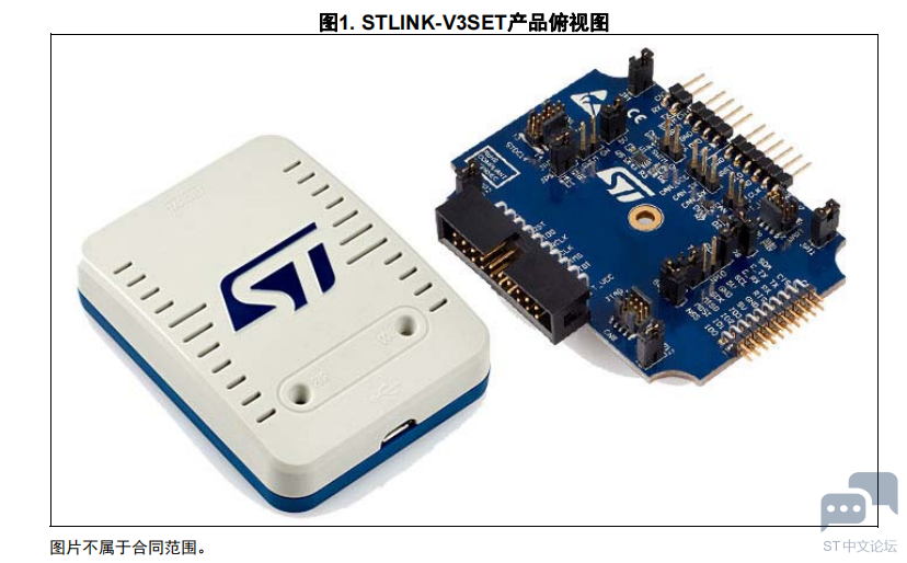

$ c) U# I: D" i. GSTLINK-V3SET是一种独立式模块化调试和编程探测器,用于STM8和STM32微控制器。本产品由一个主模块和一个辅助适配器板组成。它支持SWIM和JTAG/SWD接口,用于与位于应用板上的任何STM8或STM32微控制器通信。
% ]) @9 D* v  iSTLINK-V3SET它提供一个虚拟COM端口接口,允许主机PC通过一个UART与目标微控制器通信。它还为多个通信协议提供桥接接口,例如允许通过引导加载程序对目标进行编程。
  F9 B" }, G% Z& W" ASTLINK-V3SET的模块化架构允许通过适配器板等其他模块扩展其主要功能。

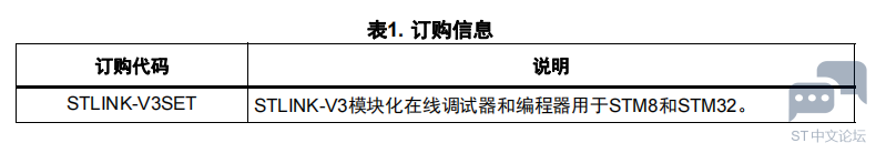

5 订购信息% h) w: ]% W" o* |: K( e
如要订购STLINK-V3SET,请参阅 表 1。

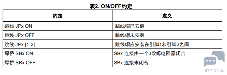

" B# m' L4 C! e7 U6 约定' H# S3 u4 h5 N! w. X
表 2 提供当前文档中的“ON”和“OFF”设置约定。
