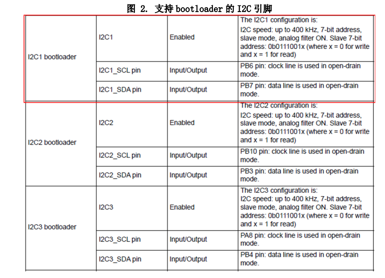

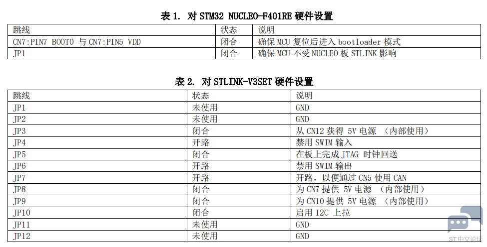

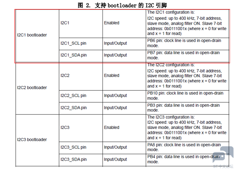

+ w/ C9 o  k& y8 @查看 AN2606 可知,通过 Boot0,Boot1 的硬件设置(Boot0 = 1,Boot1 = 0),可使 NUCLEO板上电复位后进入 bootloader 模式。STM32F401RE 的 I2C1, I2C2, I2C3 均支持 bootloader,这里选取 I2C1 接口实现在 bootloader 模式下的程序下载功能。; q# O' s5 s, m5 c* ]% f
9 ?& F& K% C8 N: j2 K' z Y}O1CYW%R_R`B@8)72UH.png ) t+ k- e0 ^6 a( V

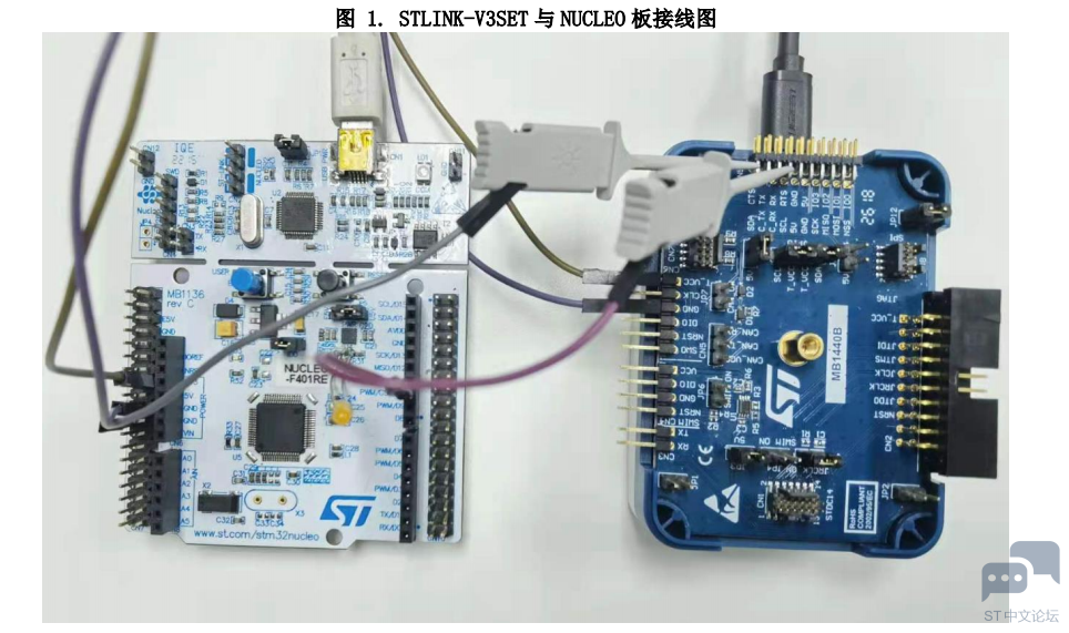

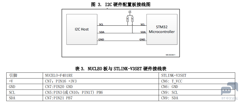

1 ]5 X: m" f' X' `. T& E; K2 d' f" y关于 STLINK-V3SET 与 SRM32F401RE 之间的 I2C 连接,STLINK-V3SET 模块上已提供 680 欧姆上拉电阻,已通过闭合 JP10 跳线激活。同时还需要通过 NUCLEO 板为 STLINK-V3SET 提供 3.3V 供电。参考 AN2606 中 I2C 接线方式,两者的引脚接线如下表所示。* k# P) T0 F  e8 O* w  B
$ }- G+ |5 z# G! |
" z) p/ {/ K; D# P( {6 N3 H
: z# A$ \( ]2 d5 d& Y; i6 f4 L9 d0 w- u$ k4 K8 k. I
$ h+ b/ @# g* e最后,用一根 USB Type A 转 Micro B 的线连接 STLINK-V3SET 和 PC,同样通过调试线给STM32 NUCLEO-F401RE 供电。 " ~" d8 c, o6 K2 b
