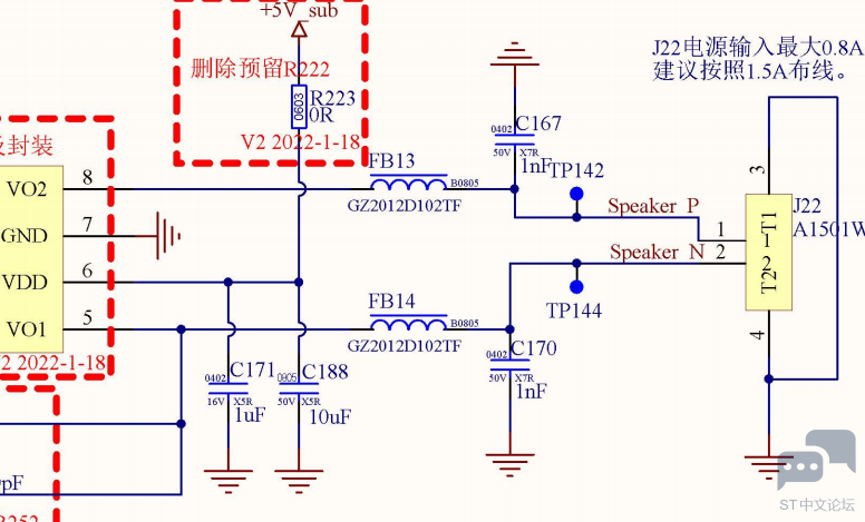

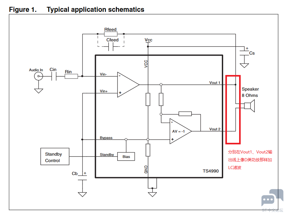

使用TS4990音频功放接 8欧的喇叭,最大功率1.5W,单端输入差分输出,按照手册原理图连接,Cin=390nF,Rin=20K,Rfeed=47K,Cfeed=100pF,Vout1、Vout分别接LC(C=1nF)滤波再接到喇叭,实测没有音频信号输入时,也有400mV的差分输出,去掉电容C或将C改为100nF,就不会存在上述情况,请大神帮忙分析下,感谢!
