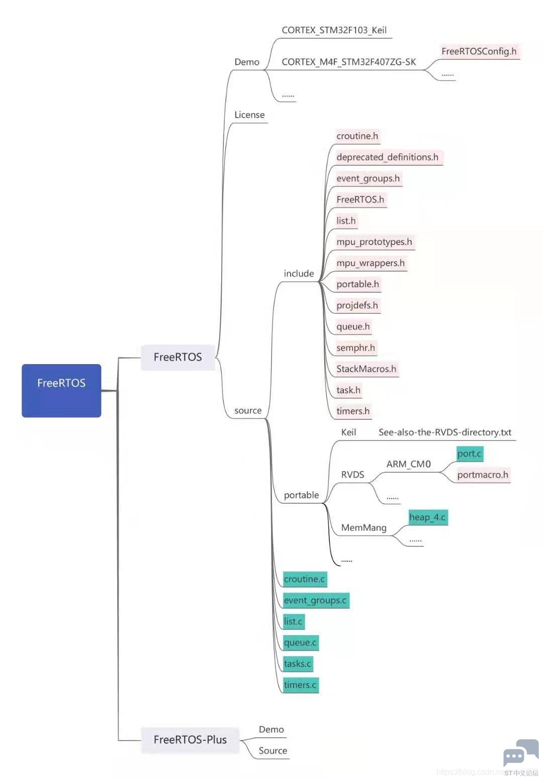

1.2、FreeRTOS 文件结构如下:
1 [0 B4 }  F3 B" B  K4 ]! H2 h. j/ E
需要用到的是粉色的头文件和翠绿色c文件。" s& f) j$ Z+ {1 I. L8 i% ^! f
% i9 v3 t# J  @, L! U 20210630230907158.jpg 8 Y3 D! K8 g) Z  d' @# a

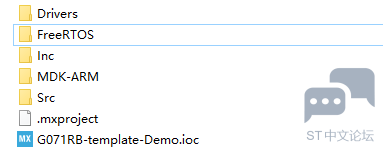

3.1、在工程文档根目录下,新建一个文件FreeRTOS,在该目录下新建include和source文件夹7 E7 G+ z, l) f) K3 V8 _
' T! m' Y, N) F' {
最后看起来目录结构是这样
; i& x' f3 o) T- _  d, W% l
' O$ _' p. W5 V. y 20210630232103223.png - n! ^5 H; P/ i& u7 U! M3 G) ~
- L9 }0 t/ W9 ?" e+ K3 R+FreeRTOS
( k7 Y3 @6 G* X |+include/ J' J/ k7 k" |
|+source% T* i+ {. ], S: I4 U
) y3 ^1 j0 B9 L: ]. }4 _9 E  N3.2、在FreeRTOS源文件中,把所有的翠绿色.c文件复制到../FreeRTOS/source中5 I0 m) M: c: e1 C) L" G
% m& E0 V; G9 E3.3、除了FreeRTOSConfig.h,把所有的粉色.h文件复制到../FreeRTOS/include中5 q/ U. h. G9 P. A: `& K! z
4 E9 P3 h+ e. @( s3 V/ x; w

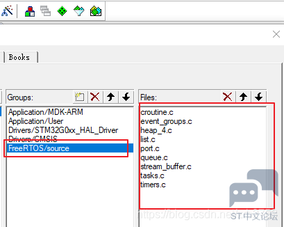

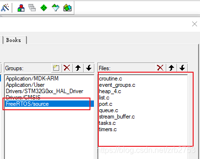

3.5、新建一个FreeRTOS/source,把所有的c文件添加进去( v8 N, Z7 q2 R- P- I: a- M" x
1 i% s6 G! O1 F5 d$ O, j/ D8 A: [) D
/ r6 S; R7 M  Q

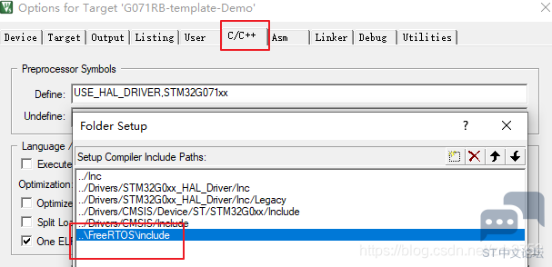

* F& \# Q9 L+ M7 U6 e1 p3.6、把include的目录包含进去。Debug选项里面勾上"Reset and Run"! W. ^: G. d! X9 P' n
4 V. l# \6 s6 C8 i& k# f  D# h
20210630232918944.png " l' C- C# ?4 {
