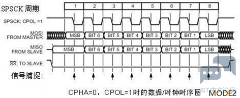

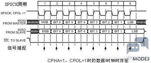

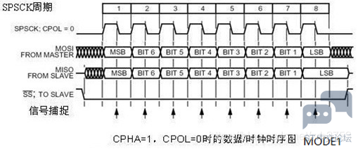

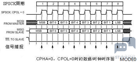

SPI有四种工作模式:在开发板中w25q16芯片中使用的是mode0。
  q; w7 b; H# I/ D1 H2 j0 A& C% |) }
0 t% M, `1 y/ D' q/ R3 }, `8 h9 r% ~( T! Y& A
, Z8 L) @* A' G+ ?( e! `, t0 S( B: d& R6 l
& g6 F. o$ P& ]4 B1 E* { 20200816171139135.png + F+ n3 u& I" K4 f7 P, t9 p

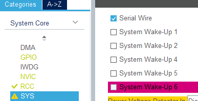

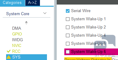

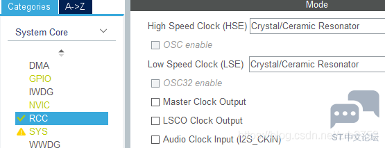

2、开启SWD调试、HSE
; ^9 |# n6 k8 e+ `, u# n
) R8 }! N% r1 Z3 W2 N+ W1 U 20200710210417612.png 2 ]( @6 W8 b3 G0 k; _, A- [8 t$ @

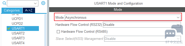

; N! Y* |- R8 _$ C' x/ q# e0 E0 G3、开启USART1 ,设置波特率115200、8bit、None(无奇偶检验)、停止位1* Y5 u& d7 o7 l. K0 E3 N( G

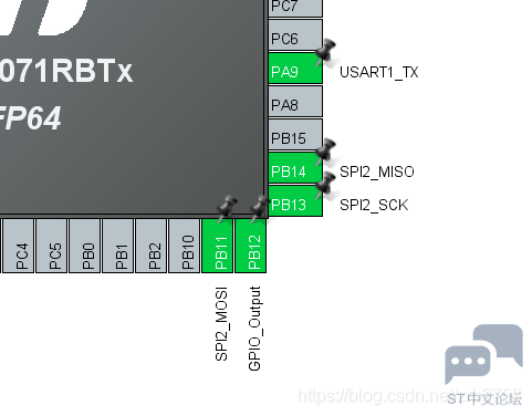

4、 设置PB11为SPI2_MOSI,PB13为SPI2_SCK,PB14为SPI2_MISO,PB12为GPIO_Output,PB12设置为推挽,默认上拉模式。9 v) Y5 D: e) `7 V8 ?3 L

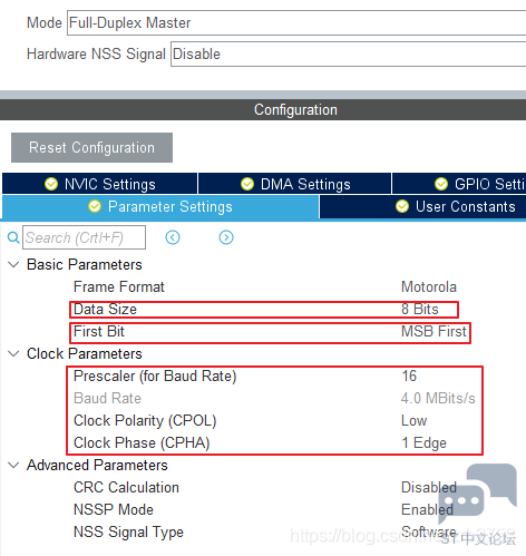

2 c2 }# E$ x0 ~. j' H5、使能SPI2,选Full-Duplex Master模式,Hardware NSS Signal为Disable,预分频系数为16,SPI的速率就为4MBits# H, F# ^! B0 p: I/ A: l
, M6 q, s4 s5 C4 f; s: ] 20200816172740731.png ; p  t5 f+ K! P3 i. b3 ?& z" L

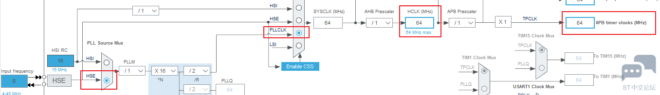

( ~5 M& e' w/ c2 w6、 设置时钟树
9 n# }1 e  ^9 O9 G* R$ v  u7 o6 n) f* n
20200816173312829.png / U- {/ p& g& d' i4 ~- n

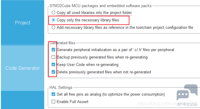

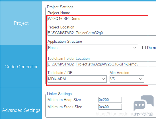

7、 设置工程属性3 s9 ]4 Z! ^$ v( u! \% i
  p) a/ P/ q; O) H' }" r  y0 O
9 Z  y2 `9 r: ^+ s! A9 R5 H1 z8 }, m, T' k4 q0 n, V
20200816173557206.png ) z# y- T& M! ^3 M

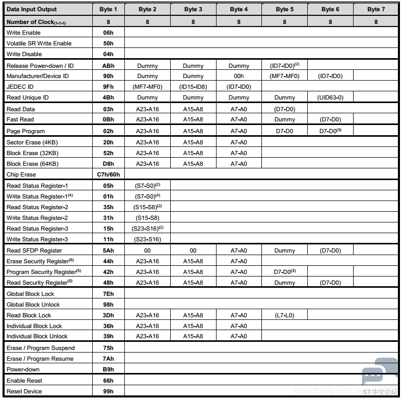

W25Q16芯片命令表:
3 T9 ]( V; X! {. ^0 A  B
  z/ g1 U7 A# o1 |( w 20200816174434517.png
