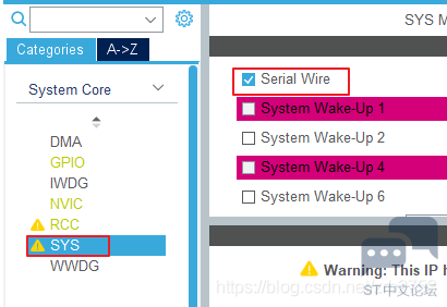

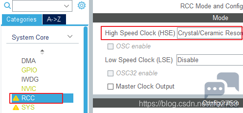

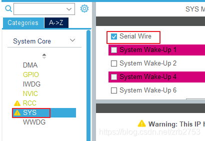

新建工程
5 g) r5 ~! ]" Z& M  f. I1、新建芯片工程"g071c8/g071rb",打开SWD调试接口、HSE
1 \9 b! {- Z; [5 i* O) J- d
- }" Z# L0 A0 E0 r 20200718203500751.png + U' X/ L+ c: }0 b" l: I
20200718203520493.png " j1 o! [; |; P. T1 h. p

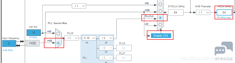

2、 设置时钟树,HCLK=64MHz

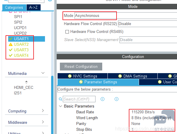

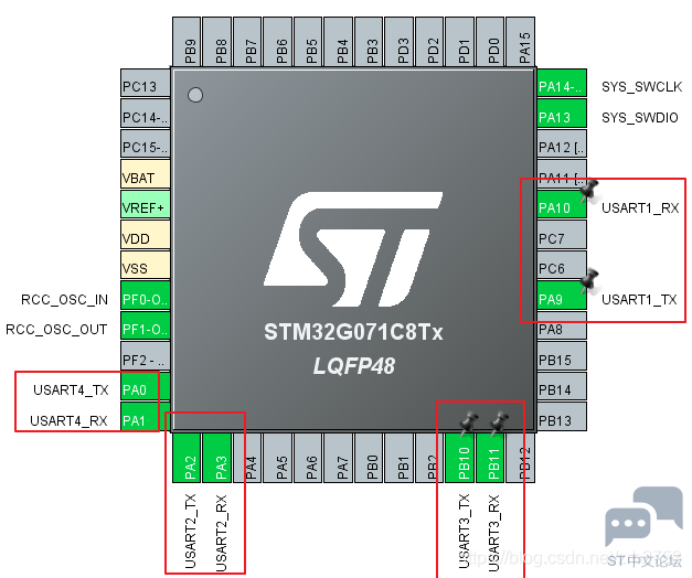

+ @0 n6 `; v0 Y4 E3、 查看数据手册,看那些引脚可以用作usart1、usart2、usart3、usart4。把这些引脚设置成TX,RX# v6 m1 z0 U, }2 f0 ~/ x. }
7 D# ]8 A' U$ n( r6 ~1 lUSART1A10,PA9。USART2A2,PA3。USART3B10,PB11。USART4A0,PA1
2 j7 g3 v+ P- O/ G
! e& }2 a% ]/ l2 b  a 20200718204428382.png % V6 G; R# O  ~! j: S
: s- Y# K; ]5 ?
4、启用USART外设,参数按照自己的实际来填。模式设为Asynchronous,115200,8bit,None,1
' r2 `* O; l/ {; x" c% X+ ]
, z& }. u, [) {% S" D/ c 20200718204945809.png 4 ?, D& F2 I  R" p- V

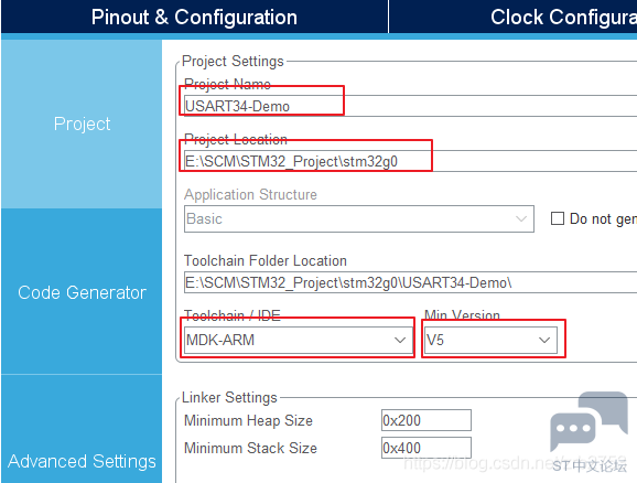

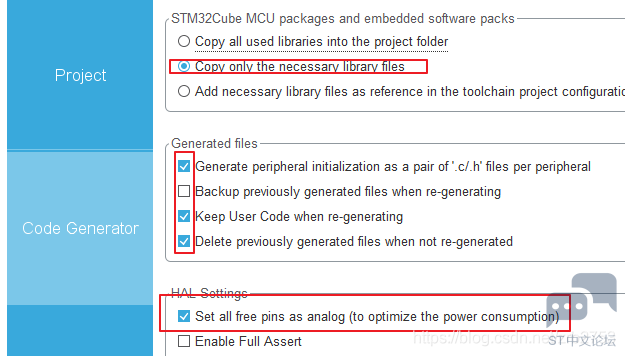

: x7 u( k* P, l, i5、 项目管理填好信息。生成代码"GENERATE CODE"
4 H  e; j; G, d! a
$ L$ B# `! {+ s* J6 i' W+ `. v
$ ~+ _/ E9 S/ p9 J2 Q* N7 w) ~ 2020071820534722.png
