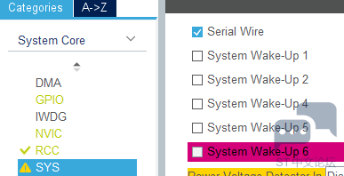

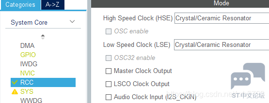

/ I! H+ b2 @% X! t, X1、CubeMx中芯片选择STM32G071RBTx,新建工程
8 u5 T, B+ L$ r0 s; @ L5 f, |, A- F

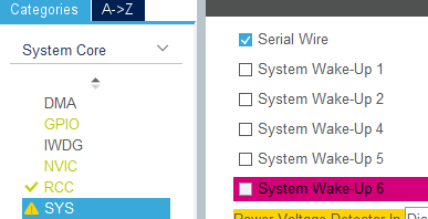

2、开启SWD调试、HSE1 s7 a8 k. V+ T5 p& H$ x

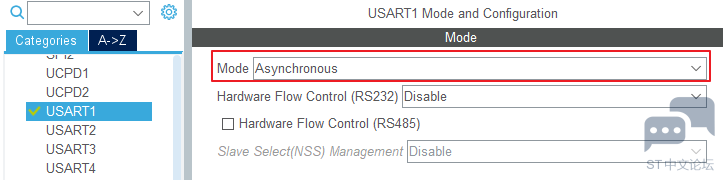

3、开启USART1 ,设置波特率115200、8bit、None(无奇偶检验)、停止位1

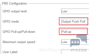

' t1 ~; y) F. ]" m8 N9 e, Y4 ?4 l& k4、 设置PB5为推挽输出模式,默认上拉,用于控制eeprom的WP引脚. \7 Z2 `6 f ?! ~, z

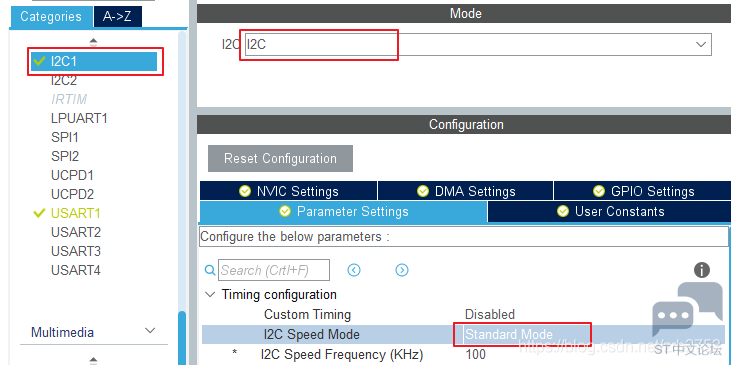

; n# i: D2 \& n+ d. O" |+ Y3 L F5、 选择PB7引脚,设置为I2C1_SDA,PB6设置为I2C_SCL,再激活I2C1,I2C Speed Moed选择:Standard Mode(标准模式),其他保持默认参数

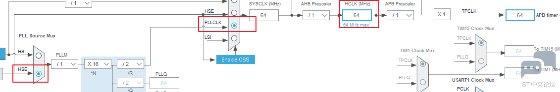

6、设置时钟树,HCLK=64MHz; h* k8 u' g. z% R- { u9 m- E1 j4 R

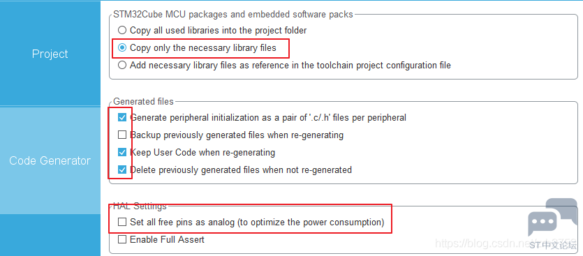

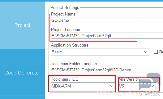

: p" b5 S I% L N 7、在工程管理里面,设置好参数,生成代码使用MDK打开。7 z" B5 A7 z" t

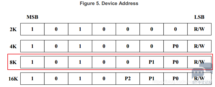

" \6 W6 a, @- z" k! g+ V$ N; t3、设置24C08A的地址
' o# s g8 h- ?" ^
6 _7 w% _8 R1 n3 D# x这里用的是8K的芯片,所以有P1,P0位(),有4个块区域,每个区域有256字节。,这就是8K芯片。A0表示第一块256字节的设备地址,A2表示第二块256字节的设备地址,A4表示第三块256字节的设备地址,A6表示第四块256字节的设备地址+ [8 }0 e8 S W4 Q) l* C

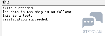

5、编译好固件后,烧录进去芯片。串口输出如下
