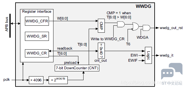

概述 系统窗口看门狗(WWDG)用于检测软件故障的发生,通常由外部干扰或无法预料的逻辑条件引起,导致应用程序放弃其正常顺序。 看门狗电路会在编程的时间段到期时生成MCU复位,除非程序在T6位清零之前刷新倒数计数器的内容。如果在递减计数器达到窗口寄存器值之前刷新递减计数器值,也会产生MCU复位。这意味着必须在有限的窗口中刷新计数器。WWDG时钟是从APB时钟预分频的,并具有可配置的时间窗口,WWDG最适合要求看门狗在准确的时序窗口内做出反应的应用。; ]9 H% F( ~9 l" T% |7 p 2 z# A8 }( |2 t5 J 主要特性 5 D, m; L" z- a; j7 }4 D* I 激活窗口看门狗后,如满足如下条件则重置芯片:9 s6 y; W, K2 Y$ R" [8 G. k8 Y0 b 当递减计数器的值小于0x40时 窗口值外重新加载递减计数器- r; P x* o. s0 k5 o4 ~; }( N0 e 如果启动了窗口看门狗并允许中断,当递减计数器等于0x40时产生提前唤醒中断(EWI),可以被用于重装栽计数器以避免WWDG复位。 2 R, m5 _+ C7 P' }) n 用法 如果看门狗被激活(WWDG_CR寄存器中的WDGA位置1),并且当7位递减计数器(T [6:0]位)从0x40递减到0x3F(T6被清除)时,它启动重置。 如果软件在计数器大于窗口寄存器中存储的值时重新加载计数器,则会产生复位。% o- Y4 Z3 ^$ _" [9 M. ~& I* Y 在正常操作期间,应用程序必须定期在WWDG_CR寄存器中写入数据,以防止MCU复位。 仅当计数器值小于窗口寄存器值且大于0x3F时,才必须执行此操作。要存储在WWDG_CR寄存器中的值必须在0xFF和0xC0之间。 ) n) Q1 \6 t1 {/ p! g 框图 " t+ w: q. j) u9 P/ S

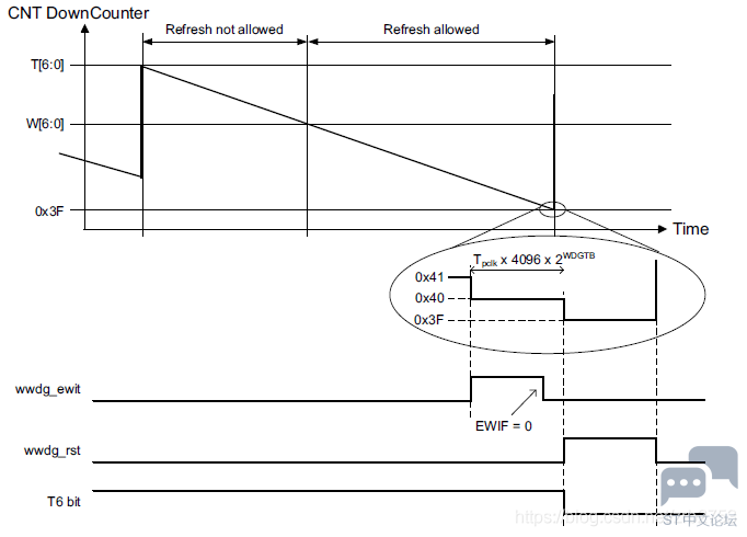

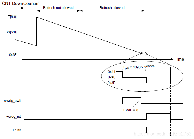

启用看门狗+ S1 a4 L( f( M4 s7 R 当FLASH选项字节WWDG_SW选择“软件窗口看门狗”时,看门狗在复位后始终被禁用。通过将WWDG_CR寄存器中的WDGA位置1可以启用它,然后只能通过复位将其禁用。* h, f* O! R" P 当FLASH选项字节WWDG_SW选择“硬件窗口监视程序”时,在复位后始终启用监视程序,因此不能将其禁用。 ; {2 E0 Q4 i2 n* ^# J. l4 ~ 递减计数器用法 该计数器可以自由运行,即使禁用了看门狗也可以递减计数。 当看门狗使能时,必须将T6bit置1以防止立即产生复位(即T[6:0]大于0x3F); / Y2 a5 h+ \9 b/ a0 C+ U2 w: [ 为防止复位,当计数器的值小于窗口寄存器的值且大于0x3F时,必须重新装入递减计数器。 下图描述了过程:3 k3 X$ o5 O) v% }6 h , _8 q1 ]* o, e/ K4 J6 B; ?; O
提前唤醒中断(EWI) $ x! r; E# K' Q# M$ L) p! i! a 通过将WWDG_CFR寄存器中的EWI位置1,可以使能EWI中断。当递减计数器达到值0x40时,将在重置芯片之前生成EWI中断,相应的中断服务程序(ISR)应该重新装入WWDG计数器以避免WWDG复位,然后触发所需的操作。通过将WWDG_SR寄存器的EWIF位写为0,可以清除EWI中断。当无法处理EWI中断时,例如由于较高优先级任务中的系统锁定,最终会产生WWDG重置。( o1 L8 V! W- c* ^ 计算超时时间 c$ F% n5 b) Q+ u$ g$ g% j 6 G6 W; m4 {& u7 W4 U# L

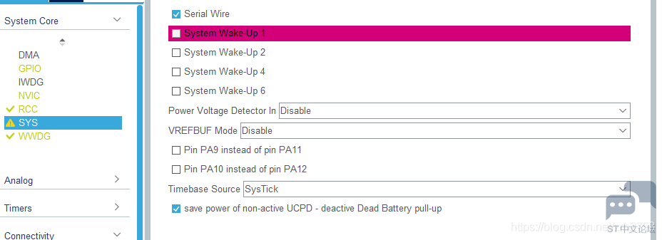

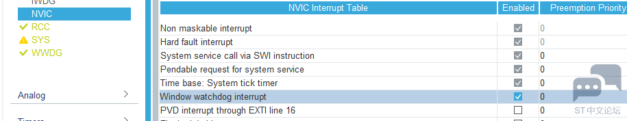

3 G4 a# w/ N( ^. f 2、 PA0设置为GPIO_Input,在NVIC中使能看门狗中断4 f7 q7 A% P6 m$ F( r 2 H* b- x2 P1 M4 f+ L* H5 y% @

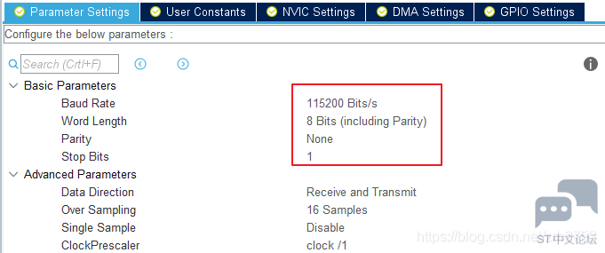

3、使能USART1,使用异步模式,波特率115200,8,none,1

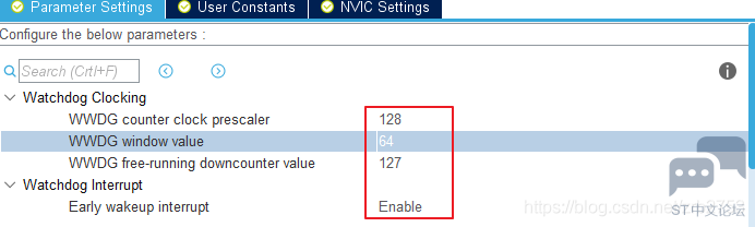

4、激活WWDG,设置分频系数128,窗口值(64~127)=64,计数值=1279 U) h8 s: ?% [

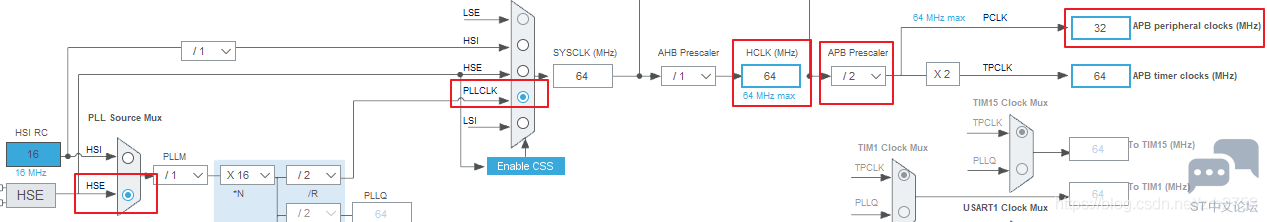

5、设置时钟树,HCLK=64MHz、PCLK=32MHz

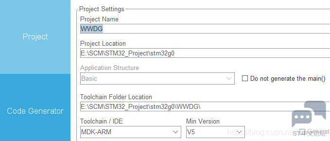

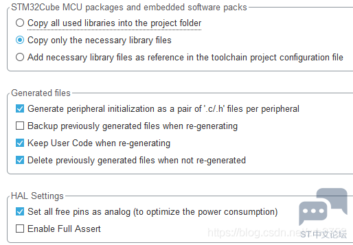

6、利用上面的公式,计算当计数值T[6:0]到0x40的时间,引发EWI中断进入喂狗的时间7 k. H" K' g9 G: X. f3 _ 6 O2 e+ E9 V2 d5 M0 R =1048.576ms2 Z0 ], E( z8 b- e x 3 y3 l; Z f1 _( j* R8 K 即每1048ms喂一次狗。 4 h+ K8 t" y- g 7、设置工程文件属性,生成代码。8 P9 s) S! v5 E b+ o5 u/ w, O. U/ O( ~
