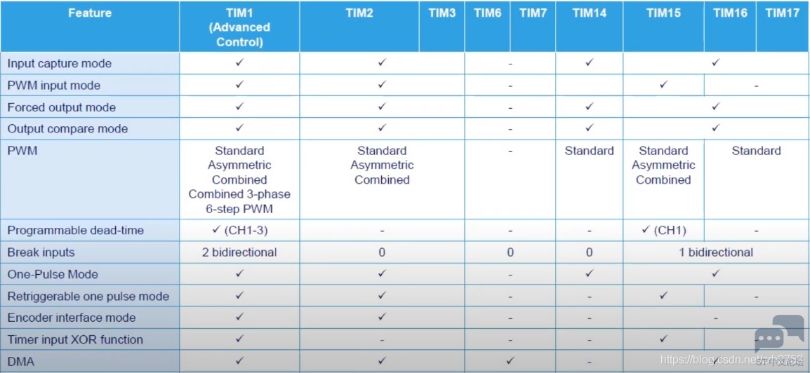

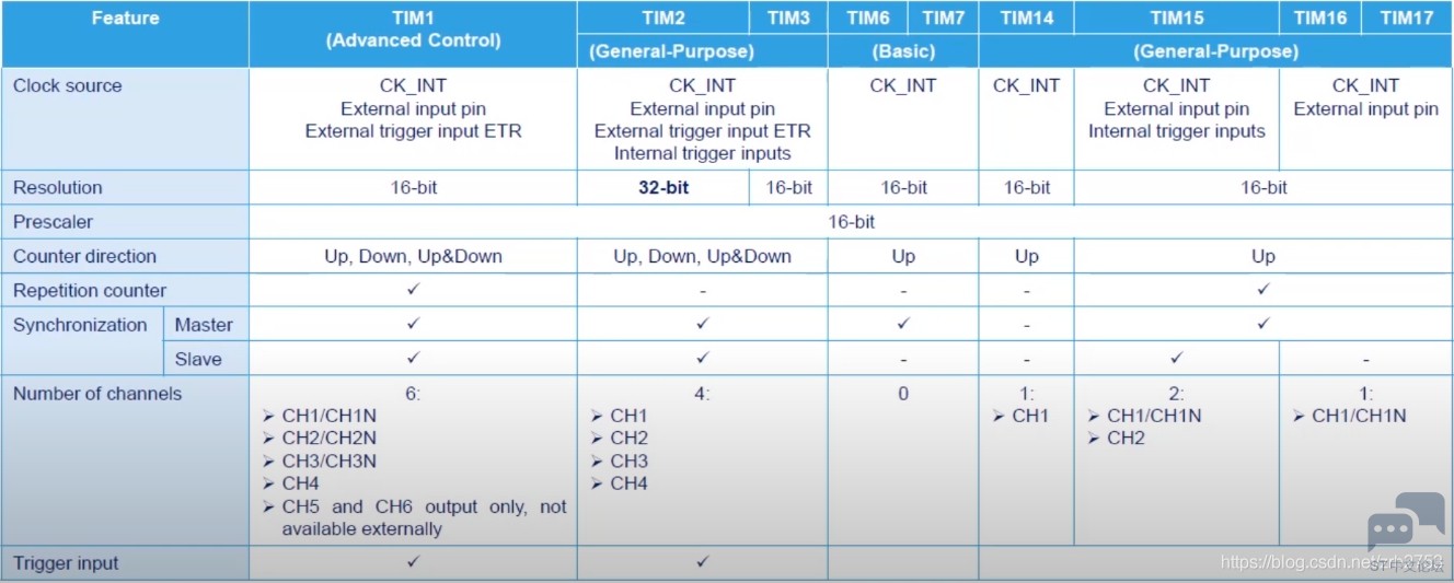

G0系列有TIM1、TIM2、TIM3、TIM6、TIM7、TIM14、TIM15、TIM16、TIM17,它们区别如下图8 G' @. z. |6 b5 K" r; B
1 M& z2 h) b1 ~其中TIM1为高级定时器;TIM2/3/14/15/16/17为通用定时器,TIM2支持32bit;TIM6/7为基本定时器
/ S& N8 f% s; }5 }
" s$ o4 i" e% @0 C" @, d 20200505192122130.jpg : C0 \9 x/ g5 g9 T0 h& S% i

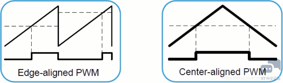

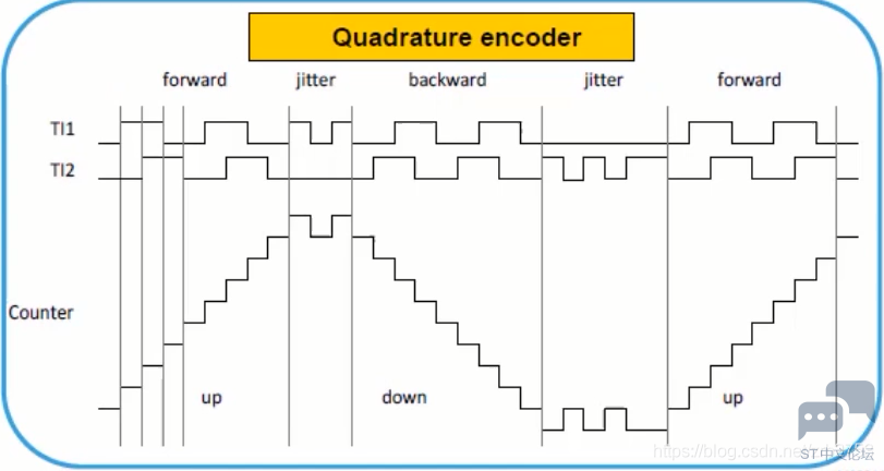

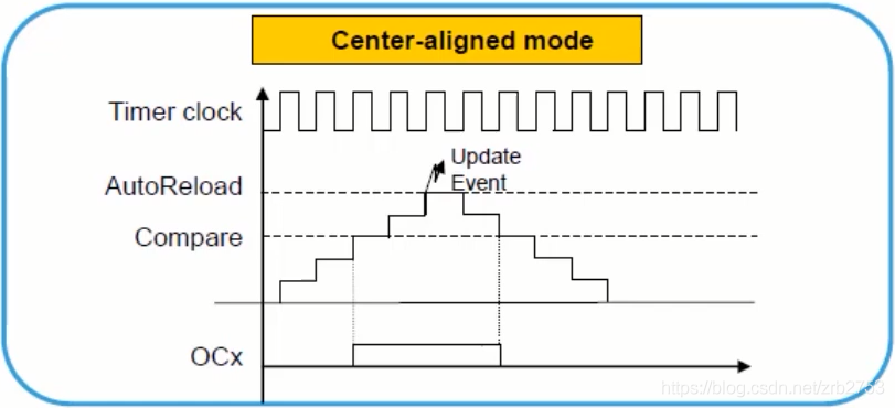

2 Z2 h1 |; B9 ] 计时器时序图
; W) w4 S$ w- K1 Z: gTIM1,TIM2,TIM3支持(中央对齐)向上向下模式,方向在向上向下时发生变化,减少对电机的噪声干扰。) r" }- w9 c" `! ]9 m+ {0 l/ N
; \0 S: O0 N# G3 m# E
20200505193407758.png 7 h( v/ V6 r) j, s- {* M
# c& W( h" j6 ?$ v 20200505194318226.png / R6 X9 d5 p# U3 w6 o
2 v3 [4 X* B8 E" } 基本PWM模式,边缘或者中央对齐模式
/ K, Z6 A# {$ z" h0 F( }0 O# S- G( c

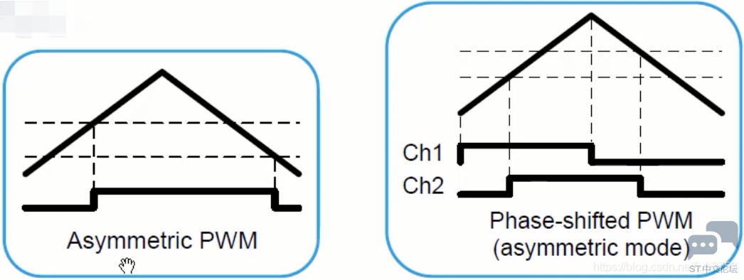

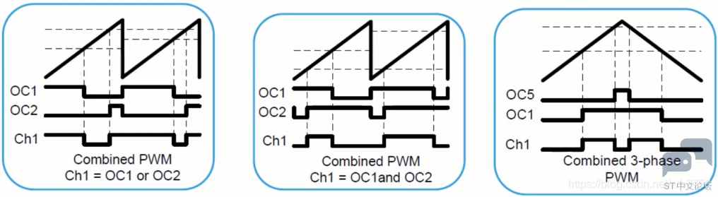

0 U# \0 |* B& T) z7 h 非对称PWM模式
9 Q, m  q# G# z) R" B# X
, |: F! a" ^6 ?  D9 ~/ P! J8 ?3 c 20200505195057399.png
) k7 F$ B& ]% u7 N5 ~& T
- z+ ^, [6 k. u: {0 n三相组合PWM模式% e: A; C% u1 f3 n. r2 F5 V/ n" r
  z, p, e7 `. U; R, v, f0 P, q/ f) j% r, @: N7 C0 m' A

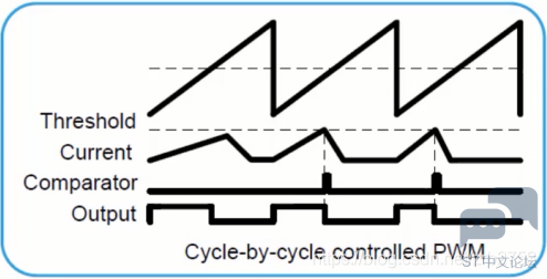

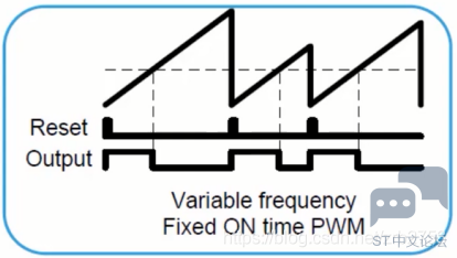

可变频率pwm,由外部信号驱动。                                           逐周期控制的占空比。
0 p0 q7 p; V* z$ d( U, Y* w; k6 m: u. W  h8 s
20200505195905197.png , @! `: y! H. i2 B% D5 G

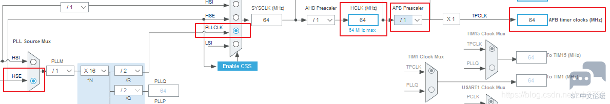

1、在时钟树中确定好TPCLK频率,这里已最大化频率运行;6 j* x5 A% A( z3 N( X; R- x
. v# d) _: {' |
20200505220029633.png / `/ M& B+ ]- m" T9 y; L

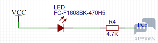

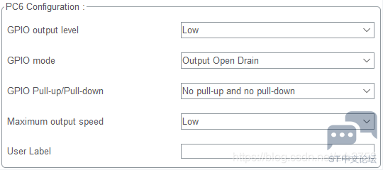

2、在"Pinout view"中设置PC6为GPIO_Output,默认电平为low,开漏模式,不上下拉,速率为低" f0 ~' |) @, V( Q1 c4 }
& Z" [( ~5 `, I. v; T1 C, | 20200419170920422.png ) g7 ]3 C- y; Z4 |
  o- M2 A- P: x8 W2 q 20200505223426701.png

; @% `( w+ Z5 Q, b3、设置时钟树,使用HSE、PLLCLK,HCLK为64,APB分频系数为1,APB时钟为64) Y1 f8 g3 a$ D9 Z' I
3 Q9 k) L6 Y2 R& I4 \% h

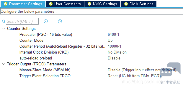

+ m! ]$ v. s1 ]; e! f# B) T4 C& {4、 设置TIM2,在TIM2选项卡中,"Clock Source"选择"Internal Clock"
: u+ q" H; B: f6 U6 O# R" H- O% N+ ?
5、下面"Counter Settings",Prescaler填入"6400-1",Counter Mode(计数模式)"Up",Counter Period填入"10000-1",其他参数默认值! H5 F( s3 v3 e" X$ W; ~' j7 I0 N
9 c0 O2 _7 ]. A' c" j1 q1 V/ A" U& `如想要1秒周期,ARR=10000,PSC=TPCLK / CK_CNT
! a# k1 C" |  v- l" p6 `. o( M4 V- y7 |" }0 z
20200505225312371.png - ~. e3 \+ z/ t+ d$ S! m. ~. Y

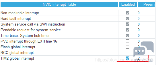

1 x( c/ x7 \& E6、在"NVIC"中,配置页面中找到"TIM2 global interrupt"使能,优先级选择"2"
- E/ ?) E. |5 {/ U0 N
% V' d6 [8 I6 ^4 o5 P/ A 20200505225419137.png 9 s8 O( J/ y" t! ~9 Q

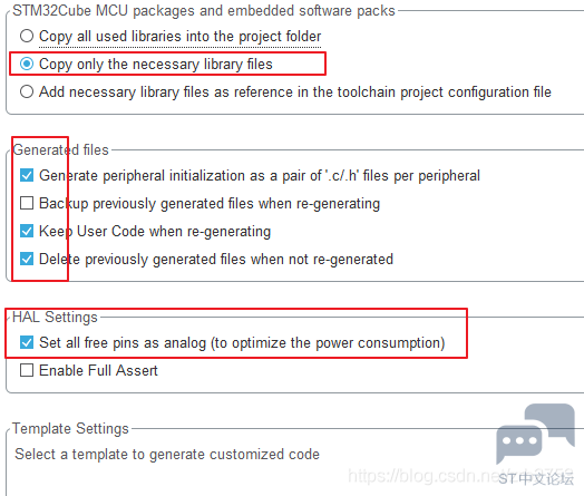

- |- e, d, S, f. H. [1 L7、在Project Manager中填入项目名,IDE版本“MDK-ARM   V5”,在Code Generator打上勾,生成代码。2 U9 p% i5 Q: C
+ U/ R  E7 O- l- Y2 U9 E 20200505225614187.png   e2 ^% \, k- n* }: {
