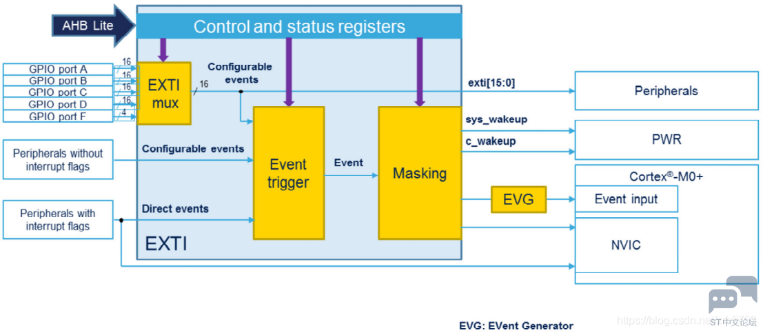

G0外部中断框图( M, ^$ y0 `" b$ m+ `" M6 D
, {) i( p" i8 \+ S) |# d1 j: m; y$ X; g+ j9 o7 {% q
扩展中断和事件控制器可以生成中断和事件,并将处理器从停止模式唤醒。
2 S+ T7 F$ Y9 f1 p0 k4 R) ?! e$ `& }6 E6 c9 C

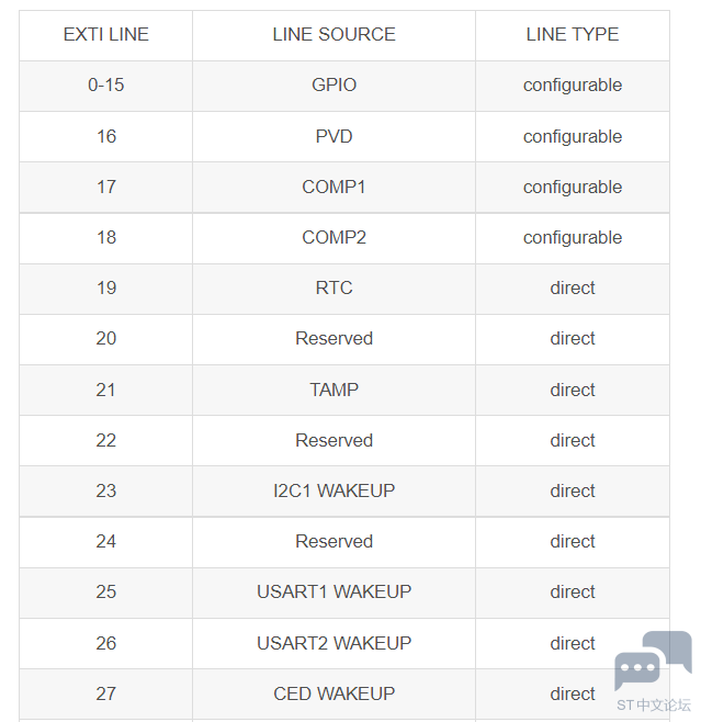

中断来源4 G& ]. ~) _. i/ U" I  L
可配置事件(Configurable events)来自GPIO,PVD以及比较器COMP1和COMP2的外部中断关联。
  V- f8 F% q+ L3 P) Y" i
$ p+ ]8 R2 l" e2 o' s% e& R直接事件(Direct events)来自RTC,Tamper,I2C1,USARTS 1和2,CEC,LPUART1,LPTIM 1、2,LSE,UCPD 1、2。0 \* y% N2 |1 ~# Y2 Y- O
0 r& v& \; f. k: }2 i) f

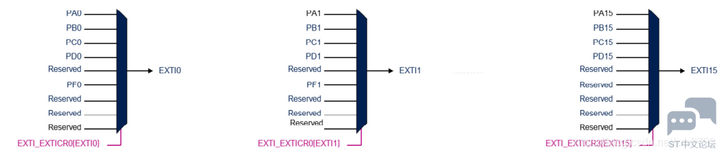

GPIO 中断线定义
0 P) [4 v6 X: {! ]% ?GPIOA~D有16条,GPIOF有4条。EXTI多路复用器输出可独立于EXTI_IMR和EXTI_EMR寄存器中定义的任何掩码使用。% K. i2 a# p" @! h  B
, D" h5 f; v* K3 y
20200503152653803.png 4 _" h3 `" v3 T% G

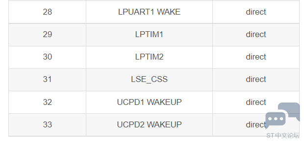

6 m4 f/ O# |) E' Q: W EXTI 类型" F4 y' ^; N( w5 U* ?5 a
LECNKSTY{QFV(J`~WZ`JJPC.png " B; ~; Q2 X0 A' e$ w& {
U~6TO2RH`S]@`FB8[E$B(C5.png ! V* _& [/ ^- z

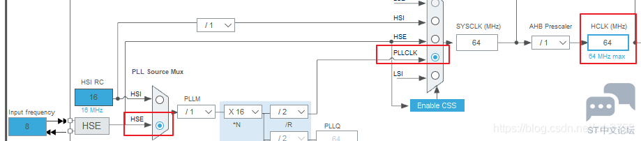

! N4 P3 w, B' n: g2 T; j设置时钟树,使用HSE、PLLCLK、HCLK=64(MHz),保持激活CSS;
! R- w+ V9 Z0 |5 N9 ]9 L
9 `7 b7 w( l9 g# @: Z7 r4 S' k6 \! z7 } 20200503231057137.png

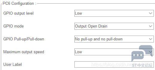

" n* y& L; |5 ~) H$ P设置PC6引脚为GPIO_Output,默认电平为低电平、开漏输出、不上下拉、速率低;" ]4 V# z0 N9 d0 o  b2 P7 g9 ?

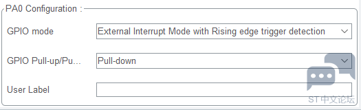

2 T  Z" w3 L! |! X, k& c7 M" [  @设置 PA0为外部中断GPIO_EXTI0,外部中断模式上升沿响应、下拉;

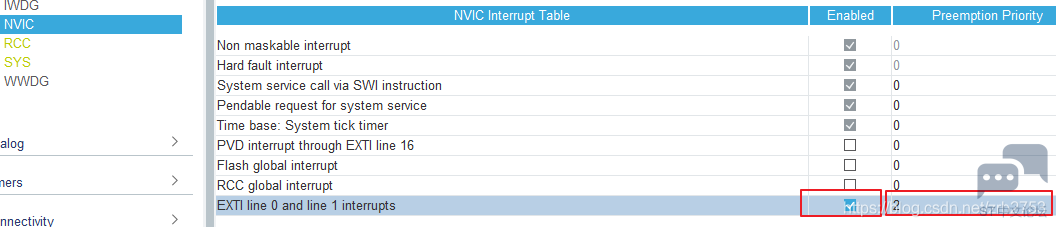

在NVIC选项卡中,使能EXTI 0&1中断,设置优先级为2;1 {# ^2 E5 q+ [( I# I

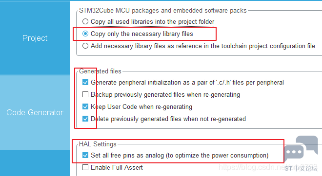

& g7 L5 K  ]; l2 K# d2 J1 n在project manager中,project里设置好工程名称,IDE软件为MDK-ARM,版本为V5;
/ K/ w9 T; u3 q7 `& [code generator,设置如下(如何设置参考),生成代码,使用mdk软件打开工程;

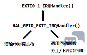

复原我们刚才写的代码,理清HAL库中函数之间的调用,中断函数原型调用HAL_GPIO_EXTI_IRQHandler(),这个函数用来清除中断标志位和判断是什么电平变化边沿调用对应的回调函数,所以需要我们手动编写回调函数;2 Z% f) A' s& z8 d- H% t! l: `

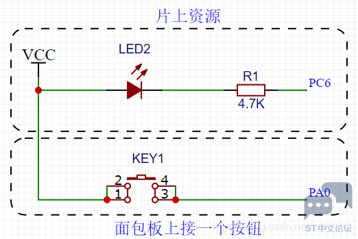

硬件原理图
8 m, {# U# `& k* T3 A) y0 R8 X8 a
) ]  T3 c" R- u6 ~& ~ 20200504123139405.png 5 j. f* l/ {8 j# E. }! x
