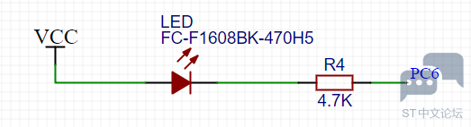

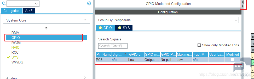

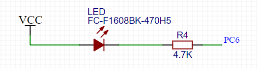

新建CubeMX工程# Z' D9 ?& i! s- F- D$ l# |( M 这片文章中,我们使用芯片自带的HSI时钟,所以不需要配置时钟树,使用默认频率(16MHz),以便理解步骤。 1.打开SWD调试接口 2.在引脚视图中,点击PC6,选择"GPIO_Output"。在配置页中选择GPIO-PC6。(LED灯是接到PC6引脚的)2 B, ~: b) U |- m4 y+ }$ c" |

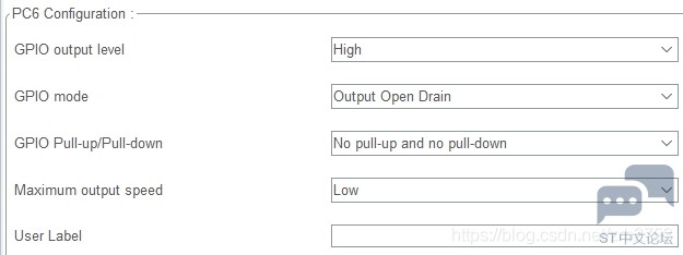

P6 ?0 X" Q4 [3 l 3.配置引脚属性 GPIO output level:默认输出电平。Hight和Low 4 P" D7 Y, {2 t GPIO mode :设置引脚输出模式。有推挽和开漏 GPIO Pull-up/Pull-down:设置上下拉。9 H" i5 P& _# a: X+ @ Maximum output speed:设置引脚速度。有四个等级。 , \( ?# D5 m7 I, X! h) B User Label:设置用户标签。相当于自己命名引脚。比如设置LED6,在MDK软件里LED6_Pin,就是这个引脚。自定义引脚格式为*_Pin。" m& _* g; J1 U) q" } 4 Y7 G% W( z$ ^
