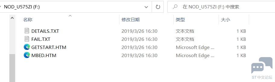

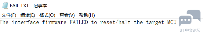

插到电脑上之后显示只有32KB,里边四个文件如下
第二个文件里面是错误信息

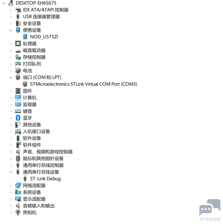

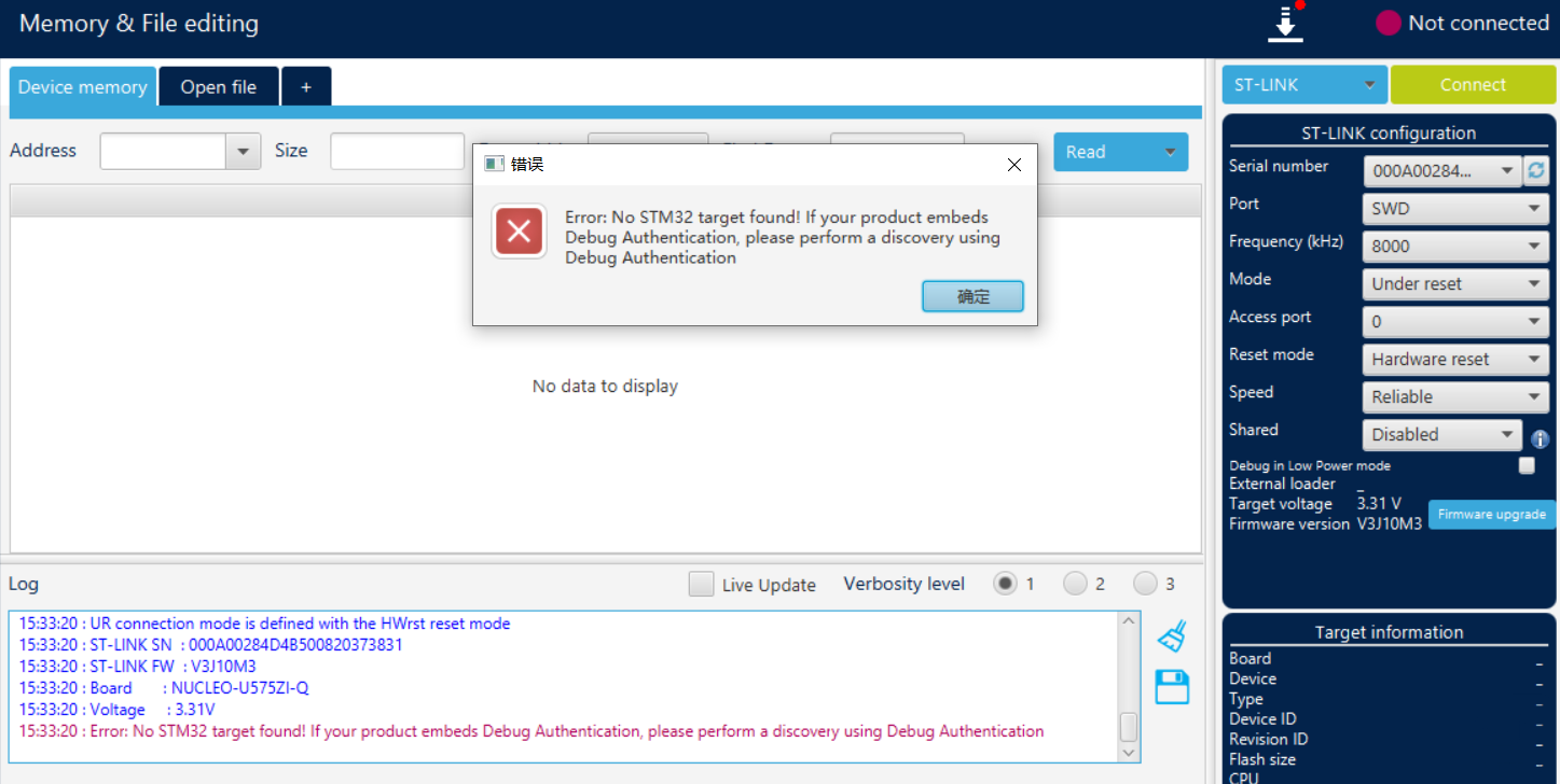

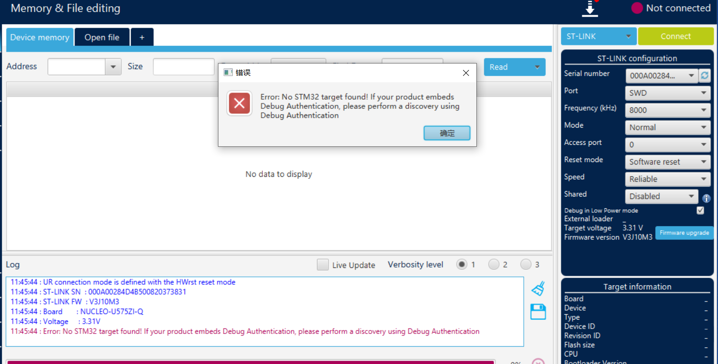

使用keil或者CubeProgrammer都是可以识别STLINK,但是无法连接芯片,更新了好多次驱动和固件都不行,最开始是可以的,烧写了一次官方的GPIO例程就不行了,也不知道怎么回事。求助!

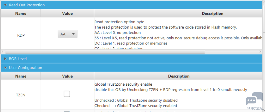

butterflyspring 最优答案 回答时间:2023-4-12 15:01:46
option byte 没看出来什么问题,也没打开 TZEN, 太奇怪了。
串口能连接上,说明ST-LINK已经工作,U575也供电正常。
所以只能查查连接线了,看看芯片的PA13和PA14脚上有没有通讯信号了~~~

废鱼 回答时间:2023-4-11 12:00:40
更新一下CubeProgrammer试试。是不是CubeProgrammer不支持新的芯片。
鲸落__ 回答时间:2023-4-11 12:17:05
用keil也不行,然后我才下载的CubeProgrammer
butterflyspring 回答时间:2023-4-11 14:42:51
可以用CubeProgrammer 选择 under reset 模式下连接试试,注意检查一下ST-LINK 到 U575ZI的复位引脚是否连接上,中间有给JP2跳线。
能连上就把它擦除成空片,然后就可以再次使用了。

butterflyspring 回答时间:2023-4-12 11:57:42
既然串口能连上,那就顺带看看OPTIONBYTE的内容,看看TRUST ZONE有没有打开吧。

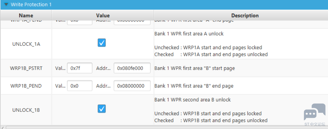

这应该是没开写保护把,我全部擦除之后也是不能连接
鲸落__ 回答时间:2023-4-12 18:41:36
串口能连接上,说明ST-LINK已经工作,U575也供 ...
