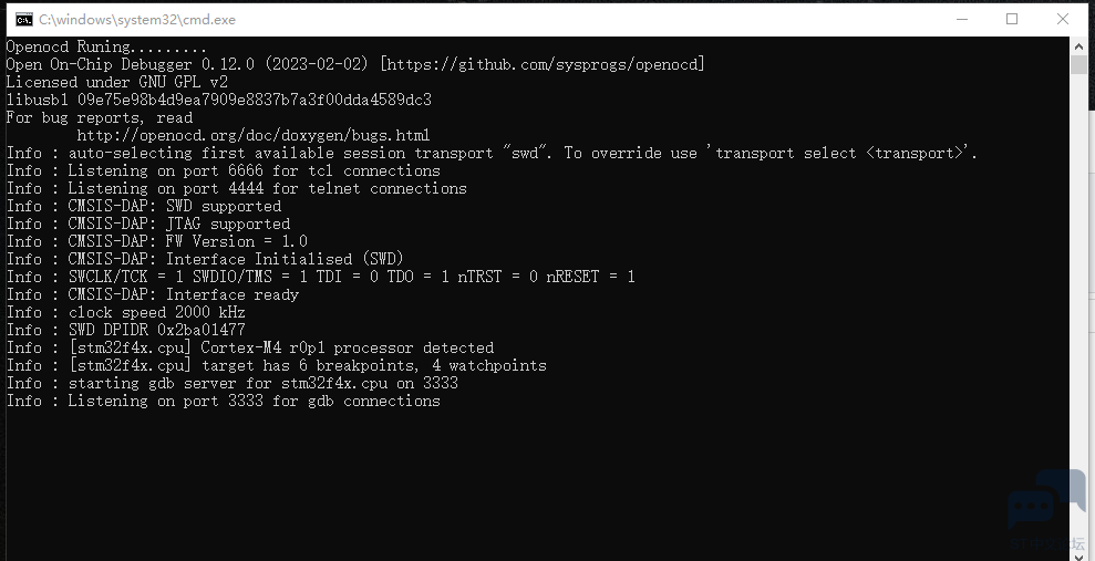

然后我用stm32CUBEIDE重新下载程序,好像也没下载进去,DAP LINK可以正常识别

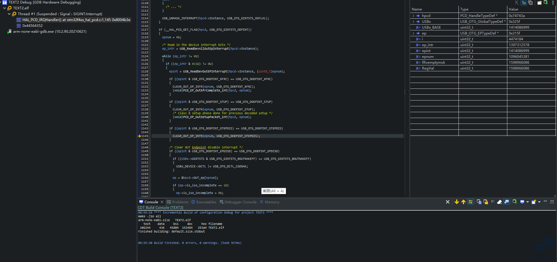

调试的时候是这样的,cubeIDE一直停在这

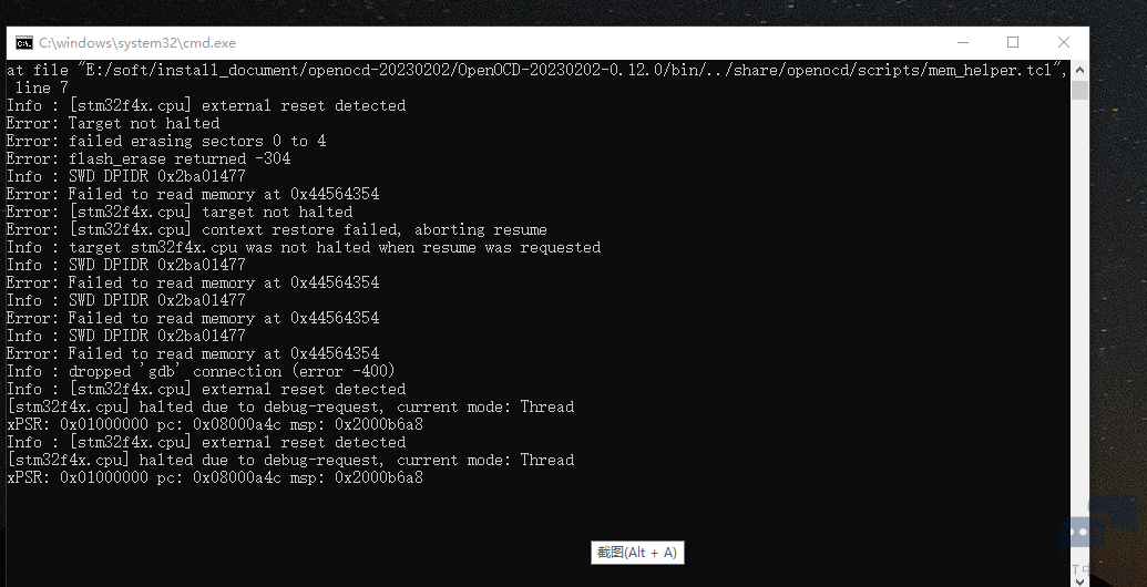

这个窗口也有提示错误
