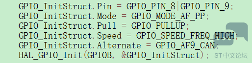

初始化can时会卡在这个函数HAL_CAN_Start(&hcan),仿真时进入这个函数会一直卡在
if ((HAL_GetTick() - tickstart) > CAN_TIMEOUT_VALUE)

有没有接收发器或者检查一下CAN_RX脚有没有上拉试试。
怀自信不怕夜航 回答时间:2023-4-18 17:34:54
您好,上拉是有的,接收用的中断。

怀自信不怕夜航 发表于 2023-4-18 17:34
![image.png](data/attachment/forum/202304/18/173413hrzi8p1i1qhy9mt1.png?imageMogr2/auto-orient ...
[md]您好,我也遇到了同样的问题,使用的是L431芯片,设置LOOPBACK模式自测,外面未接收发器,我已将引脚上拉处理,但还是卡在HAL_CAN_START这里,您是怎样解决的?
