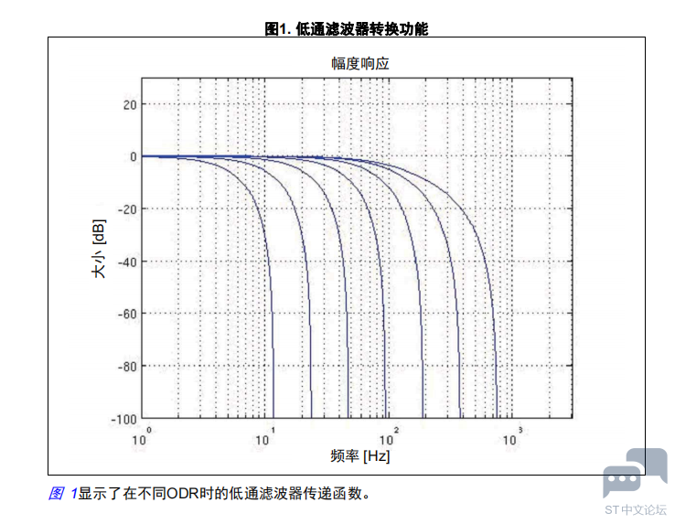

该器件的量程范围为±245/±500/±2000 dps,能使用用户选择的带宽测量速率。

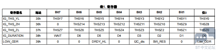

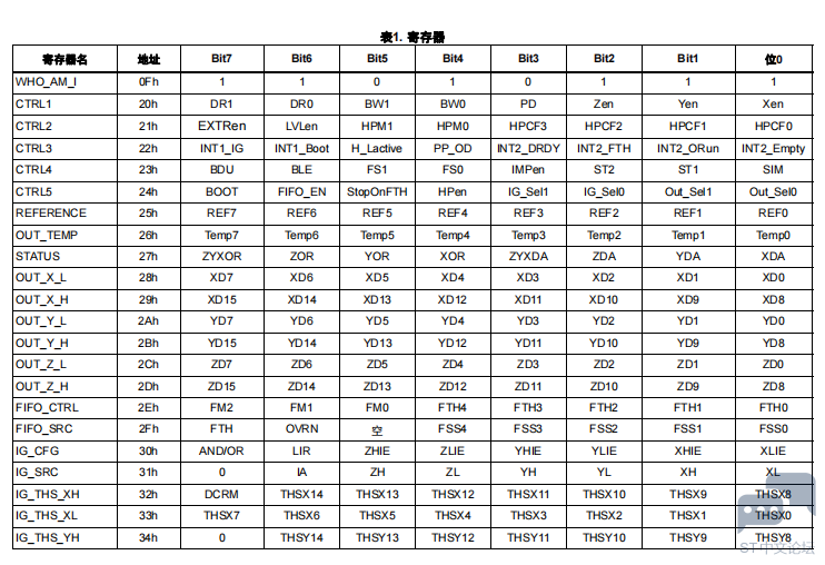

1 寄存器

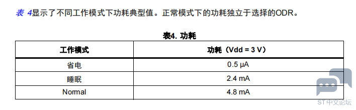

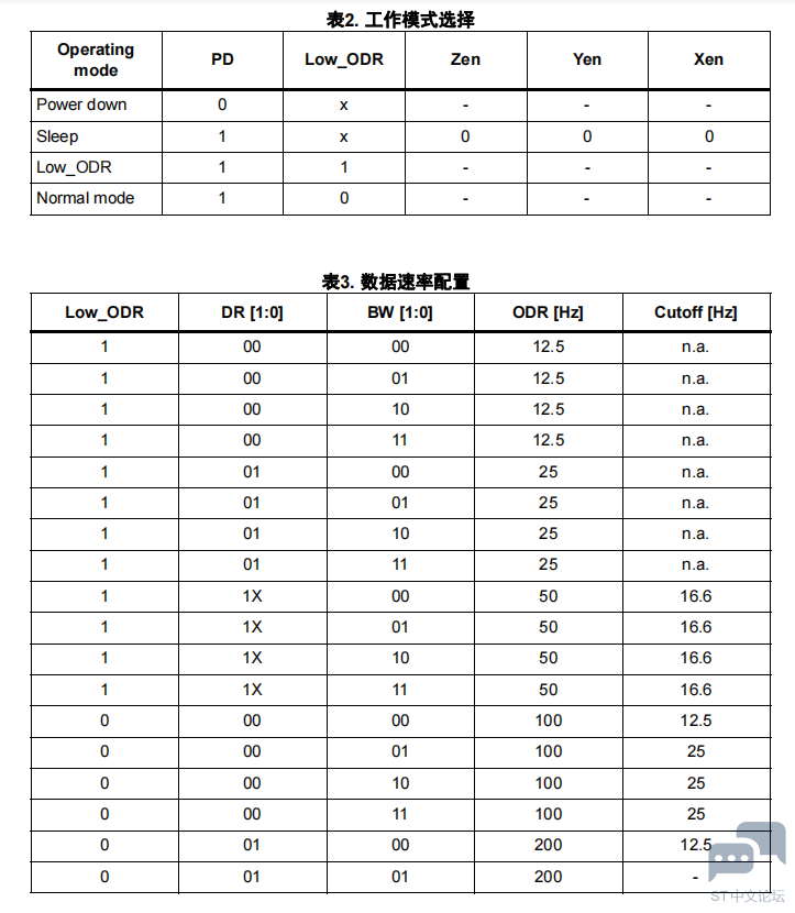

L3GD20H提供四种不同的工作模式,分别是省电模式、睡眠模式、低ODR模式和正常模式。
施加电源后,L3GD20H执行一段10 ms的启动程序来加载修整参数。上电以后,器件会自动配置为省电模式。

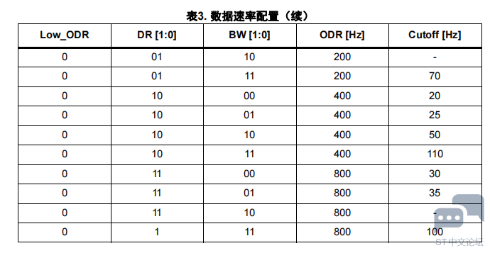

参考L3GD20H数据手册,输出数据速率(ODR)、省电(PD)、CTRL1寄存器的Zen、Yen和Xen位、LOW_ODR寄存器的Low_ODR位用于选择工作模式(省电模式、睡眠模式、Low_ODR和正常模式)以及输出数据速率(表 2和表 3)。
