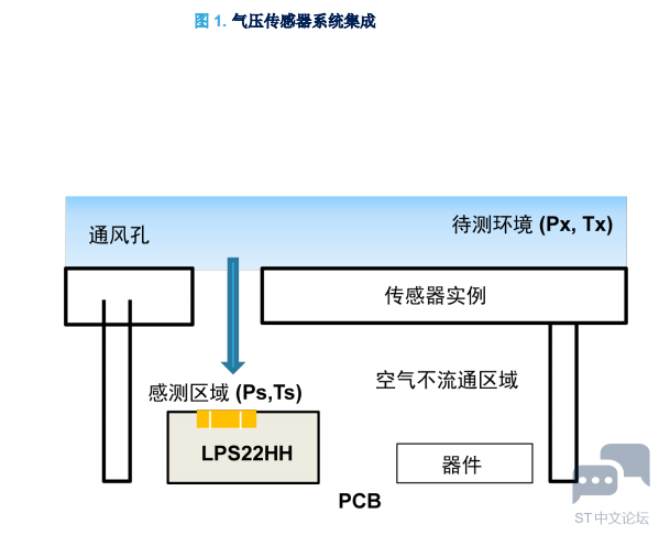

下图描述了典型传感器集成案例,其中传感器的实施例设计必须使被测环境的气压(Px)和温度(Tx)条件与代表空气入口附近的传感器感应区域周围条件的(Ps, Ts)尽可能一致。
因此,为了获得可靠且一致的测量结果,必须确定机械设计中涉及的所有参数,以使传感器尽可能暴露于外部环境,并获得更快的响应速度(就气压和温度而言),从而符合要求达到的设计规范。
“被测环境”条件的任何变化必须在传感器报告的测量值上得到一致反映,当气压和温度快速变化时同样如此。因此,集成设计必须保证环境条件与感应区域的条件相互匹配,无论在“稳定状态”(静态条件)下还是在动态条件下。
被测条件和传感区域周围条件之间的偏差还受到热源(来自靠近传感区域的其他设备或传感器本身)的影响。温度变化十分重要,因为它不仅影响温度,还会导致气压偏差,并使系统响应速度变慢。

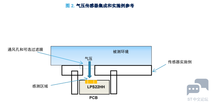

在动态条件下,当被测条件快速变化时,传感器必须能够提供可靠的测量值输出以便跟踪环境动态。在传感器集成设计结束时,将修改整体响应时间,并且最终性能应符合目标规范。一般而言,目标是设计的响应时间不能慢于产品规范。为了使系统集成后静态和动态条件下的传感器性能最大化,建议使用下列指南(取决于设计规范),同时参考图 2:
1.以尽可能暴露于被测环境为目标放置传感器,并尽可能靠近通风孔
2.空气不流动的空间过大会延长响应时间,对气压响应时间的影响明显;因此,建议尽可能减少不流动空间的体积,尝试根据传感器的几何参数定制外壳。
3.通风孔应尽可能大。
4.通风孔的深度必须尽可能小。
作为设计集成的参考,图 2 描述了上述建议的示例。为了将环境暴露最大化,从而缩短响应时间,应将传感器周围的体积(空气不流动空间的体积)最小化,并使通风孔尺寸具有与感应区域相同的数量级。增加了过滤膜保护,来保护传感器免受水或恶劣环境的侵蚀。

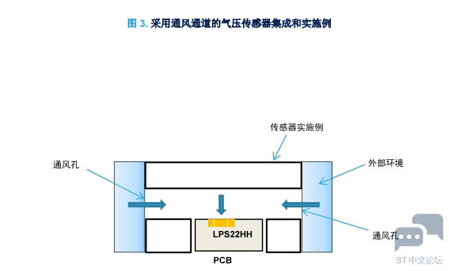

另一种实施例(成本更高,但传感性能更高效)是带有气流结构的设计,如下图所述。带有多个通风孔的设计是一种成本更高的解决方案,但可提供更快的响应时间(具体取决于设计规格)。
必须强调的是,即使在将传感器用于最后应用中时未考虑设置任何专用孔(通风孔),也能正常工作,除非没有密封。上述设计指南的目的是为了实现最高性能。

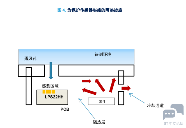

热对流
传感器周围的局部热源可能通过热辐射影响气压和温度测量。
典型热源如下:
靠近气压传感器的其他传感器和器件;
电源管理器件;
• GPS 模块;
处理器和微控制器;
• LCD 显示器,尤其会在环境和系统内部空气不流动空间之间产生显著的温差。
因此,必须将传感器放置在与这些热源相隔正确距离的位置,为保证合适的隔热措施,建议按照图 4 中的描述,在实施例内部采用隔热结构。另外,还建议根据特定布局,让通风孔靠近热源以充当冷却通道。
如传感器外壳截面图图 5 所示,左侧为有隔热结构的正确设计;热源远离传感器且热防护结构位于中间。右侧描述
了错误设计,附近元件的热辐射会导致传感器发热。
