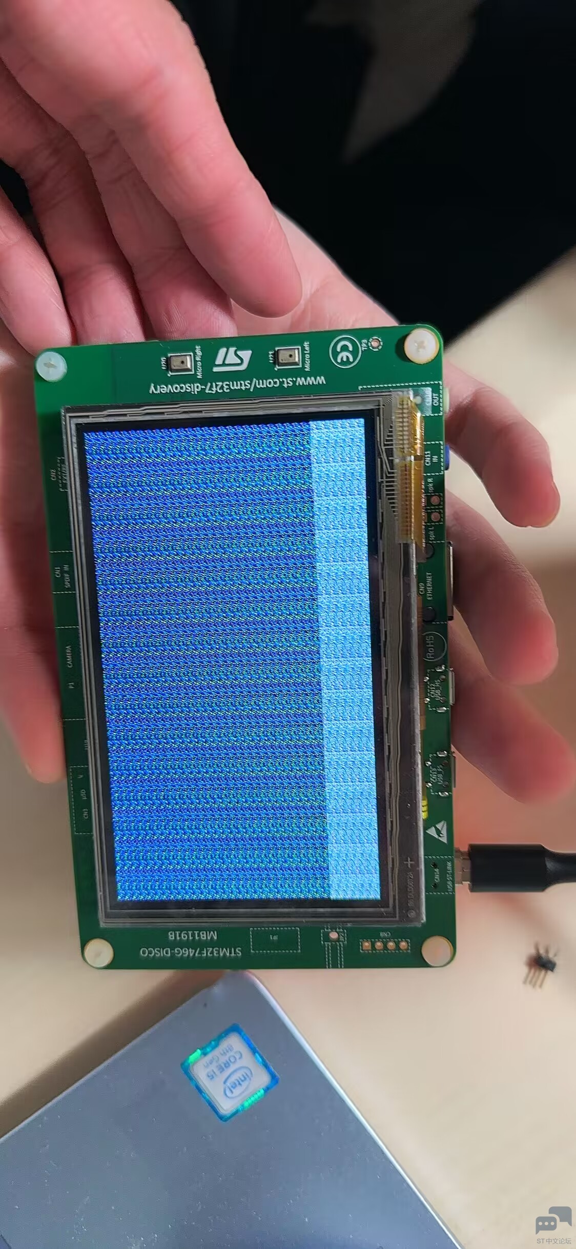

[md]嵌入式大赛的STM32F7开发板,连上电源后出现了花屏的问题,我们没有烧录代码,还没有进行任何操作,请问一下可能是什么地方出了问题?求解决方案

看起来像是里面有代码在刷屏。可以尝试清空FLASH,烧录库中的LCD代码看看是否工作正常。
lemonboard 回答时间:2023-5-9 15:36:12
楼主重新烧录一下官方的出厂hex,再看看呗。
出现问题也挺多的,比如:屏线松动,复位失效,供电不足等等
