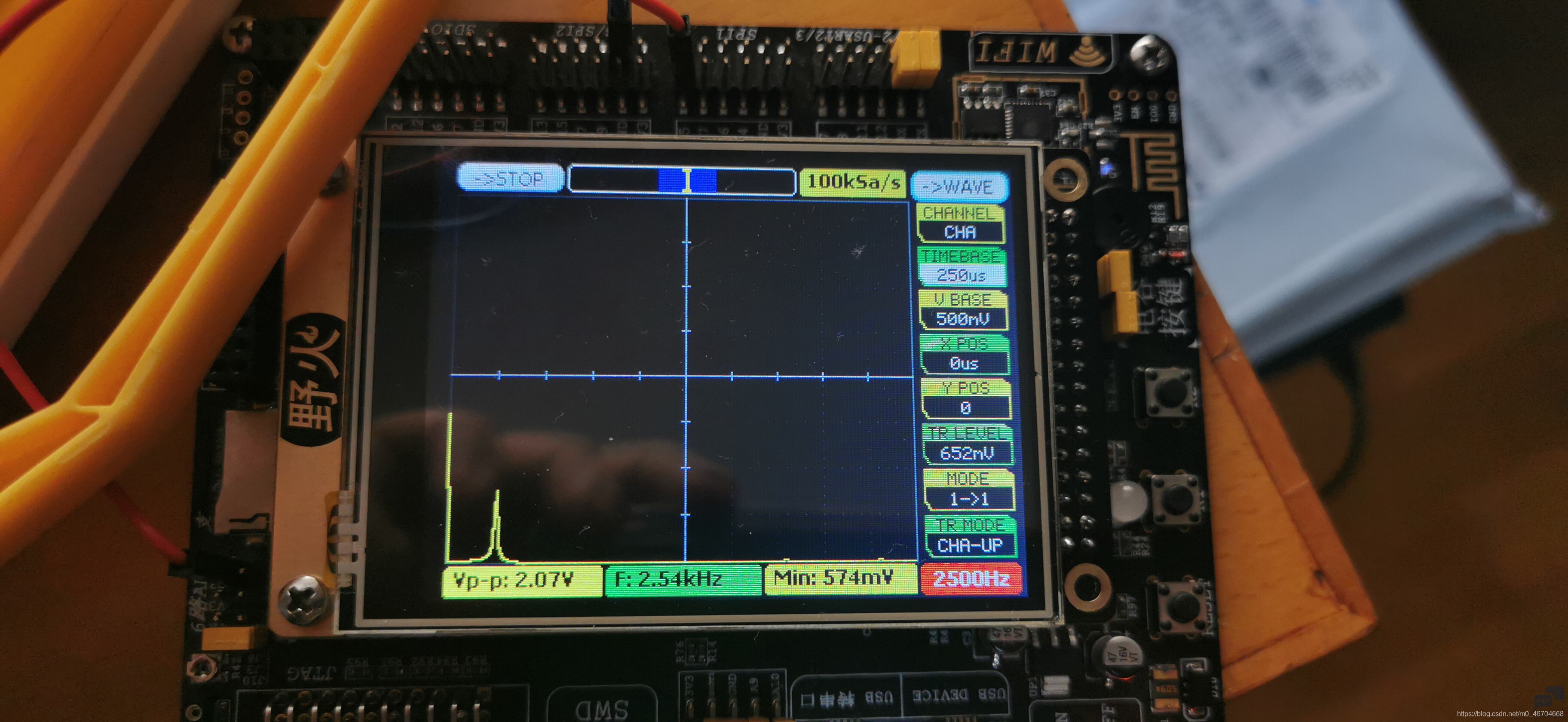

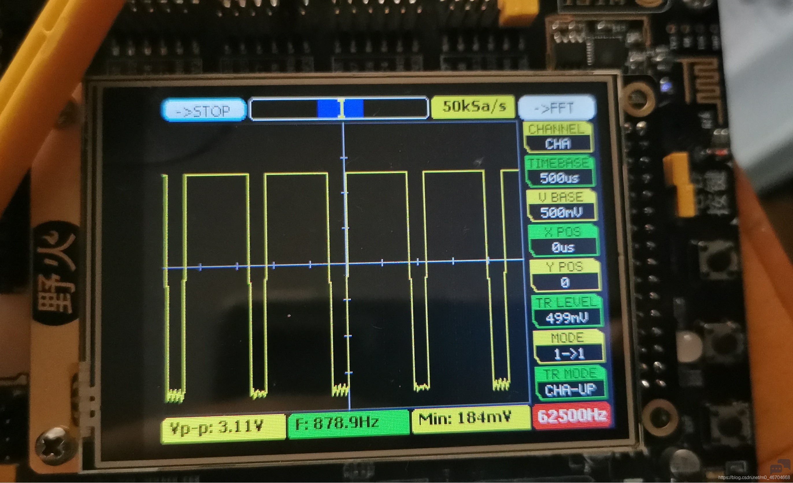

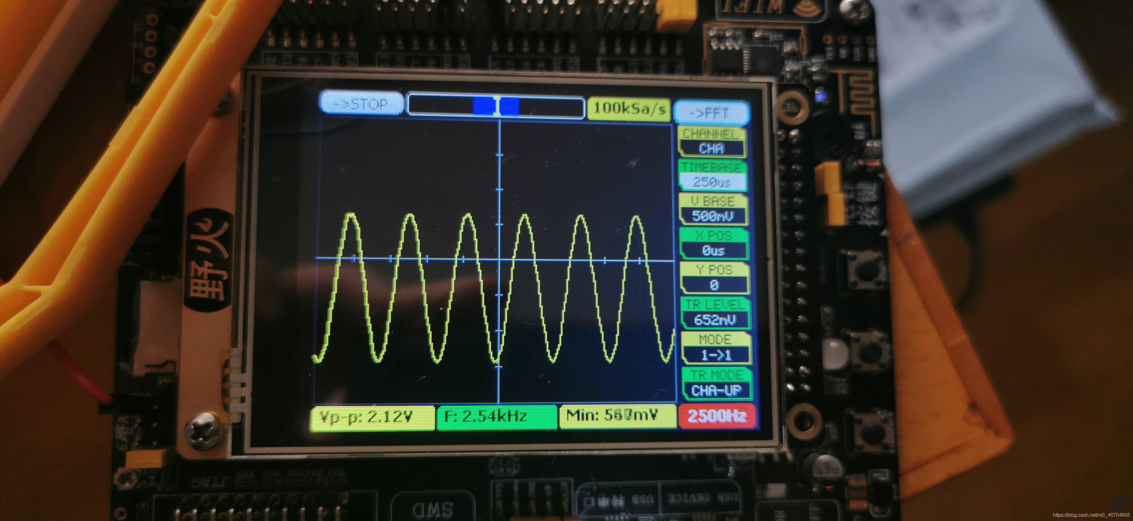

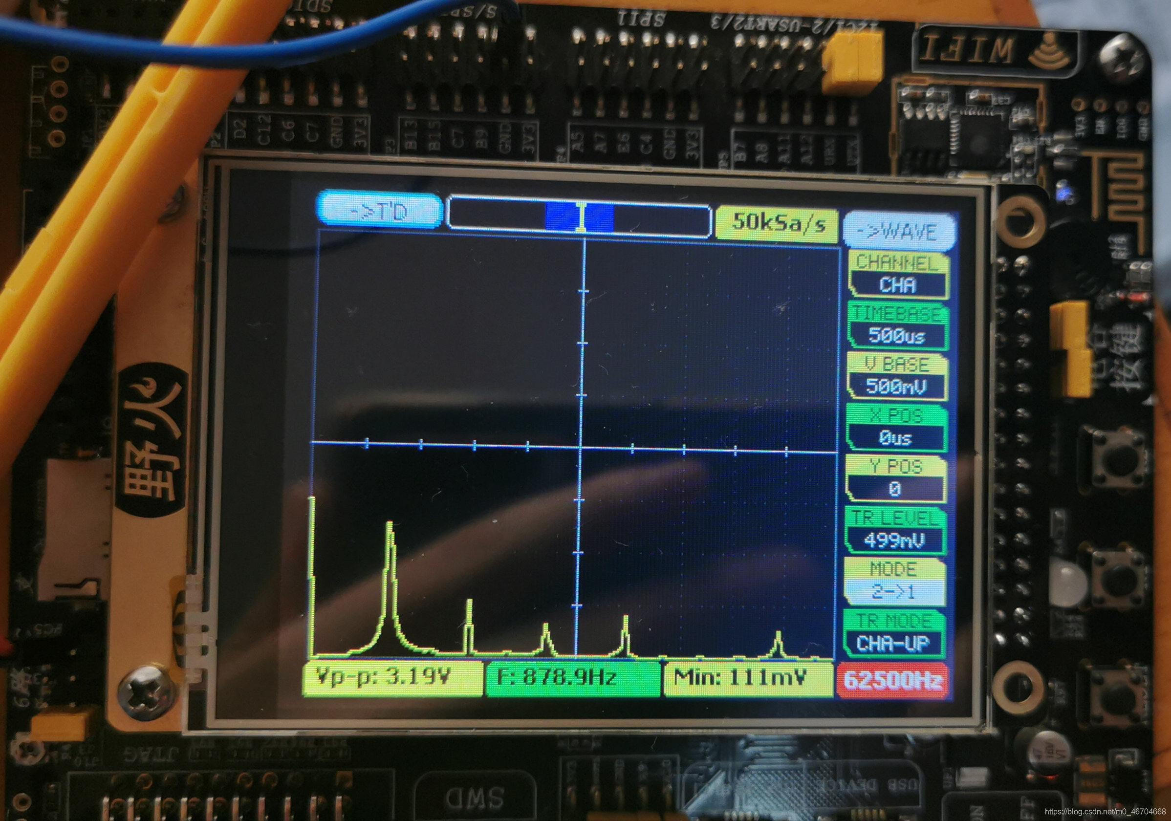

运行图片 测量另一个单片机产生的PWM波 ![]() " `# R+ I* s1 r# E- \& g. p ; R! g! [( v' J3 \7 `9 K0 R2 D FFT界面3 L; \- a, }' j+ @ ![]() + J: }0 R3 F6 }6 ]: U/ q3 W# E 测量自身DAC发出的正弦波(带直流偏移) ![]() ) E6 e1 i) k2 e6 ~- `. K FFT界面- b+ R% D$ A7 h9 ]: m ( |# k' x {/ w# z b2 R8 i x \9 ? b ![]() / C8 x+ t3 \, J" v# H (频率有些不准是因为采样频率太高了,而FFT只有1024个点导致频率的分辨率过大,降低采样频率就准了,但是降低采样频率的话波形就太密密麻麻了233)- R' d* ~# r9 s1 p) u 功能总览 界面完全更新 可以显示波形或者FFT8 x) L. H3 v+ H0 [0 W2 x: u) | 最高采样率1M,最低500. `/ s: Y) ]) v$ f 使用FFT测量波形频率(在采样率很高时由于FFT点数依旧为1024会不准),显示峰峰值和最小值 按键调整触发电平大小、采样率、电压倍率、水平位移、垂直位移、DAC频率、N个显示点代表1个采样点 按键操作为:单击Key1为增大、上移、左移,Key2相反;双击Key1选择下一个参数,双击Key2选择上一个参数;三击调节DAC正弦波频率 屏幕右上角的按钮可以调整显示FFT或者波形,左上角的按钮可以暂停波形. E g0 }4 P$ N6 b$ s' t s 只有自动触发 操作说明% ?# |' v! n; J 一共是两个按键和两个按钮进行操作& \6 U, U, e2 E; u: A' h 1.按键调整触发电平大小、采样率、电压倍率、水平位移、垂直位移、DAC频率、那个 3->1 的意思是连续3个显示点都是同一个采样点的值,可以在不调整采样率的情况下伸展波形。 按键操作为:) E0 f5 j# ?; W 单击Key1为增大、上移、左移,Key2相反; 长按Key即为连续单击Key,加速操作0 E _. a5 X6 u$ Z+ v6 v 双击Key1选择下一个参数,双击Key2选择上一个参数(有黑白闪烁提示);. P) y! A6 i/ [ 三击Key1和Key2调节DAC正弦波频率 2.屏幕右上角的按钮可以调整显示FFT或者波形,左上角的按钮可以暂停波形8 ~" P9 X: z2 _3 D* {* d4 F1 g / k7 s' E* ]/ u, s 没有的功能(以后可能添加) 正常触发 波形保存 自动设置' x' x1 q. {2 T2 Y( E; [( Y: r 多通道,目前只有一个通道# A* f0 L7 W: U% n 光标测量, A6 q# |0 w6 Z, ~' Q/ u 引脚说明 PA4和PA5输出DAC正弦波,PC5作为ADC的输入,两个按键分别为PA0和PC13,串口用USART1,PA9、PA10收发。 ————————————————; A) G7 F" _. r: d: C3 s 版权声明:天神Creator$ C; ~3 W- O+ F1 q* Z 如有侵权请联系删除 , i+ c( g/ T8 z3 S, a# _ v |
