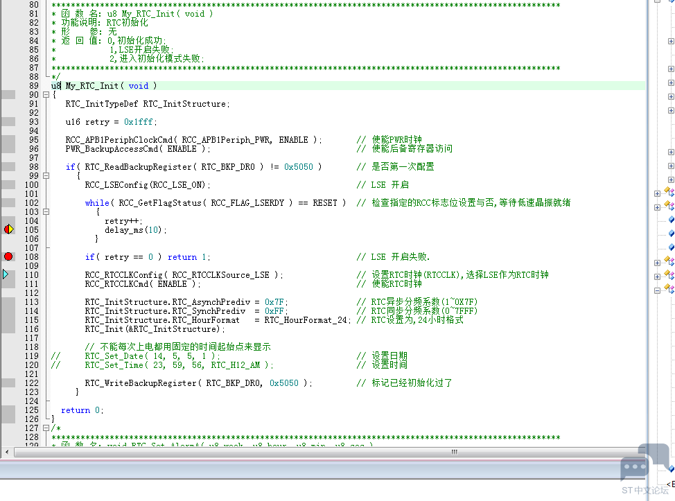

最近公司买进了一批新的马来西亚生产的STM32F407VGT6单片机,低速晶振采用外置的无源晶振32.768kHz,出现了大量的不起振问题,在初始化配置阶段一直在检测标志位的while循环里出不来,之前PHL标识的单片机没这个问题,请问低速晶振电路需要注意哪些点呢? |

做些检查确认和调整。选择合适的LSE驱动等级,不过F4系列好像没这个选项。
另外,等待LSE稳定的时间在不影响功能情况下不妨多等会儿。
多谢您的回答,我会认真去看你提供的编号文档,至于LSE稳定的等待时间,我程序中是while循环,如果不就绪就一直等待查询,这是不是可以认为已经足够长了呢,还是有其他的控制方法?
