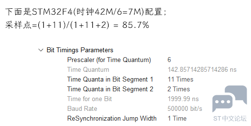

另外也可以适当调整APB1的时钟。
网络上的CAN节点的采样点尽量保持一致。
一般来讲,采样点在80~90%位置都可以。
差不多就行,完全一样难。我这样配的,正常通信没啥问题。
