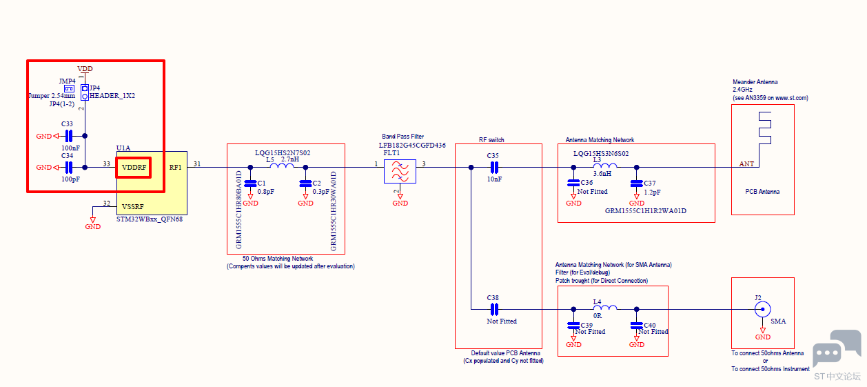

1.类似于官方评估板,断开RF部分供电,屏蔽掉RF部分的代码,看看这时候的功耗是否合适,是否有优化的可能。

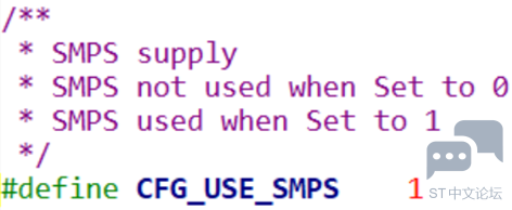

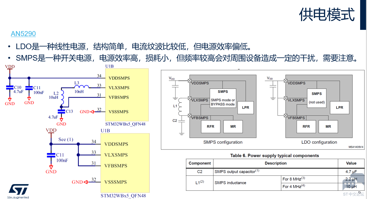

2.另外注意供电方式,是否使用了SMPS。一般RF开启后高很有可能是SMPS没开。

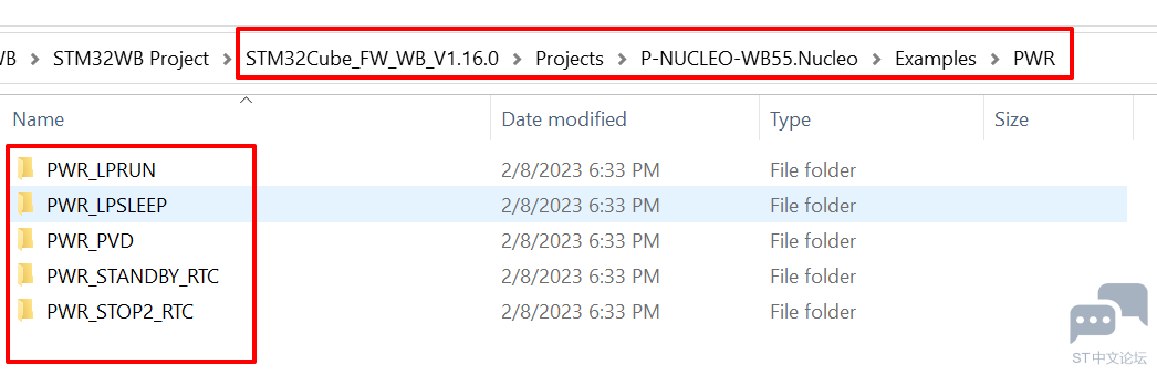

3.如果还高的话,就试试官方例程。
STM32WB55 SMPS TEST3.png STM32WB55 SMPS2.png STM32WB55 SMPS.png stm32wb55 demo.png
