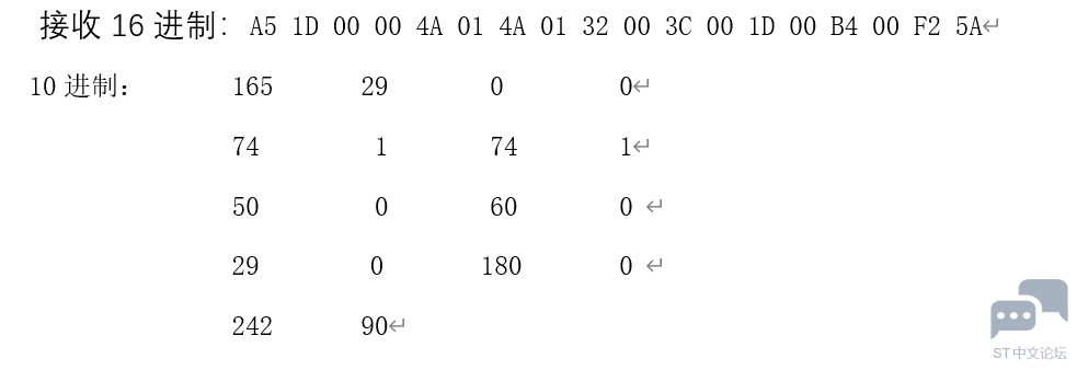

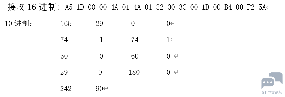

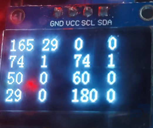

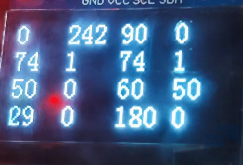

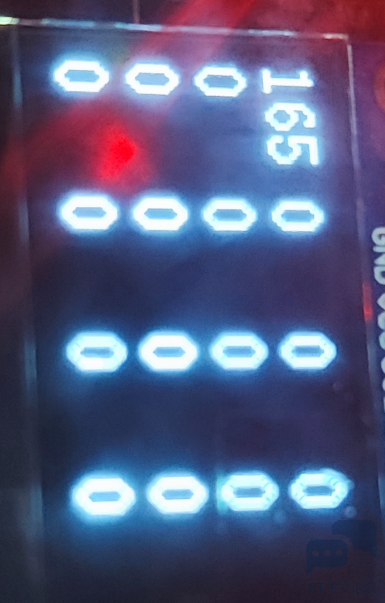

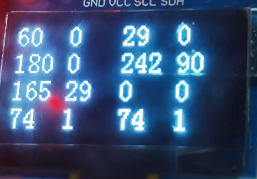

问题描述理想接受16进制数据和10进制显示: 实际上有时会发生错位现象:(第一张是正常的,大概有一半时间出现下面的现象)

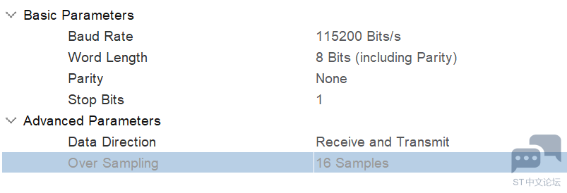

蓝牙和cubemx波特率均设置为了· 代码情况:数组定义:在 主函数中声明了数组为外部变量 主函数 在

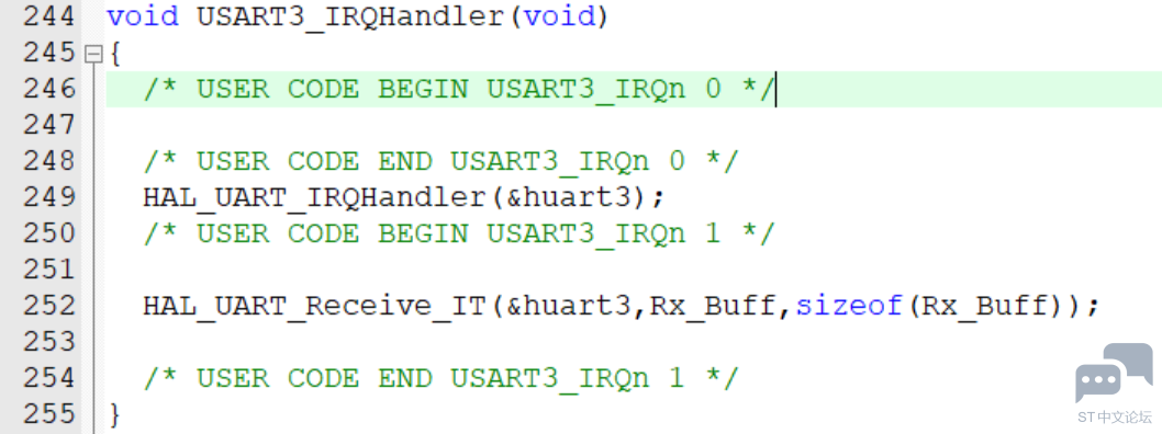

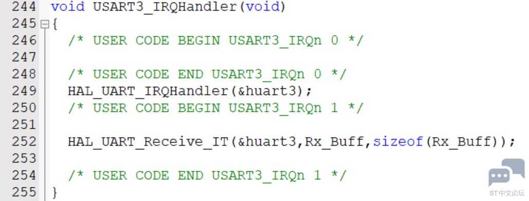

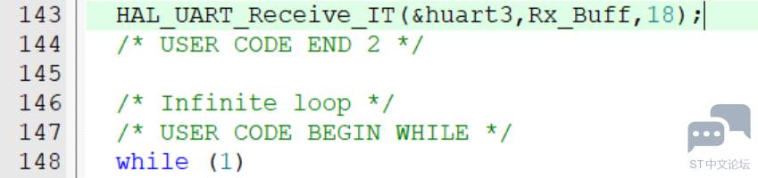

我觉得这里不应该开,因为当所有字节接受完成之后将会进入回调函数,那么我只要在
回调函数:在 但就像上面写的一样,不在 2024.10.13 19:00更新: 经过测试发现 将数据发送方式改为有更改才发送(之前为定时发送),再次测试。发现问题出在回调函数不能次次进入,也就是每次接收到的数据不一定为18位导致回调函数无法进入,于是接收函数无法开启导致数据不能形成循环。 这要怎么解决,求大神解答👀️ 👀️ 👀️ 2024.10.13 11:50更新: 问题出在: 外部中断和串口中断设置的抢占和响应优先级一致,那么若同时发生则将会按照默认中断优先级执行外部中断,当串口信号传输到了一半时外部中断执行完成,那么将会导致导致串口所接收的数据不完全(不为18位),导致无法进入回调函数,也就无法再次开启串口接收中断函数。 |
