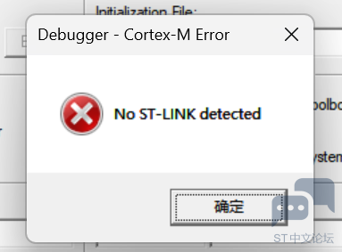

先确认STLINK电脑是否能够检测到,再确认STLINK是否能够识别到芯片,如果只是STLINK识别不到芯片,可能是芯片的程序问题导致的。将芯片进入BOOT模式,参考对应开发板的说明书。然后再擦除芯片后,可以正常识别。
建议用CUBE PROGRAMMER 连接测试一下,有条件测试一下其他板,看看工具是否正常。
