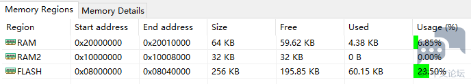

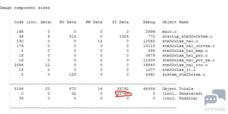

用CubeMX生成一个空的STM32WL工程(keil的),内存就被占用32768.是谁占用的?怎么调整?

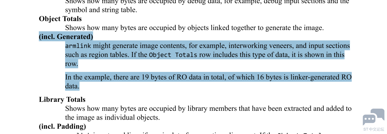

做了一个简单实验和楼主的现象差不多。楼主应该是用双核的产品,从KEIL的手册上看是交叉调用产生的。
实际验证,单核配置,就不会有。所以现在看来是节省不下来的。
