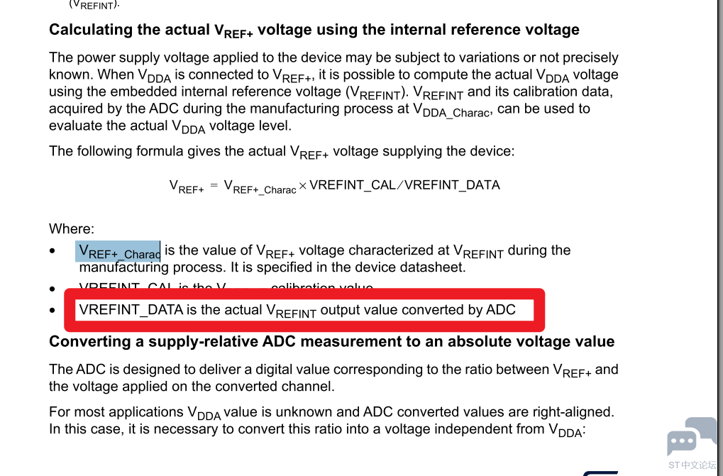

估算VREF+的電壓公式中只有一個ADC内部參考電壓值是轉換過來的。 這個通道轉換是有時間要求的。如果轉換時間短,得到的值偏小,那麽自然計算結果就會偏大。

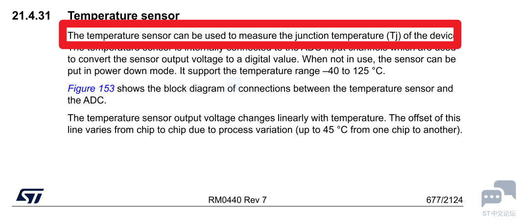

此外,内部溫度傳感器適合估算内部結溫的,本身半導體運行發熱,以及與外界隔著封裝,測量環境溫度就不合適。

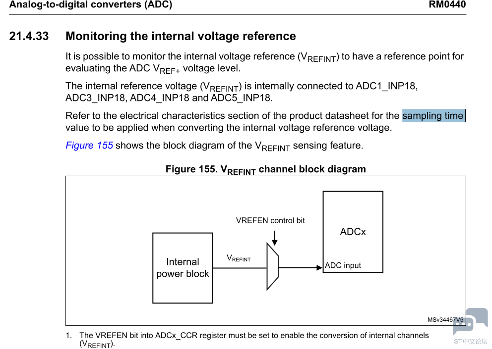

1、这几个内部信号,都有最小采样时间的要求,其中Vbat的测量最少需要12us采样时间,其它两个为4~5us.
配置注意采样时间的合理配置。不影响整体性能情况下,尽可能将采样时间配置长点。
