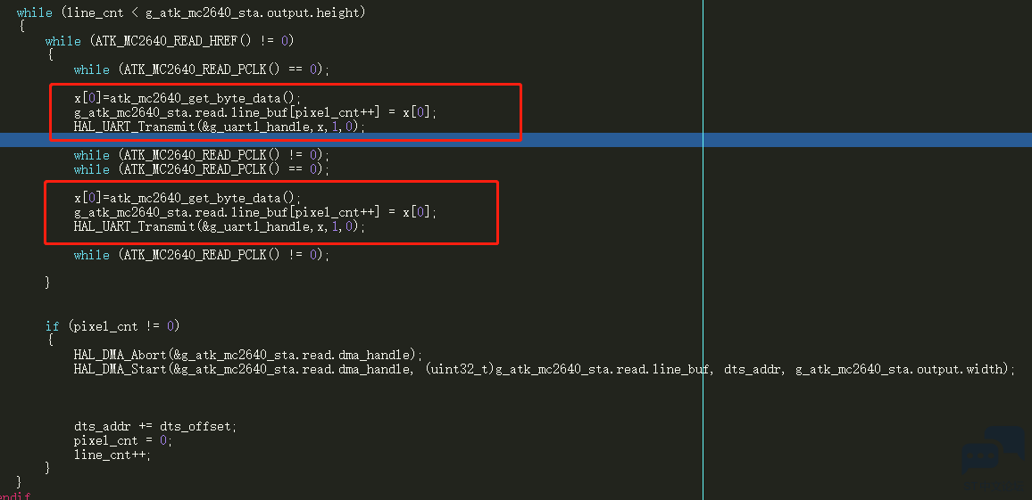

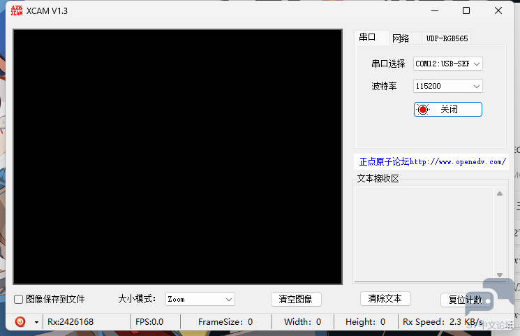

使用战舰103例程驱动ov2640,例程源码是采集图像显示在lcd屏幕上,目前可以得到清晰稳定的图像,于是便想将rgb565格式图像串口发送到串口助手上显示,串口助手使用的是XCAM1.3
在源码中所作的修改如下,没读取一个字节我就发送一个字节,结果就是lcd屏上出现了不可名状的花屏,然后串口助手有接收到很多数据,但是什么都没有显示。
请教一下正确的发送rgb565到串口的方法是什么,感谢,源码在最下方

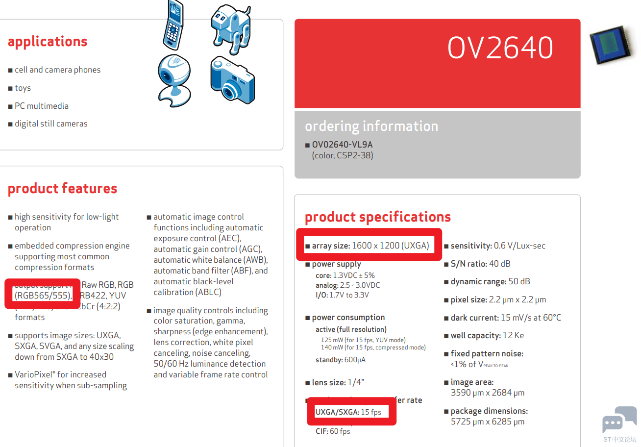

butterflyspring 回答时间:2023-8-17 10:58:11
看介绍,OV2640 最大支持 1600x1200,每秒15帧。 按565格式的话,每秒的像素字节数至少要 1600x1200x2x15
所以这样估算的话,串口的速度是远远跟不上的吧。
楼主看看是不是这个原因,欢迎指教。
ccciron 回答时间:2023-8-18 10:52:37
<br /> <br />
应该不是这个问题,我将输出图像的尺寸尽可能减小,输出100*200的图像,一帧就是100x200x2=40000像素,并且不使用读取一个像素发送一个像素的方法,而是用数组存储完一帧的数据一次发出去,后来我用一个叫“山外多功能助手的”上位机在里面选择数据小端,成功在上位机显示了图像,上位机大概8-9秒一帧。但是后来我想发送更大尺寸图像,那就不能一次发送一整帧,我选择一行一行发送,这时候又出现了令人费解的问题,晚上回去我把现象截图发上来
