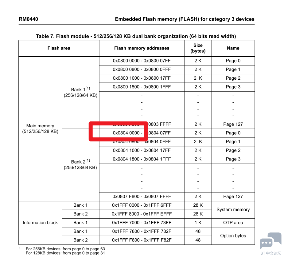

butterflyspring 回答时间:2023-8-31 10:03:22
手册中有提到BANK2 的起始地址 0x0804 0000, 楼主再核对一下。
这个地址如果编译时没有设置,那么生成的代码是无法正确寻址的。
