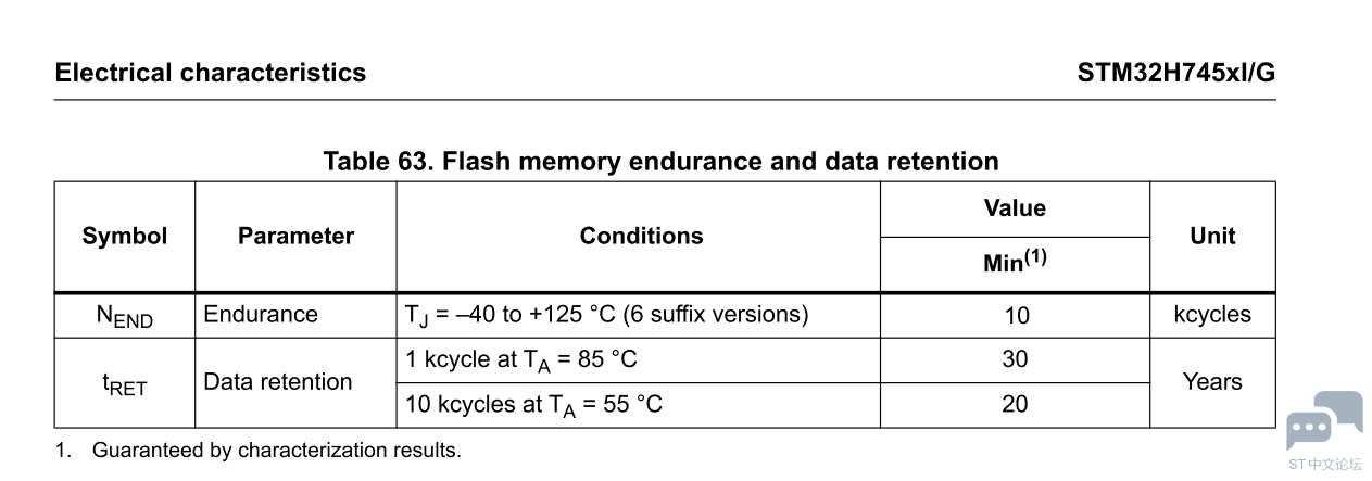

butterflyspring 回答时间:2023-9-1 12:48:33
这个手册有描述,如下图。
不过楼主还是要考虑好,应用的上电复位次数一定要保守一些,否则会引起严重故障的。
