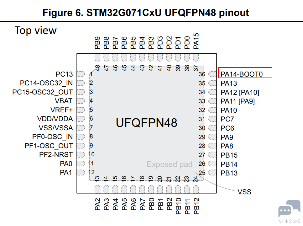

请问下大佬我看到073CBU3的引脚定义中PA14既可以做BOOT0,也可以作为SW CLK用,两者都是可以外部pull down的,请问在软件默认boot bit不变的情况下,是否会影响启动后 stlink使用SWD烧录程序和debug |
